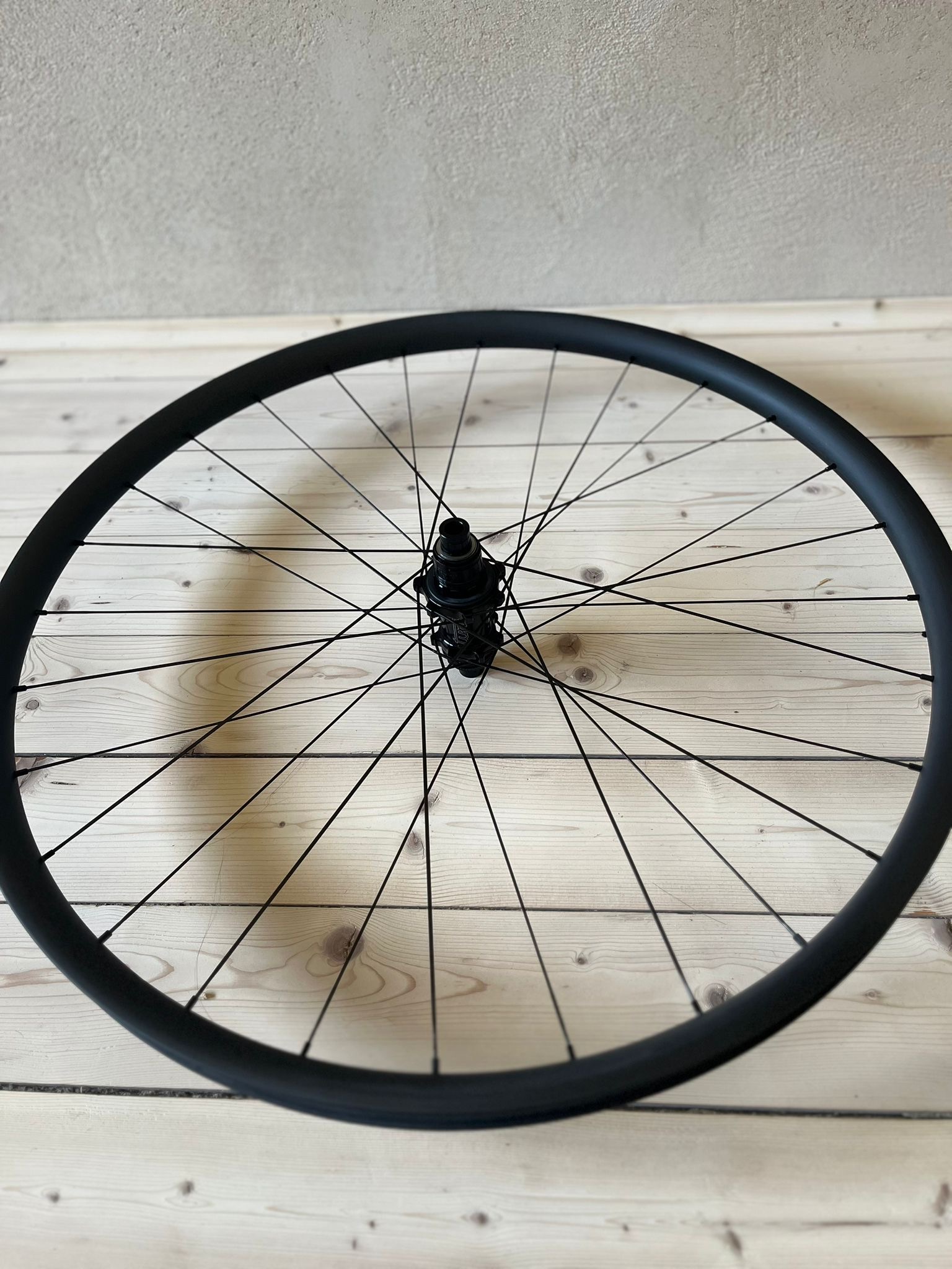

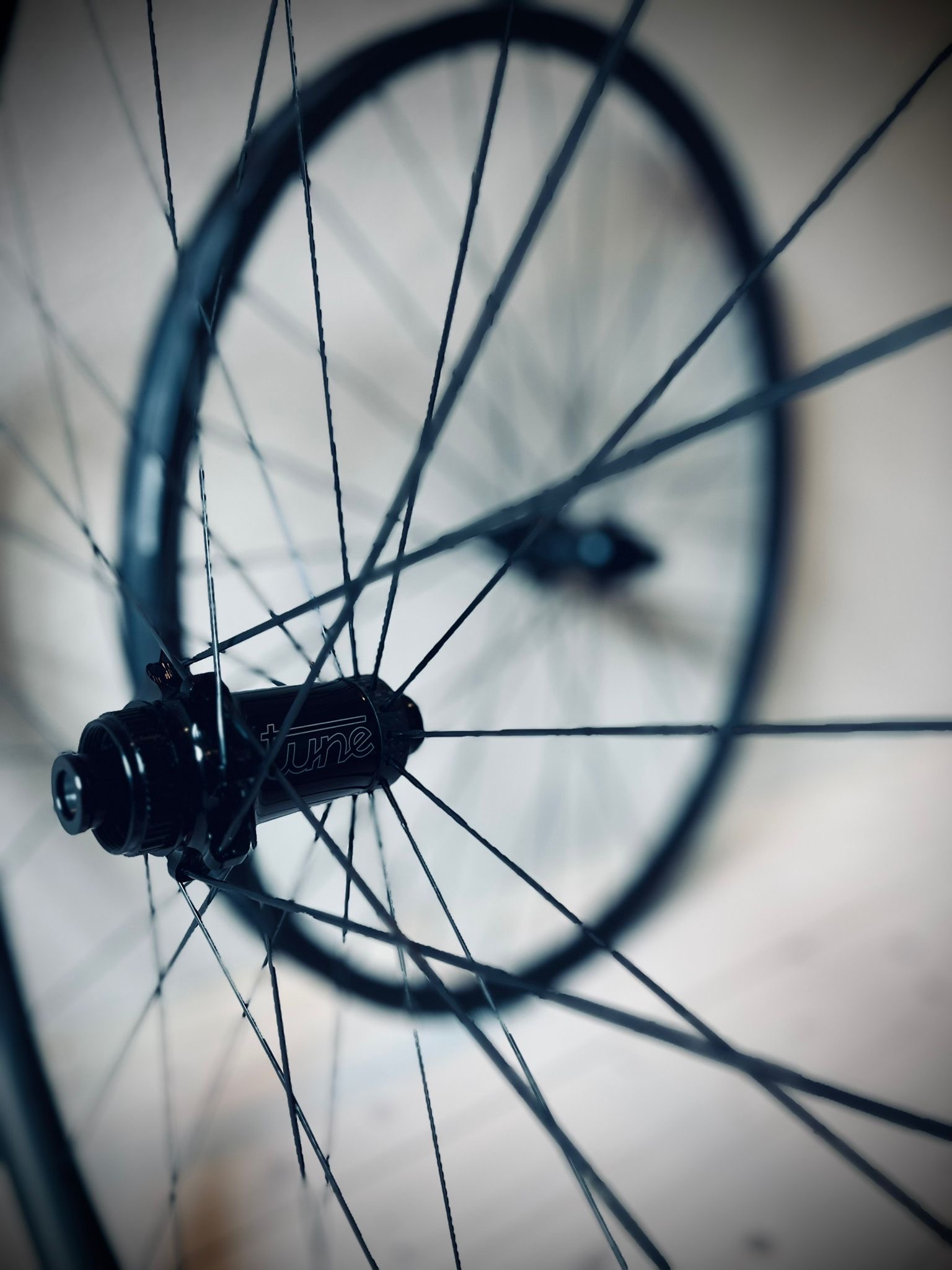

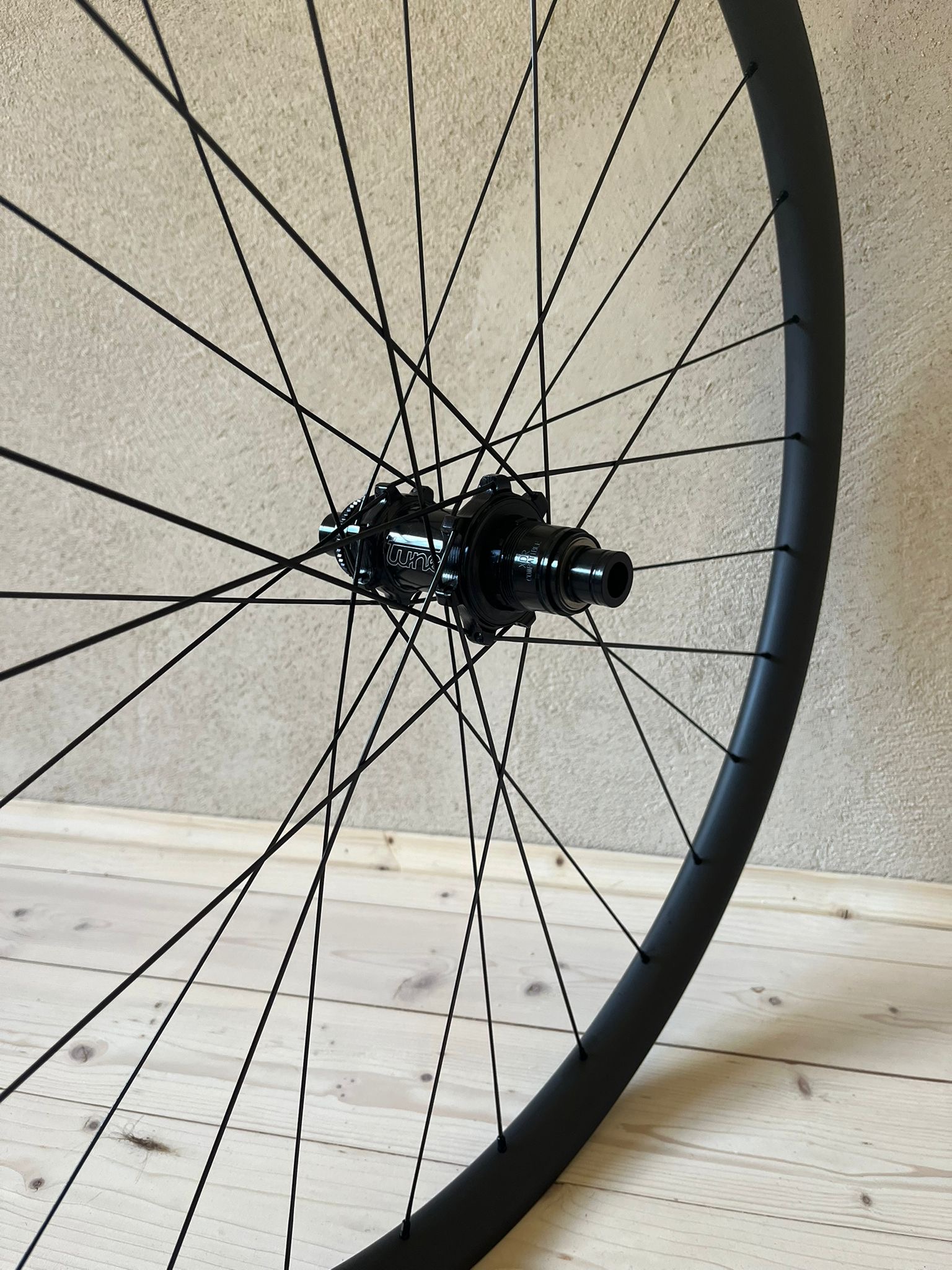

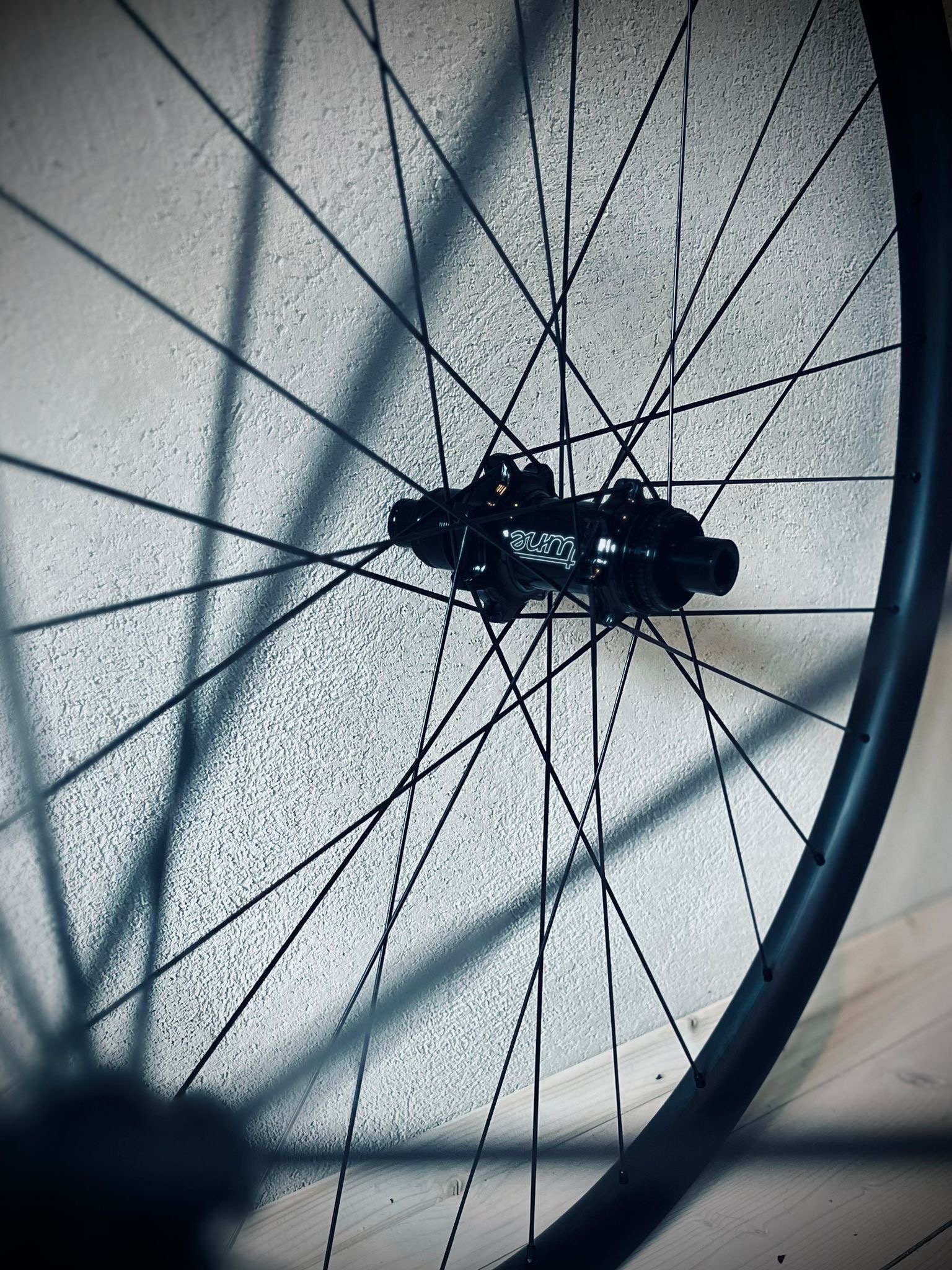

Heute ist der Radsatz für mein neues Pivot Vault angekommen! Was für ein Kunstwerk! Selten so ein schönes Rad gesehen. Die einseitige Radialeinspeichung sieht einfach genial aus. Wow, ich bin echt beeindruckt. Leider wurde das vereinbarte Zielgewicht von 1200g nicht eingehalten, aber irgendwie stört das gar nicht! 😂😉
Tune Prince/Princess Naben, Schwarz
Farsports Carbon Felge Maulweite 28mm
Verwendung unterschiedlicher Speichen rechts und links um eine vollständige Entlastung zu minimieren. (Danke @Rüganer für die Präzisierung!)
Mehr Infos kann sonst sicherlich @mihael, der Erbauer des Radsatz liefern. Ich kann ihn wärmstens empfehlen.
Die Reifen sind auch bereits da.
@MATaFIX
Die unterschiedlichen Speichen ändern nichts an der Speichenspannung.
Man verwendet lediglich auf der schwächer gespannten Seite dünnere/flexiblere Speichen, um eine vollständige Entlastung zu minimieren. Speichen mit dünnerem/flexibleren Mittelteil vertragen auch mehr vollständige Lastwechsel. Letztere nagen am Speichenleben und am Leben der Felgen(bohrungen).
Nebenbei spart es Gewicht.
@MATaFIX
Danke sehr für die Präzisierung. Ich habe meinen Text angepasst. Wünsch dir einen schönen Abend! :bier:
An der Zugkraft ändert sich nichts.
Wenn aber gleichzeitig die Fläche/der Querschnitt verkleinert wird ändert das sehr wohl etwas an der Spannung
Ich weiß nicht, was du genau meinst.
Die Speichenspannung ist identisch, nur ist die dünnere Speiche dann stärker gelängt. Und die dünnere Speiche biegt sich deutlich stärker durch, wenn man seitlich den Speichenspannungsmesser bei selber Speichenspannung anlegt.
