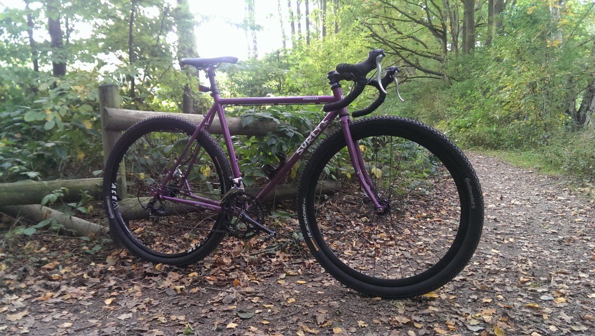

Moin, ich bin den Sommer über den Straggler als "Monstercrosser" gefahren.
Macht in der Stadt spass aber auf touren war er mir zu lang.
Als Reifen kann ich dir aber den race king empfehlen, hat mir auf meinen täglichen arbeitsweg immer gute Dienste geleistet.
Den staggler hab ich jetzt gegen einen 26" Rahmen eingetausch weil ich damit besser zurecht komme.
p.s. wenn du noch Teile brauchst, kannst dich gerne mal melden hab noch einiges hier liegen vo. Straggler.
Gruss Jan
