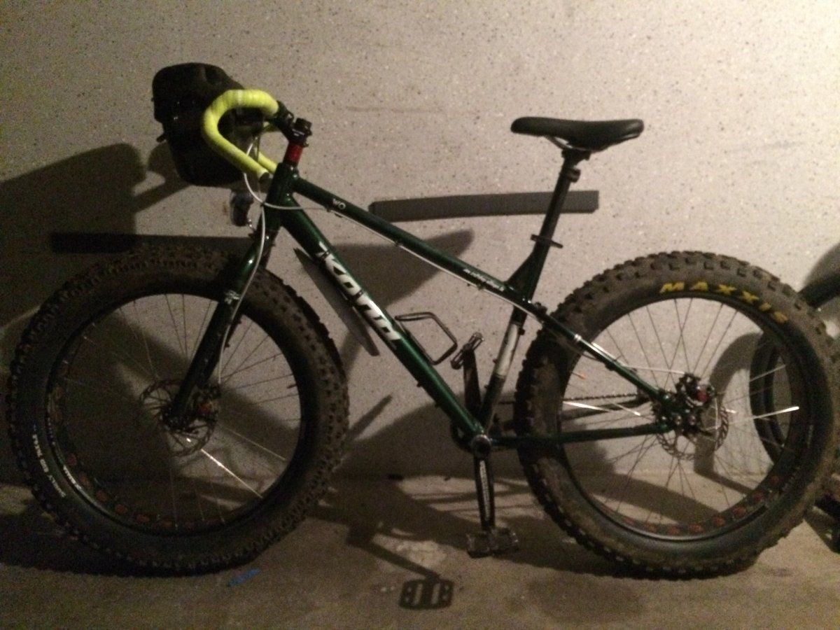

Pipedream Cycles hat auch bald was im Regal. Hier der Prototyp:
Sehr geil!
Ja, da kann man eine hübsche Carbonforke dranpacken.
Das Sitzrohr sollte 30,9mm haben, da die Dropper die X-Fusion Hilo Strate sein müsste, die es nur in diesem Maß gibt.
