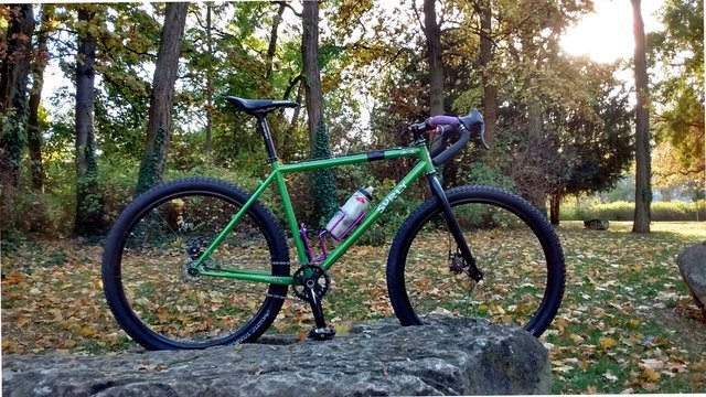

im moment bewege ich einen "hack"...
surly 1x1 M rahmen, the light blue darwin mt gabel (425mm einbauhöhe) und ein fulcrum irgendwas mit 23mm maulweite systemLRS, reifen: specialized fast trak 2.0 (650b). antrieb 36/18. stütze ohne setback, woodchipper lenker, 60mm vorbau und moderat spacer.
festgefahren-jpg.791082
fährt so erstaunlich gut. tretlager etwas hoch, aber nicht kippelig.
sagen wir mal, das ist der testaufbau. ich schleiche ja schon länger um ein monk herum. was mich aktuell massiv stört: mtb kurbel. so richtig warm werde ich mit 650b irgendwie auch nicht. die wtb byway liegen hier auch rum, die werden noch mal testweise aufgezogen, am singular kite konnte ich da nicht wirklich von einem aha erlebnis reden, wie es zb @Fabeymer ...
