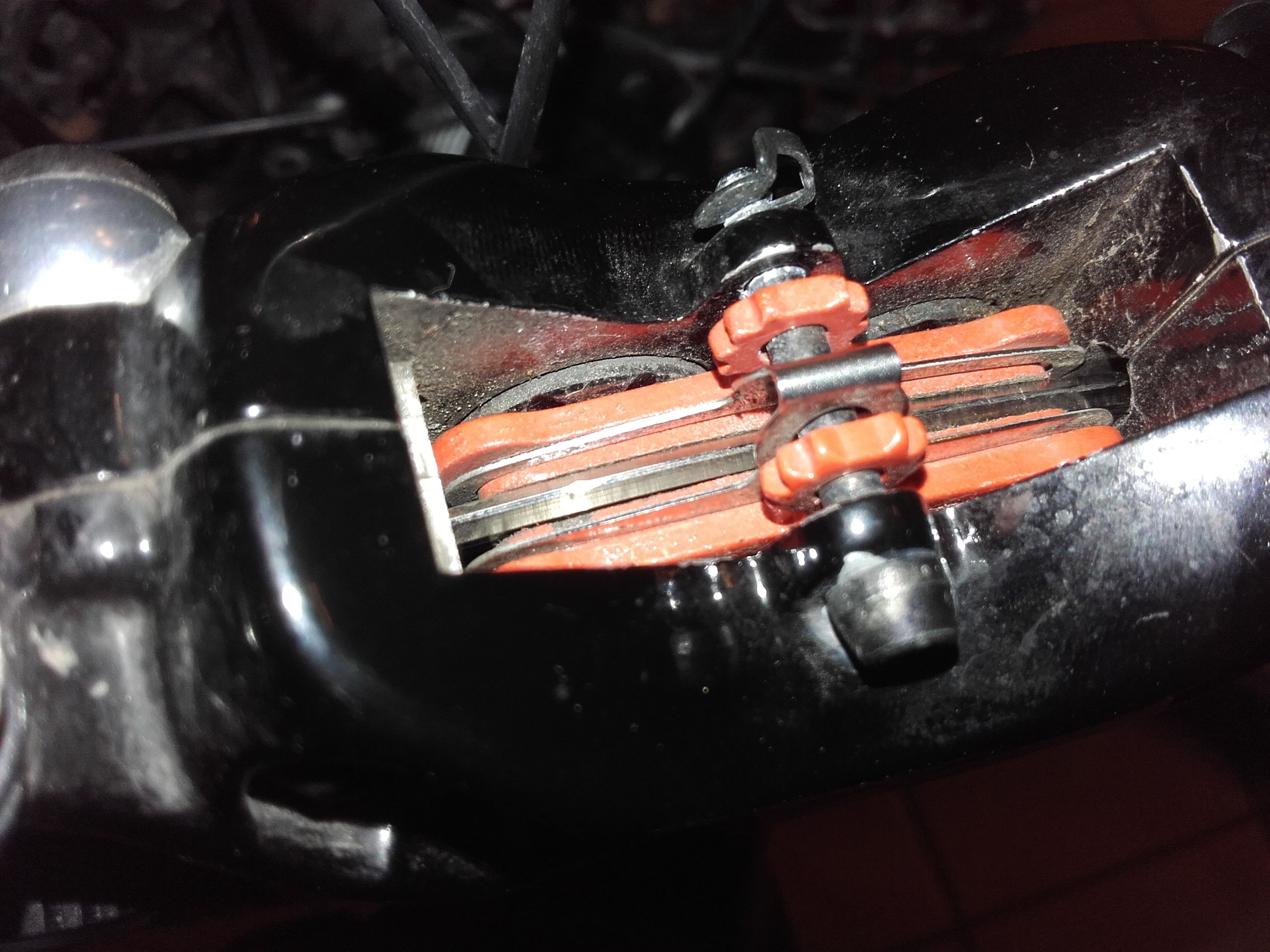

20180714_205557.jpg Leider bringt uns das Bild an der Stelle nichts da es mehr als unaussagekräftig ist. Ich bekomme auch kein Besseres hin. Dazu ist eigentlich nur zu sagen wenn ich die beiden Scheiben recht genau übereinander lege, kann nich mit dem Fingernagel die Kante der Centerlock Scheibe spüren. Wenns bei gleich groß wären oder die Dächle größer könnte ich das nicht.
Fürte mich dann dazu ...
Sram Centerline Scheibe 180mm Komplett über den Reibering eingeschliffen. Somit habe ich erstmal einen Referenz.
Dann habe ich die Dächle vermessen. Lasst euch nicht beirren ich habe das vorher genessen und einhändig ein Foto gemacht. Zugegeben genauer kann ich das als Privatperson kaum messen.
14,75mm - 2,00mm = 12,75mm
Bestehtigt mein gefühl was ich eingangs mit dem Finger hatte.
Die 2mm würde ich mir in meinem Fall außen wünschen:hüpf:
Da es sich nicht mal um einen halben Millimeter handelt ist das komplette Zusammenspiel wohl nicht wirklich Gut.
Was ich machen werde :ka:
Immerhin bin ich es gewohnt bei z.B. Autobremsscheiben 2mm aussen als toten bereich zu haben der nicht vom Bremsbeleg bespielt wird.
Sollte das beim Fahrrad nicht auch bzw. ähnlich sein?

Das der Adapter richtig verbaut ist wollte ich eigentlich nicht in Frage stellen. Ich habe mich immer auf die Scheiben über dem Bremssattel bezogen.
Mir hat das bei meinen Sram Adaptern auch nicht gefallen. Auch weil man durch die Schrägstellung schlecht an die hintere Schraube kommt.
Ungenutzte Reibringfläche stellt eigentlich kein Problem dar. Allerdings sollten die Beläge meiner Meinung nach trotzdem komplett aufliegen.
Lg
So wie die Scheibe aussieht, liegt der Belag komplett auf. Oder war gemeint, dass die Bremse zu hoch steht und der Belag ein wenig über die Scheibe ragt?
Danke für die Info. Mir gefallen die Hope Adapter auch besser aber was dran ist bleibt erstmal dran.
Allerdings werde ich nicht so schnell an meinem nicht mal 1 Jahr altem Rahmen rumfeilen ;)
Du sollst auch nicht am Rahmen feilen. ;) Sondern am "billigen" Adapter.
Solange der Belag mit seiner ganzen Fläche auf dem Reibring aufliegt, passt es. Da spielt die Breite des Reibringes keine Rolle.
Vorgegeben ist nur der Außendurchmesser der Scheibe. Problematisch wird's nur, wenn der Reibring zu schmal ist.
Ein anderer Adapter -kann- tatsächlich helfen, sonst eben was >am Adapter< abfeilen.
