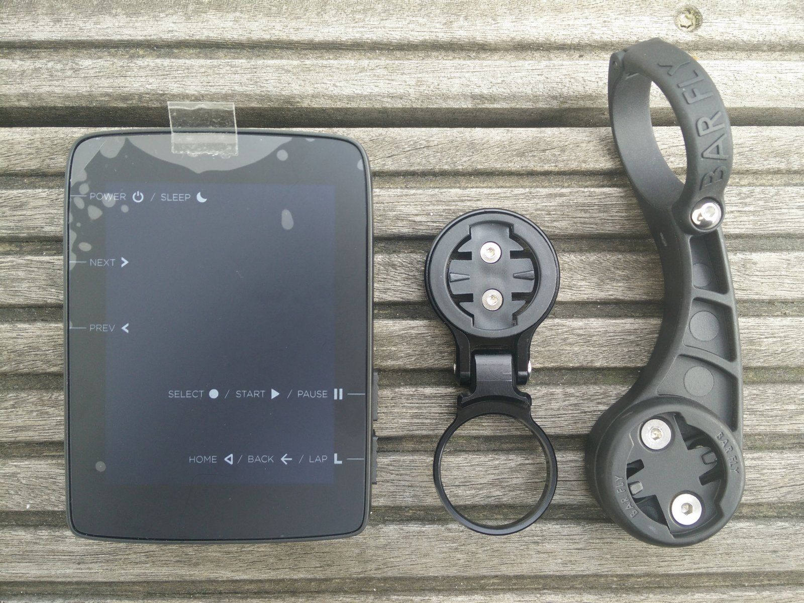

Hammerhead Karoo
Die ursprünglich mitgelieferte Original-Halterung "Barefly" passt nach meiner Meinung nicht.
Der Bajonett-Adapter war zu groß - aus diesem Grund gab es wahrscheinlich auch so viele Probleme
mit gebrochenen Adaptern (ich denke man sieht es recht gut auf dem beigefügten Foto).
... meine Halterung (Garmin-Version):
https://de.aliexpress.com/item/32857380125.html?spm=a2g0s.12269583.0.0.31b523cdrCnzNK
... Alternative - sollte auch passen:
https://de.aliexpress.com/item/4000033758107.html?spm=a2g0x.12010615.8148356.1.3d801518Wf4I4o

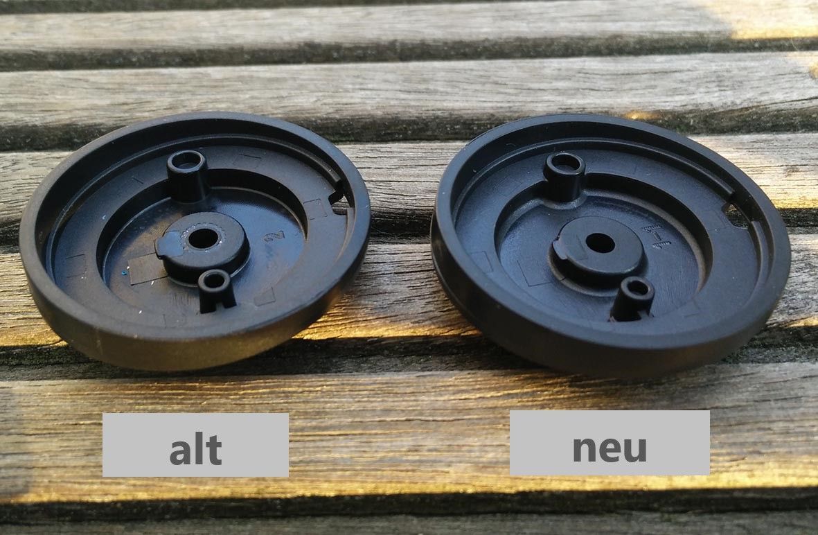

Mir ist der Fuß (Bottom Bracket) 2x gebrochen. Nicht die Flügel vom Verschlussteil, sondern das Material kreisförmig um die Zentralschraube.
Ich vermute, innen sitzt der Abstandhalter der Schraube nicht ganz formschlüssig. Wenn die Schraube zu fest angezogen wird, steht der Fuß unter Spannung und das relativ spröde Material versagt.
Ich habe mir selbst einen Bracket Foot gedremelt aus einem Garmin Adapter "alt auf neu" (unten für neue Garmin Aufnahme, Oberseite für alte Befestigung). Dieser Kunststoff ist deutlich geschmeidiger / flexibler. Benutze ich jetzt seit vielen tausend km völlig problemfrei an allen Rädern, auch Crosser. Verschiedene Halterungen von China Noname, Barfly, SRAM, Canyon.
Einer in der FB Gruppe bietet einen Bracket Foot aus Carbon verstärktem Kunststoff an. Soll sehr gut sein.
wieso hast du dir denn extra einen gedremelt? ich denke, sämtliche garmin teile passen!?

... es geht um das Teil am Karoo nicht um die Halterung selbst.
scusi, aber ich peil es immer noch nicht.
also grundsätzlich ist der sockel garmin kompatibel!?
aber die aufnahme der mitgelieferten barfly halterung ist zu gross?
deshalb brach was jetzt wenn genau ab (sockel oder halterung)?
um dem vorzubeugen nimmt man eine alternative garmin halterung, weil die aufnahme dort passgenauer ist?
hab ich das so richtig interpretiert?
Wenn ich richtig gelesen habe, wird inzwischen eine neue Halterung ausgeliefert.
Auch der am Karoo montierte Adapter wurde modifiziert.
Bei meiner Lieferung war mir die Verbindung mit dem Barefly-Mount zu locker,
was auch zu dem "üblichen" Fehlerbild gepasst hat. Da ich meinen Karoo aber
sowieso anders befestigen wollte, war mir das egal. Der von mir verlinkte
Adapter (Post #277) passt für mich optimal.
