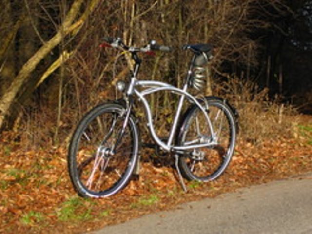

Ich hab "nur" das hier (bin damit aber höchst zufrieden!):
(click for more)
Ich bin mit dem Drehgriffschalter SL-8S20 sehr zufrieden - möchte den RF Hebel auch nicht, da man mMn die meisten Nabenschaltungsvorteile damit verliert!
