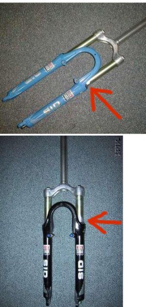

Hi All,
habe ja schonmal nen Thread wegen SID & Scheibenbremse reingesetzt.
Nu habe ich den Beweis den ich eigentlich nicht sehen wollte.
Das kann doch nicht normal sein ODER. :(
Diese beiden SID's wurden mit Scheibenbremsen gefahren & bei beiden ist die Beschichtung der Standrohre bis aufs Alu abgewetzt !!! Sind das Einzelfälle :confused:

sogar bis zu mir als nicht-xc'ler hat sich rumgesprochen dass man einer sid nicht allzu viel antun sollte wie discs, fahrer mit 100kg, usw...
war zu erwarten dass die gabel des ned aushält !
Das gleiche hatte ich an einer Judy SL mit V-Brakes.
Ein Bekannter von mir hat eine SID mit einer defekten Beschichtung neu von RS geliefert bekommen!!!
Es ist eben Rock Schrott!

SS = selberschuld, da hat mal wieder wer gewicht am falschen edne vom bike gesparrt ------> gabel, 400 gramm mehr und die gabel funzt auch mit disc ohne durch zu schubbern(meine natürlich ne MZ), und wenn jetzt von wehm kommt "400 gramm ist aber ne menge" der soll sich mal auf die wage stellen :-p
dass man Scheibenbremsen halt mit Marzocchigabeln mit dem neuen M-Bügel fahren soll, die haben den kleinsten Verschleiss mit Scheibe von allen bis jetzt seit längerem auf dem Markt erhältlichen Grossseriengabeln.
Gruss
Dani
das mit dem Abscheuern der Beschichtung hängt glaube ich mit dem Spiel der Gabel zusammen. Dies zeigt sich auch eindeutig an der Position der Scheuerstellen. Sie umfassen ca. 1/3 des Rohrdurchmessers und befinden sich am gestresstesten Bereich der Tauchrohre. Ist es mal abgescheuert finden sich schnell Riefen im Alu ein und bis zum Loch ist's sicher nicht weit. Gabeln mit wenig bzw. keinem Spiel halten da länger. Doch leider ist RS Weltmeister in Sachen Gabelspiel!!! Vor allem auch die Psylo viel mir persönlich schon in diversen Radläden an Test/Neurädern negativ auf.
Daher werd ich ab dem Frühjahr mal ne Z3 testen. ;)
Dafi
Ja checky, leider muß ich sagen, daß dies kein Einzelfall ist. Ich hatte schon ne Nagelneue Psylo in der Hand (im Bikeshop) und die hat schon gewackelt wie'n Entenschwanz. So wie's ausschaut gibts für das RS Problem nur eine Lösung: Einfach sonen Schrott nicht kaufen.

das gleiche Beispiel gibt es aber auch umgekehrt. Ich fahre selber ne 2001'er Psylo SL & die wackelt nur minimal. Ein Bekannter (Schrauber innem Bikeshop) fährt seit Frühjahr 2001 ne Z1 MCR & die hat schon deutlich mehr Spiel. Es scheint aber wirklich so zu sein das RS da mehr Probs hat.

wenn ich das hier so lese, find ich das schade, dass das Prinzip der Headshock mit den Nadellagern sich bei den normalen Gabeln noch nicht durchgesetzt hat. Gleitbuchsen haben halt immer Reibung, und wenn die Buchsen beim Bremsen belastet werden und die Gabel dabei federt, dan steigt natürlich dir Reibungskraft an bestimmten Stellen - vor allem, wenn Staub oder feiner Sand reinkommt. Warum die Hersteller alle keine Shockboots mehr benutzen ist mir echt schleierhaft. Wenn meine Gabel damit doppelt so lange hält ist mir die Optik doch wurst...

Hi,
also ich denke nicht, daß das ein Garantiefall ist, da die Gabel ja einem allgemeinen Verschleiss unterliegt.
Dazu gehören auch die Tauchrohre.
Aber es gibt ja immer noch eine Kulanz vom Hersteller. Z. B. könnte man nach einem verbilligtem Service fragen, da man mit der Qualität unzufrieden ist.
Meistens ist das Problem beim Hersteller schon längst bekannt !!
