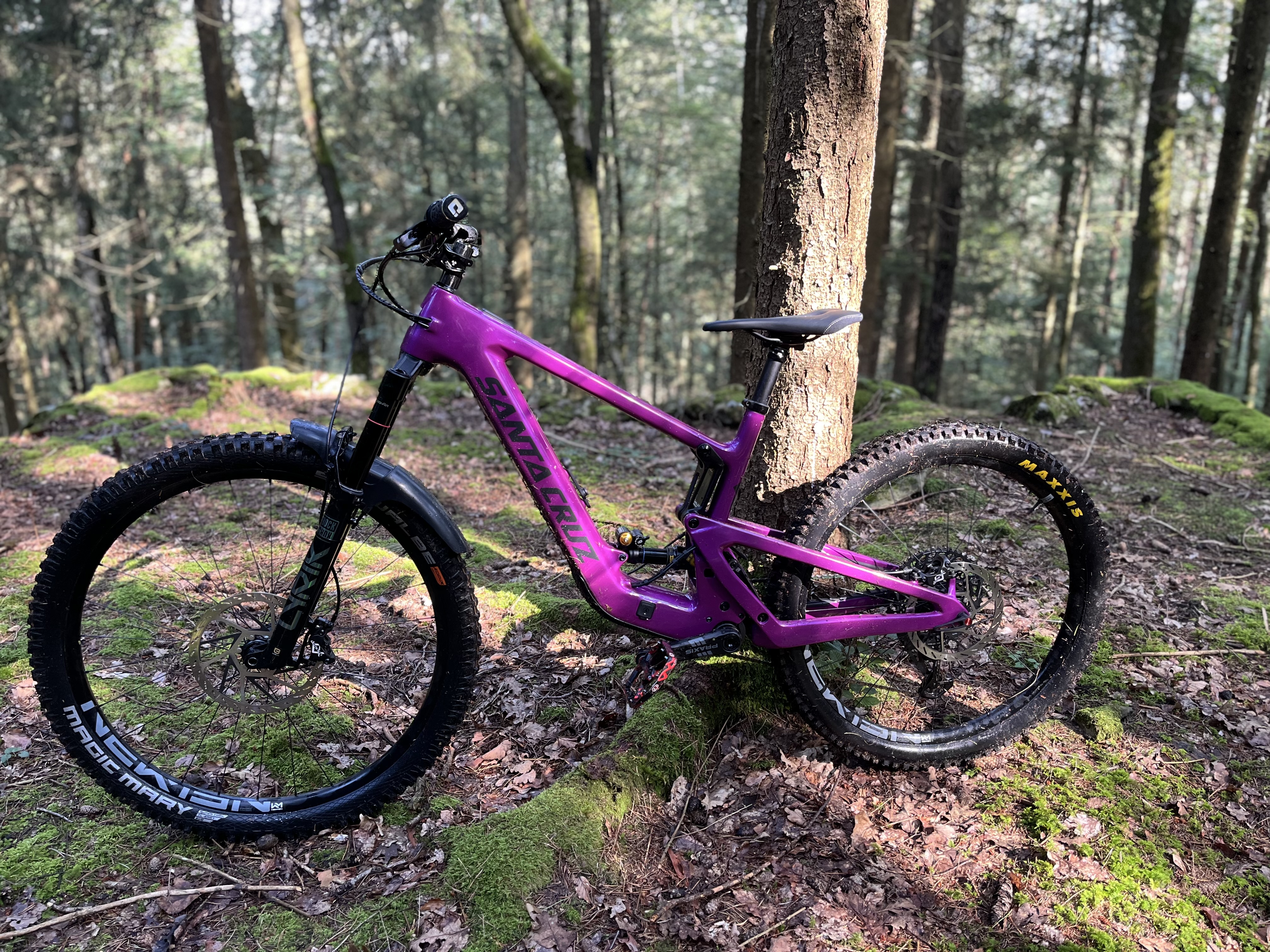

So jetzt die erste Fahrt hinter mir.
Was soll ich sagen? Glaub meine neue lieblingsbremse. Druckpunkt perfekt und knackig und Dosierung etwas zwischen sram und shimano. Gefällt mir sogar besser als die trp, da der Druckpunkt weiter vom Griff weg ist. Power ist mit galfer Standard vorne und den Hayes Serie hinten(was sind das eigentlich für welche?) mehr als genug da.
Schleiftrei ist sie mit HS2 Scheiben soweit auch. Die Silver stealth ist wieder runter. Wertigkeit der Hayes geht in Ordnung.
Jetzt hab ich nur das Problem, dass ich nen zweiten Satz finden muss 🤭 wobei die trp jetzt keinesfalls schlecht ist. Die oak Hebel sind top und standhaft is sie auch. Mir taugt nur die Dominion im ersten kennenlernen mehr.
Hab sie übrigens komplett mit Magura Pin+Olive verbaut und mit dem vorhandenen sram entlüftungsset entlüftet.
Bild (jaja, Mofa)

Bild (jaja, Mofa)
