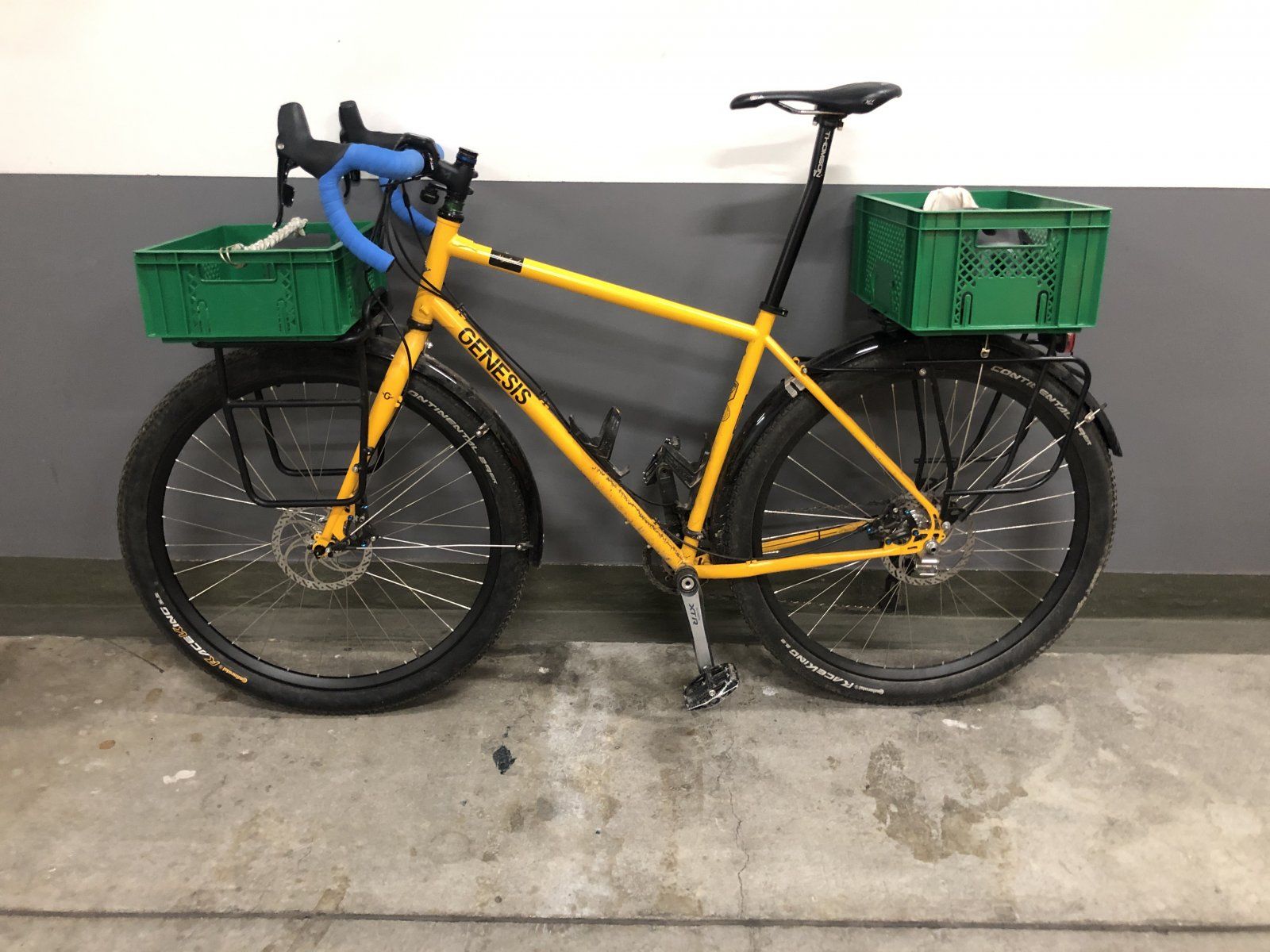

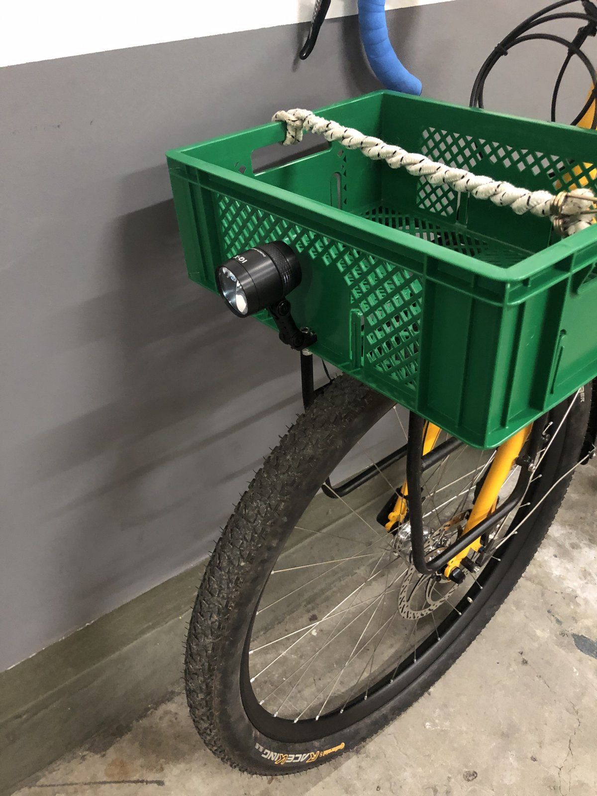

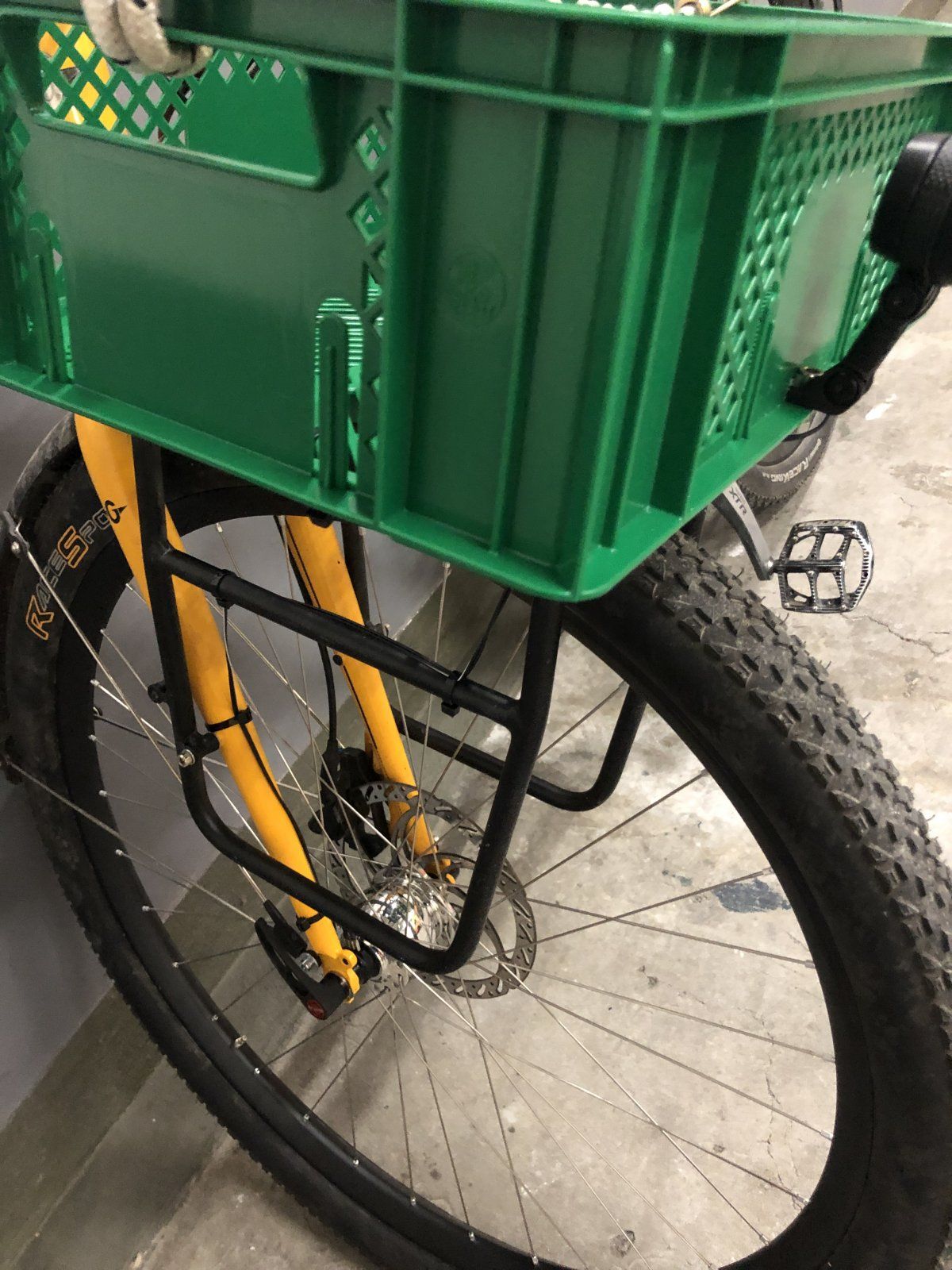

. Welche Rahmengröße ist denn das?Finde das auch unpassend positioniert. Lampe Kopfüber wäre ideal aber dann passt das mit der "Blendgrenze" nicht mehrJa, das Pizza Rack hat da n Gewinde in der Mitte. Der Korb sitzt aber unpassend. Muss ich noch ausprobieren, mir wäre ha ein Gelenk weniger am Haltearm irgendwie lieber...

Wie nennt sich denn der Gepäckträger für hinten?Ja, das Pizza Rack hat da n Gewinde in der Mitte. Der Korb sitzt aber unpassend. Muss ich noch ausprobieren, mir wäre ha ein Gelenk weniger am Haltearm irgendwie lieber...
"uralter" Thread und verspätete Antwort, aber der IQ-X kann kopfüber montiert werden. Steht auch so auf der B&M Homepage. Man kann den Ring mit dem Halter um 180° drehen.Finde das auch unpassend positioniert. Lampe Kopfüber wäre ideal aber dann passt das mit der "Blendgrenze" nicht mehr
hab ich bei @cocooncrew irgendwie nicht hinbekommen, denn der kabeleingang ist ja genau zwischen den beiden enden des ringes. da hatte aber ne übermäßig inkompetente fahrradwerkstatt auch noch die finger mit drin"uralter" Thread und verspätete Antwort, aber der IQ-X kann kopfüber montiert werden. Steht auch so auf der B&M Homepage. Man kann den Ring mit dem Halter um 180° drehen.
Besten Dank, dann muss ich nix basteln und dennoch basteln"uralter" Thread und verspätete Antwort, aber der IQ-X kann kopfüber montiert werden. Steht auch so auf der B&M Homepage. Man kann den Ring mit dem Halter um 180° drehen.
Gibt es eine Möglichkeit die IQ-X überkopf an nem GoPro Mount zu montieren?"uralter" Thread und verspätete Antwort, aber der IQ-X kann kopfüber montiert werden. Steht auch so auf der B&M Homepage. Man kann den Ring mit dem Halter um 180° drehen.
https://www.bike-discount.de/de/busch-mueller-scheinwerfer-halter-adapter-gopro?Gibt es eine Möglichkeit die IQ-X überkopf an nem GoPro Mount zu montieren?
Falls ja, welchen Adapter brauche ich dafür?
Perfekt! Hatte ich nicht gefunden, und kostet nichtmal die schon erwarteten 25€
