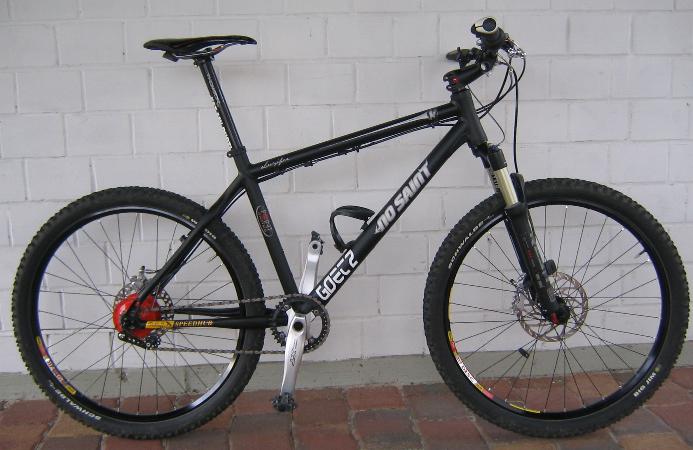

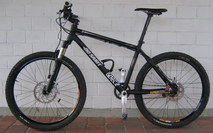

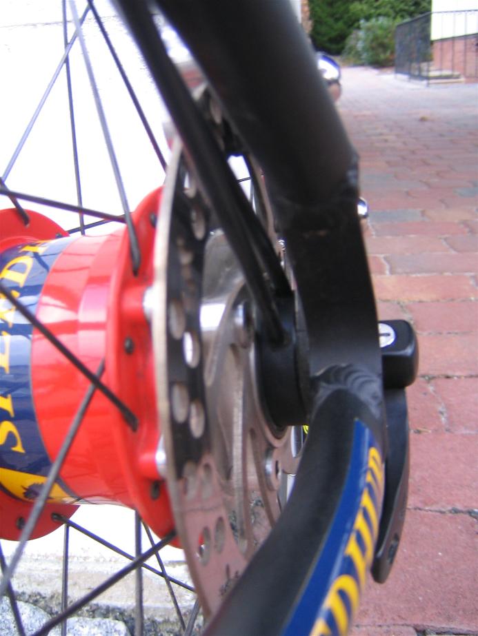

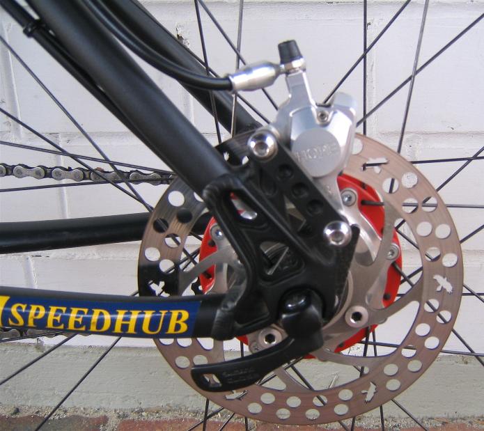

Und hier mal meine Interpretation eines Speedhub-Hardtails, Gewicht ca. 11,5 Kg - also kein Leichtbauprojekt, sondern kompromisslos auf Haltbarkeit und Funktion ausgelegt!
Kein Speedbone, keine Ex-Box, 13er Ritzel, 36er Kettenblatt, Point-Kettenspanner...

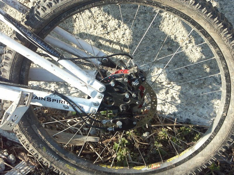

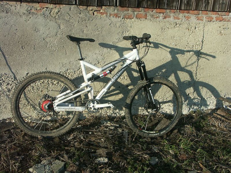

Hier mal ein älteres Bild von meinem Cheetah All Mountain Spirit long
Bei Cheetah sehr schön: Eingebaute Drehmomentabstützung für die Dose
Inzwischen ist allerdings vorne eine MZ 66 RC2X montiert.
Die Rohloff hat inzwischen rote Nokon-Züge und diverse andere Parts (und eine hübschere Zugverlegung!
gibt es da ein wippen? (habe da was im zusammenahng rohloff und fullies - auch chetah gelesen)
Nein, also nicht dass ich wüsste! Was sollte da wippen?
Die Rohloff passt zum Cheetah eigentlich besonders gut, da hier keine gesonderte Drehmomentabstützung erforderlich ist. Im Ausfallende ist hier einfach ein Gewinde für eine Führungsschraube integriert. Kein "Knochen".
Ich mußte leider feststellen das die Rohloff für den Einsatz am Fully im groben Gelände wegen der hohen ungefederten Masse unbrauchbar ist.
Der Hinterbau ist deutlich träger. Ungefähr vergleichbar als hätte man eine viel zu harte Feder verbaut.
Wofür sind am Cheetah die Streben unter den Druckstreben? sowas hab ich ja noch nie gesehen
Ja, stimmt, der Sattel sieht schon sehr papageienmäßig aus! Und beim Vorbau montiere ich wohl auch lieber meinen VRO.
Aber ich fahre das Rad ja auch kaum, daher der Verkauf (und ja, ich fahre normalerweise schon mit Vorderradbremse....)
Was die doppelten Streben angeht: Bei den neueren Modellen haben sie auf ein Paar reduziert. Allerdings dürften die 4 Streben den Hinterbau deutlich versteifen.

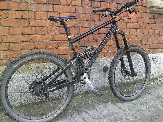

Ich habe mein San Andreas von der Kettenschaltung befreit.
Wiegt 13,5 kg und schaut im Moment so aus.
Die Kurbel wird noch durch eine schwarze Kurbel ersetzt.
Bei der Schaltzugverlegung musste ich das Problem lösen, dass nur ein Zuganschlag vorhanden ist. Das schaut dann so aus.

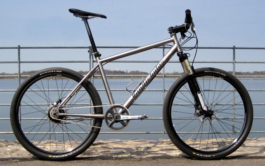

so mal meins
170/160mm federweg
natürlich rohloff
15,9kilo stahl aus d-land
pulcro no remrose
Moin moin,
die Rolle unter der Kette ist nicht starr, auf dem Bild unten sieht man das besser, da sind noch 2 Federn versteckt. Der Kettenspanner ist ein Prototype, da muss ich noch mal einen Neuen bauen. Dann werde ich auch noch oben eine Kettenführung vorsehen. Am Ritzel könnte man noch eine Kettenfürung dran bauen. Ich konnte den Kettenspanner bisher leider noch nicht richtig testen.
Was das Gewicht betrifft ist noch Potenzial vorhanden. Die Supra 28 sind mit 468g und 462g nicht wirklich leicht, bietet aber die Möglichkeit auch mal fette Schlappen aufzuziehen. Der Dämpfer ist mit 490 g auch nicht gerade ein Leichtgewicht, der wird sicher auch irgendwann ausgetauscht und das Gewicht in eine versenkbare Sattelstütze investiert.
Ich werde sicher keine wilden Down Hills damit fahren, dazu ist die Gabel eher nicht geeignet, aber als Touren Bike für rückengeschädigte alte Männer sollte das so durch gehen.
