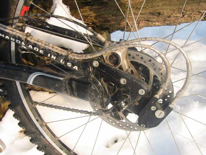

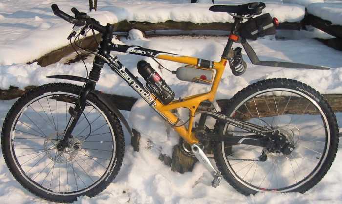

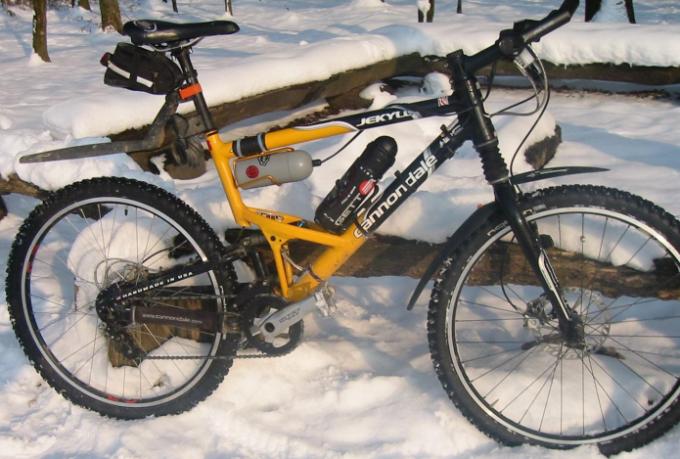

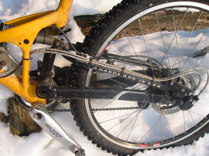

Hier noch meins.....
Nicht ganz so schön Aufgeräumt die Optik wie bei anderen oder Leichtbau wie J-Coop. :daumen:
Ist mein Arbeitstier trägt mich 4-5 mal die Woche dahin/retour (45km im Gelände) und auf allen andern Touren.
Es(sie) läuft und läuft und....... sorry Rohl't und Rohl't.... ;)

Wie sieht´s beim Jekyll aus mit wippen, ist das mit der Rohloff unproblematisch, bzw welche Ritzelzahl fährst Du?

Also das Wippen beim treten ist ja noch gleich wie vorher und stellt kein
Problem dar, auch im Wiegetritt.
Ritzelzahl: jetzt 38/16, am Anfang 44/16,
(42/16 werd ich noch Testen, um meine beste Uebersetzung zu finden)
Das federn beim Downhill hab ich mir mit der Kettenschltung eingprägt.
Mit der Speedhub die gleiche Strecke, ist m.a. ein wenig weicher geworden.
Das heisst, Der Dämpfer(FoxFloat L) federt weniger schnell zurück
(Weniger Progressiv(ist das richtig?)) hab ich den Eindruck.(15Bar mit 94kg Fahrer) :rolleyes:
Dies stört mich nicht, im Gegenteil ist es ein bisschen angenemer :cool:
Den Dämpfer hab/tu ich auf geraden oder normalen Anstiegen auf Lookout.
