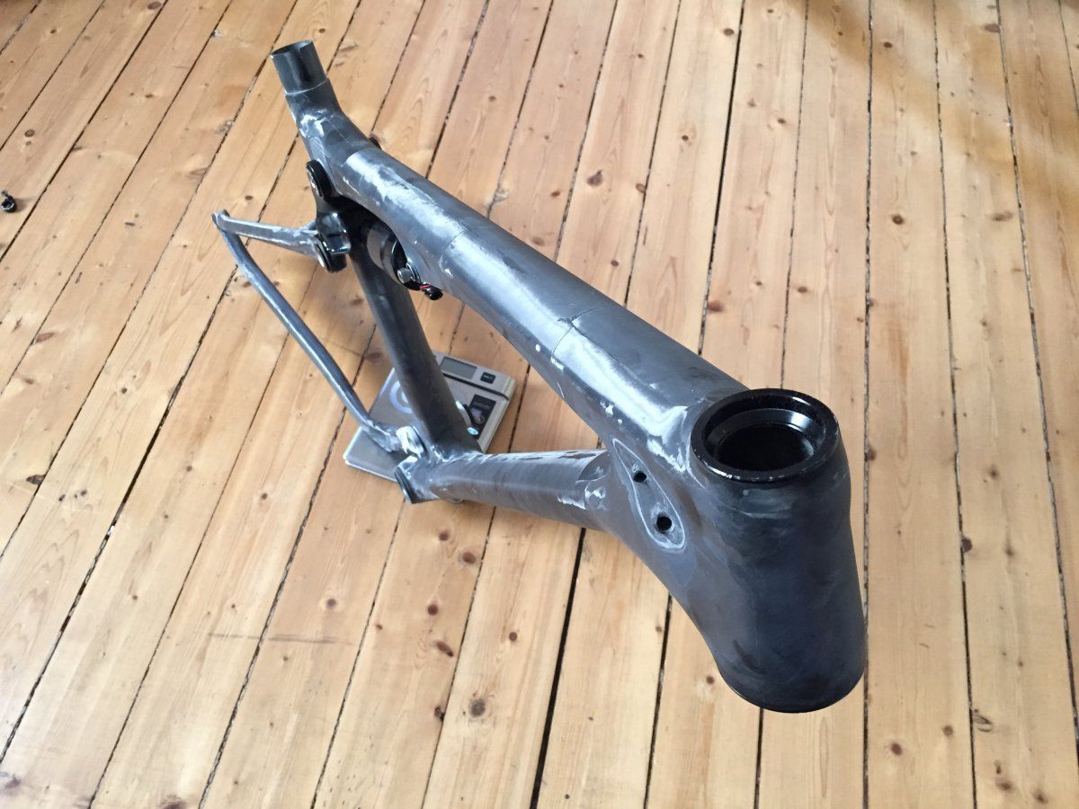

Das hat exkl. Versand knappe 3 Tage gedauert. Der Betrieb (Fa. Doerffer Sandstrahltechnik in Leipzig) bietet auch Oldtimer-Restaurationen an, weshalb ich dieses schonende Verfahren gewählt habe (Niederdruck-Natriumbicarbonatstrahlen). Da soll wirklich nur der Lack abgestrahlt werden.

So, heute gab's Post aus Leipzig. Der Rahmen ist wieder da und ist großartig geworden. An einigen Stellen musste ich noch minimal nacharbeiten, aber das war nach 5' fertig. Vor allem die kniffligen Ecken (Bremssattel-, Dämpferaufnahme, Ausfallenden) hätte ich so gut nicht hinbekommen.
45gr hat er auch noch verloren (1954gr inkl. Dämpfer und Lagern in Größe L)

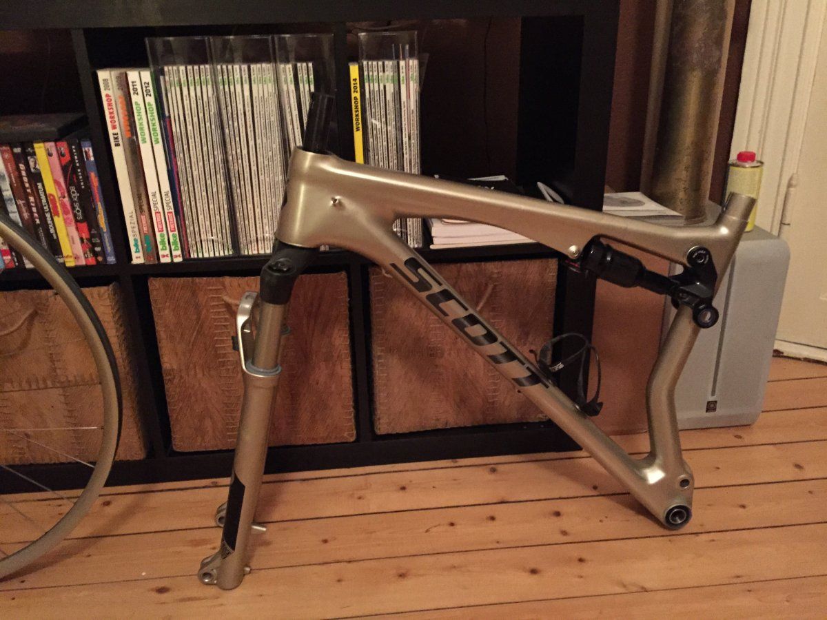

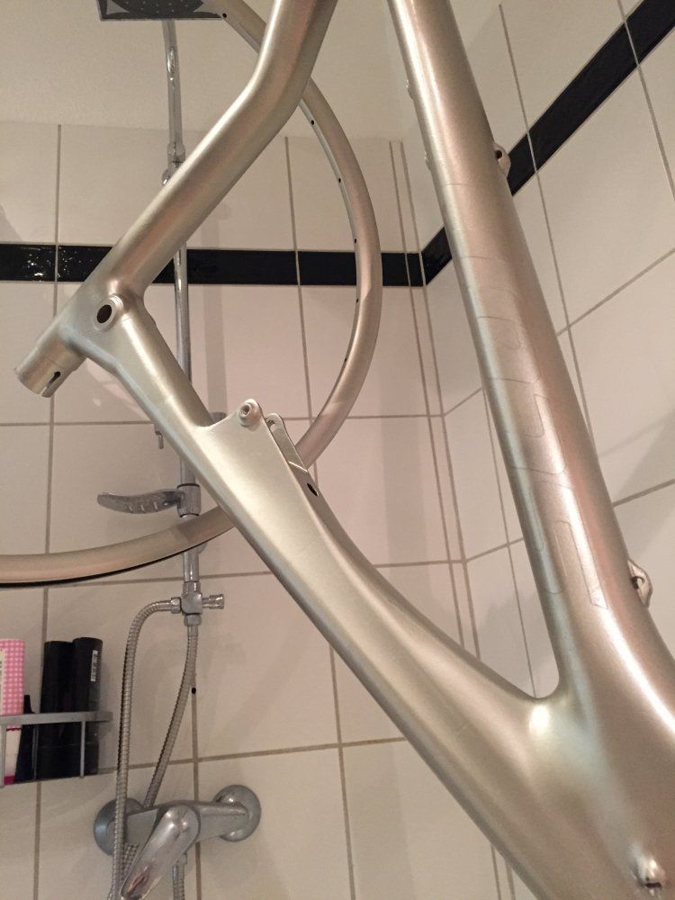

Unglaublich, aber ich bin von rot ab (Du kannst aufatmen mi2) nachdem ein Kumpel sein Motorrad damit geduscht hat. Sein Auto hat mich aber auf so'n beige metallic (BMW "Platinbronze") gebracht. In Teilen bereits umgesetzt und ich bin zufrieden. Bilder folgen, wenn es in einem repräsentativen Zustand ist.
Edit: Der Rahmen hat circa die Farbe der Tauchrohre der SID 2013...
WOW!!!! Dickes like. Alter schaut das geil aus :D.Also die Modelle 2014 und 15 sagen mir ja alle nicht zu.Das hier ist echt besser als das Offizielle Design von scott :D. wieviel gramm an gewicht sind drauf gekommen ?

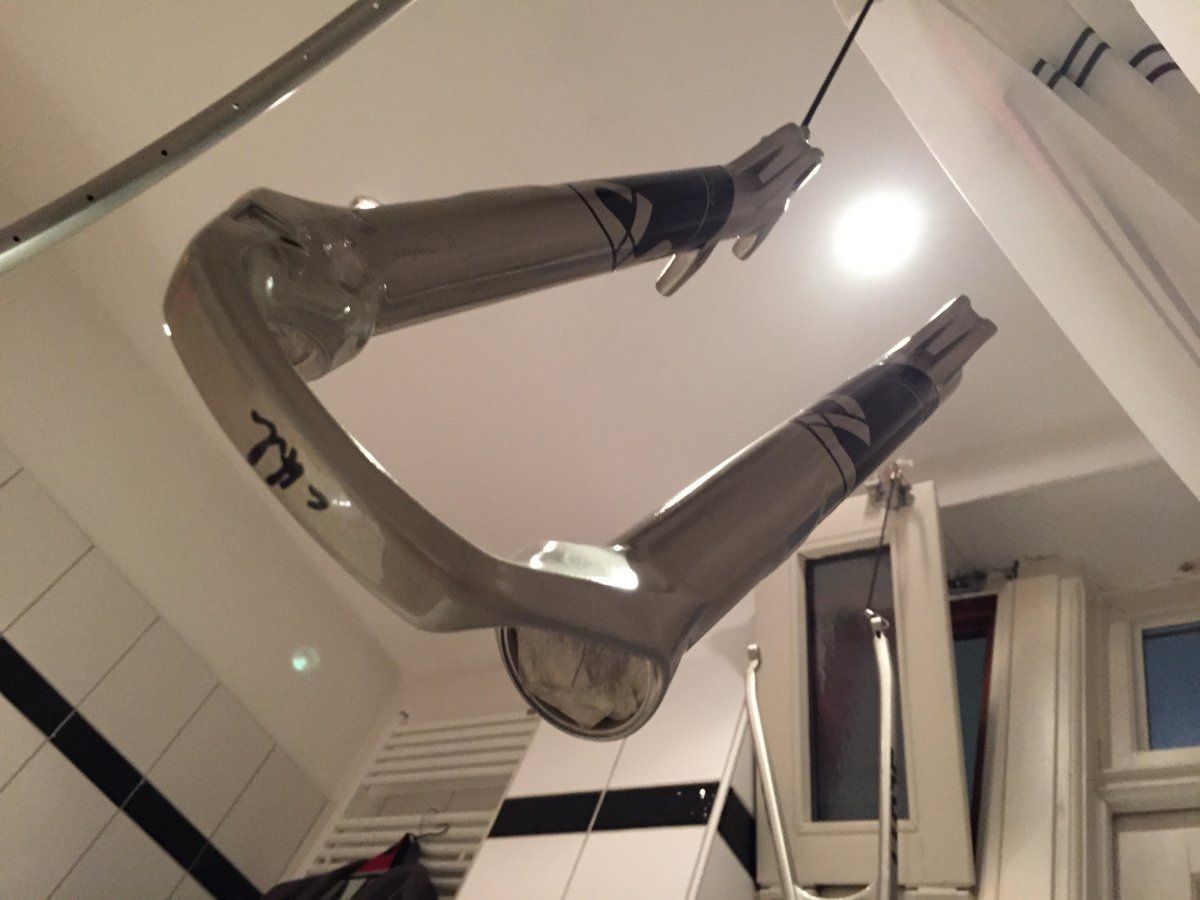

Vielen Dank für die Lorbeeren. Insgesamt ist das Bike 70g schwerer geworden. Vorher ist durch das Sodastrahlen ja schon einiges runtergekommen (die 45g aus Post #581 waren ja nur Hauptrahmen, Sitz- und Kettenstreben). Habe die SID noch sandgestrahlt und die Felgen entlackt, außerdem hatte ich den Vorbau vergessen.
Besonders stolz bin ich darauf, dass die Schriftzüge halt die Carbinmatrix unter Klarlack haben. Auch die Felgen haben zum schnellen Finden des Ventils einen "Carbonstreifen" erhalten. Und die Gabelbrücke ist unterschrieben ✌️

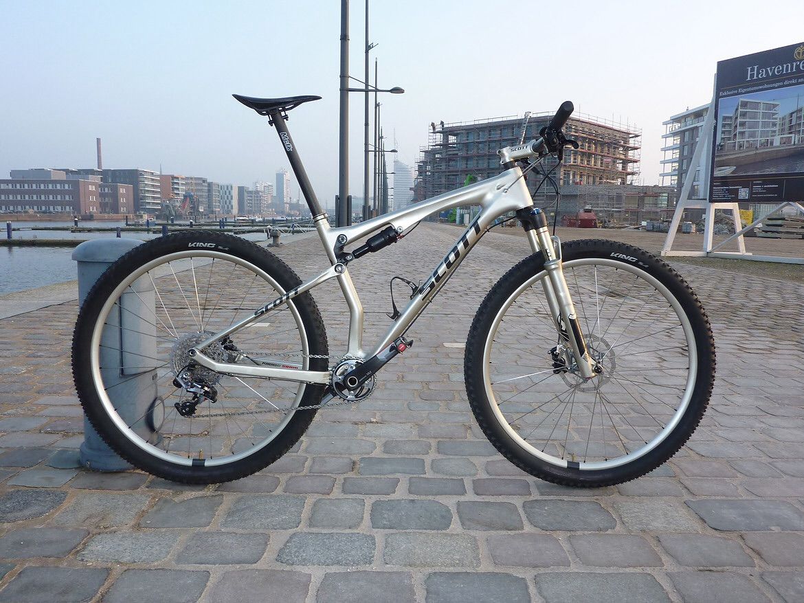

Aufbau steht
Der Sattel sieht echt ultraschmal aus, aber der passt echt gut. Ich fahre den jetzt seit Sommer 2012 und habe keine Probleme. (Vorher hatte ich 'ne Speedneedle und Schmerzen nach 3h im Sattel)
Blaue Stunde
Grüße aus dem Norden
