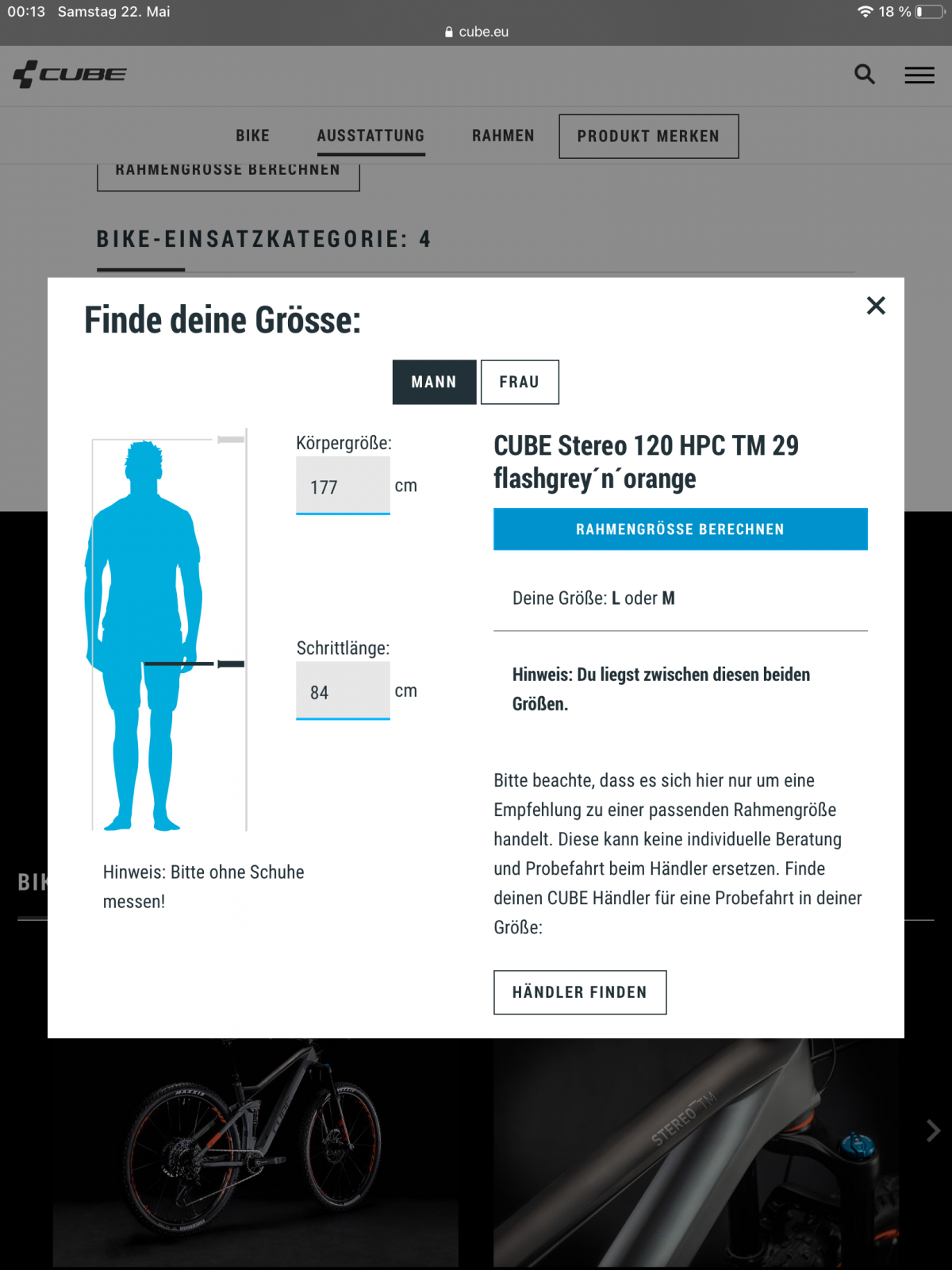

Hallo, ich weiß nicht, ob es dir so viel hilft, aber ich liege mit meinen Maßem (1,77m, 84cm SL) auch genau zwischen den Größen M und L laut Größenrechner.
In zwei unabhängigen Cube Stores meinten beide Verkäufer sofort L, also das größere, da die Rahmen/Räder von Cube wohl generell kleiner ausfallen.

Mit meiner Körpergröße von 177 und einer SL von 85cm sind wir uns da sehr ähnlich. Auch mir wurde hier im Forum und auch vor Ort eher dazu geraten, das Rad in Größe L zu nehmen, obwohl ich laut SuperFit gerade so noch bei M liege. Aber M hatte ich auch zwecks mangelnder Verfügbarkeit gar keines zur Auswahl.

...gib mal im Cube- Größenrechner an, dass du männlich bist...dann kommt nur L raus...nix zwischen den Größen 😳...das sind solche Chauvis in der Oberpfalz 🤬😉
Grade erst gemerkt, dass ich bisher nie auf Frau umgestellt hab, aber das ändert absolut 0,0 🤔
Da hab ich wohl Glück gehabt, dass ich mich mit solchen noch nie abgeben musste 😉
edit: ich hab meine Aussage auf ein anderes Rad bezogen. Deshalb dachte ich, es hilft vielleicht generell.
