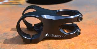

Manche Expander/Gabelschäfte mögen es auch gar nicht, wenn die Vorbauten großzügig ausgespart sind.
So wie bei dem hier:
Hier ist dann die Verwendung eines längeren Expanders angesagt, z.B. solch einer:
Manche Karbongabel-Hersteller legen solche Expander auch gleich bei, oder schreiben die Verwendung eines solchen zwingend vor.

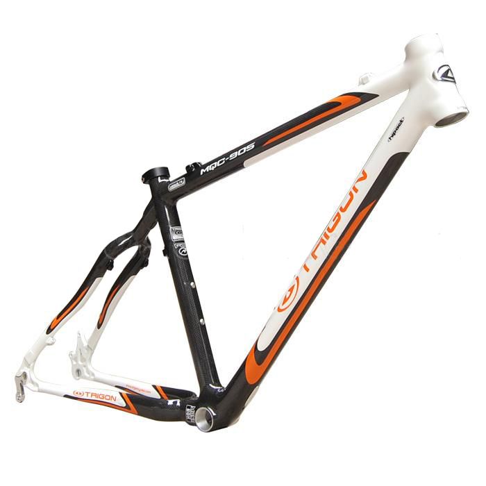

Dass Steinbach Ritchey Trigon undsoweiter baugleich sind ist ein uraltes Forummärchen.....!
Und das ist wo belegt?
Trigon fertigt die Dinger in Taiwan und alle Einkäufer lassen dort unter Klarlack ihre Logos drauf verkleben. Ich hatte eine Trigon schon hier und diese ist 100% der Steinbach identisch.
Ist das hier auch ein Forum-Märchen?
