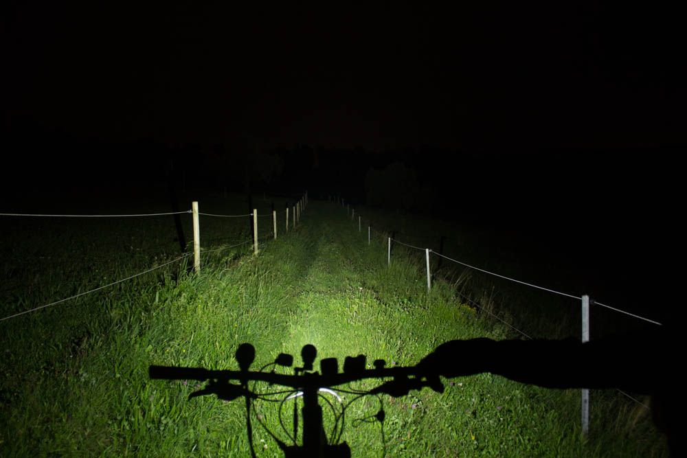

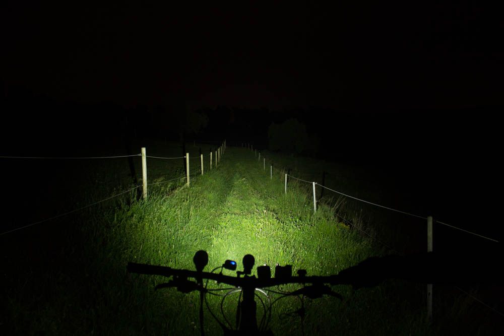

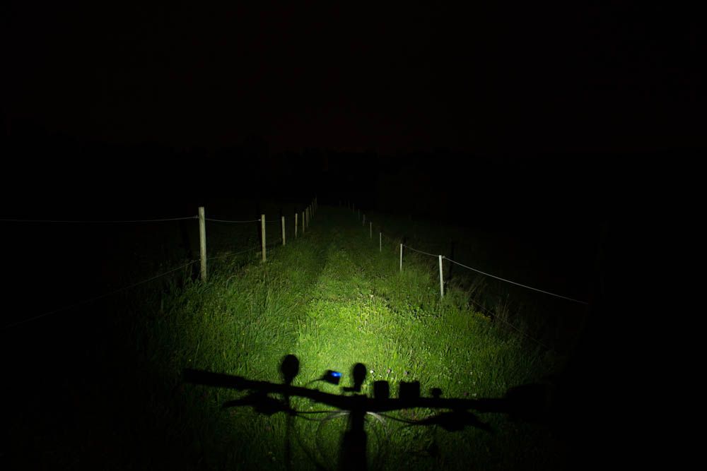

Hope4 vs. Piko:
Ebenfalls vor einigen Wochen habe ich die Hope4 meines Kollegen mit der Piko verglichen. Trotz der unterschiedlichen Charaktere fand ich beide sehr gut, da kommt es meiner Meinung nach auf den persönlichen Geschmack an. Mir persönlich gefällt an der Piko dass sie so klein und leicht ist und auf dem Kopf sowie am Stirnband nicht zu spüren ist. Die Befestigungen sind bei beiden sehr gut, wenn auch unterschiedlich gelöst.
Was mir bei der Piko auch gut gefällt ist der SC-Akku, wo ich während der Fahrt auf Knopfdruck sehen kann wieviel Kapazität noch übrig ist.

Wie bereits vorher geschrieben hatte ich vor kurzem die Möglichkeit die Hope mit der Piko zu vergleichen. Die Hope leuchtet das Umfeld schon etwas gleichmäßiger aus aber unterm Strich konnte ich weder auf der Seite der Hope noch auf der Seite der Piko eindeutige Vorteile ausmachen. Egal für welche man sich entscheidet - man kann nichts falsch machen.
Die Vergleichsbilder deuten auf größere Unterschiede hin als ich es auf den Ausfahrten/Trails wahrnehmen konnte. Selbst wenn ich mit meinem Kollegen, der mir seine Hope ausgeliehen hatte, unterwegs bin, können wir keinen eindeutigen Favoriten ausmachen.
Wie @gecco1 erwähnt hat sollte man immer mit 2 Leuchten fahren, das hat mir nach dem Ausfall der SIGMA im Dezember die Heimfahrt gesichert.
ie Fotos müsstest du dir parallel in den jeweiligen Leuchtstufe nebeneinander hinziehen,dann hast du einen Vergleich!

Aber was ich so gesehen hab leuchtet die Hope das Umfeld viel besser aus,aber die Lupine leuchtet einen taken weiter!
Aber am besten ist immer mit 2 Leuchten fahren,eine am Lenker und eine am Helm!
