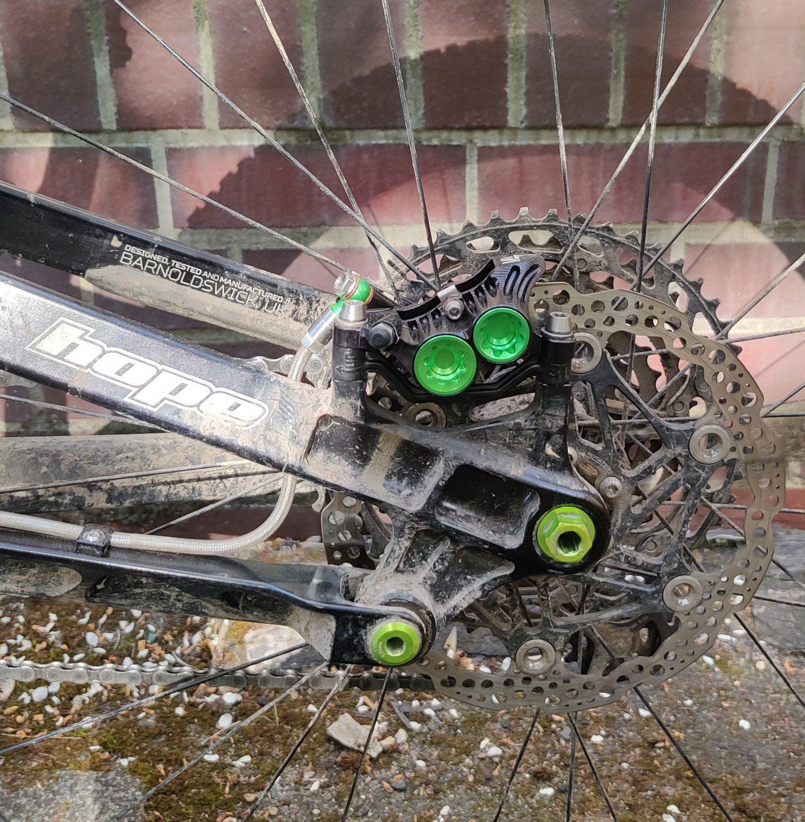

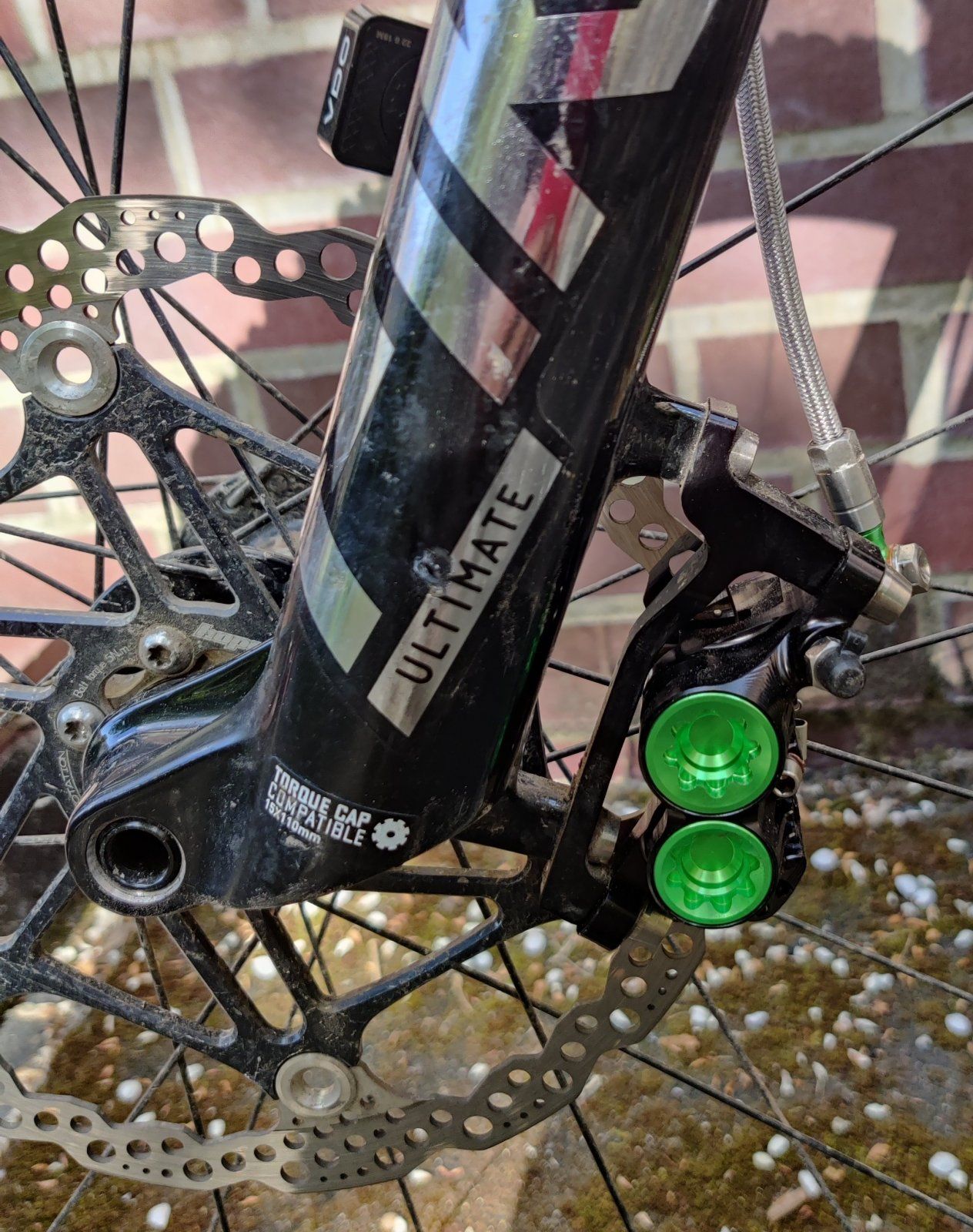

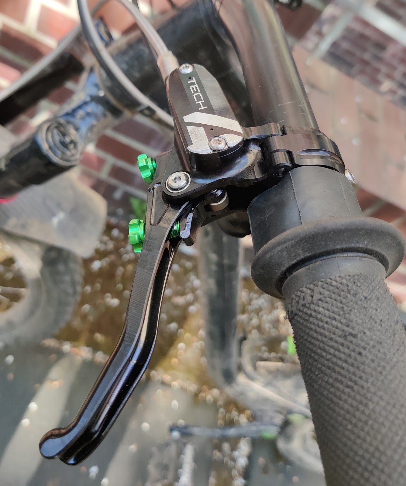

Habe meine Tech4 gestern auch verbaut.
Erste Montage habe ich mit den vorherigen Belägen gemacht um die reine Mehrkraft aus den Hebeln erfühlen zu können. Außerdem wollte ich so schauen wie sich der Druckpunkt verändert, ohne Einflüsse von nicht eingebremsten Belägen zu haben.
Meine Eindrücke:
- der Hebel ist wirklich länger. Ich habe den Tech4 gegenüber dem Tech3 ca. 2cm weiter Richtung Vorbau verschoben
- Der Hebel ist an und für sich etwas kantiger. Ich kann aber noch nicht sagen ob es besser oder schlechter ist.
- Der Dreckpunkt ist etwas weicher als bei der Tech3. Aber nicht schwammig. man spürt schon wann die Beläge anliegen
- Die Anfangskraft ist mit der Tech3 vergleichbar. Kräftigeres reingreifen erzeugt aber spürbar mehr Kraft als die Tech3
- Insgesamt find eich die Performance wie bei Hope gewohnt. Man spürt wann die Bremse einsetzt und kann dann über Weg und Kraft die Bremse modulieren.
Im Gegensatz zu einer Shimano die halt sehr digital am Anfang ist.- Die Hebel ist gegenüber der Tech3 geschmeidiger
- Montage/entlüften/etc. alles wie immer
Einzig der Ausgleichsbehälter steht nicht mehr so 'schräg'. Dies macht das entlüften einfacher- Der Matchmaker und der I-Spec EV-Adapter haben deutlich mehr Verstellbereich als bei der Tech3. Eindeutige Verbesserung
- Ob man jetzt die Klappschelle braucht. Ist ein nettes Feature, war aber auch bei der Tech3 gut gelöst.
