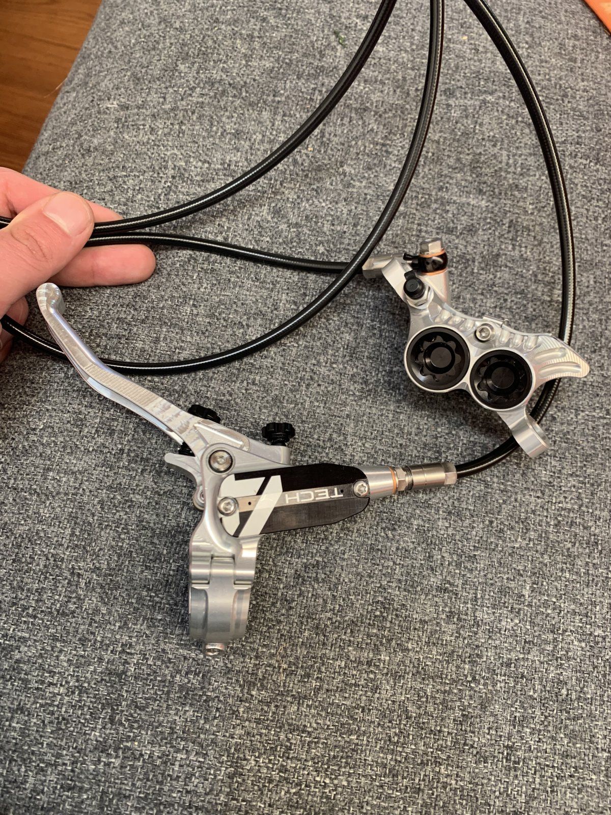

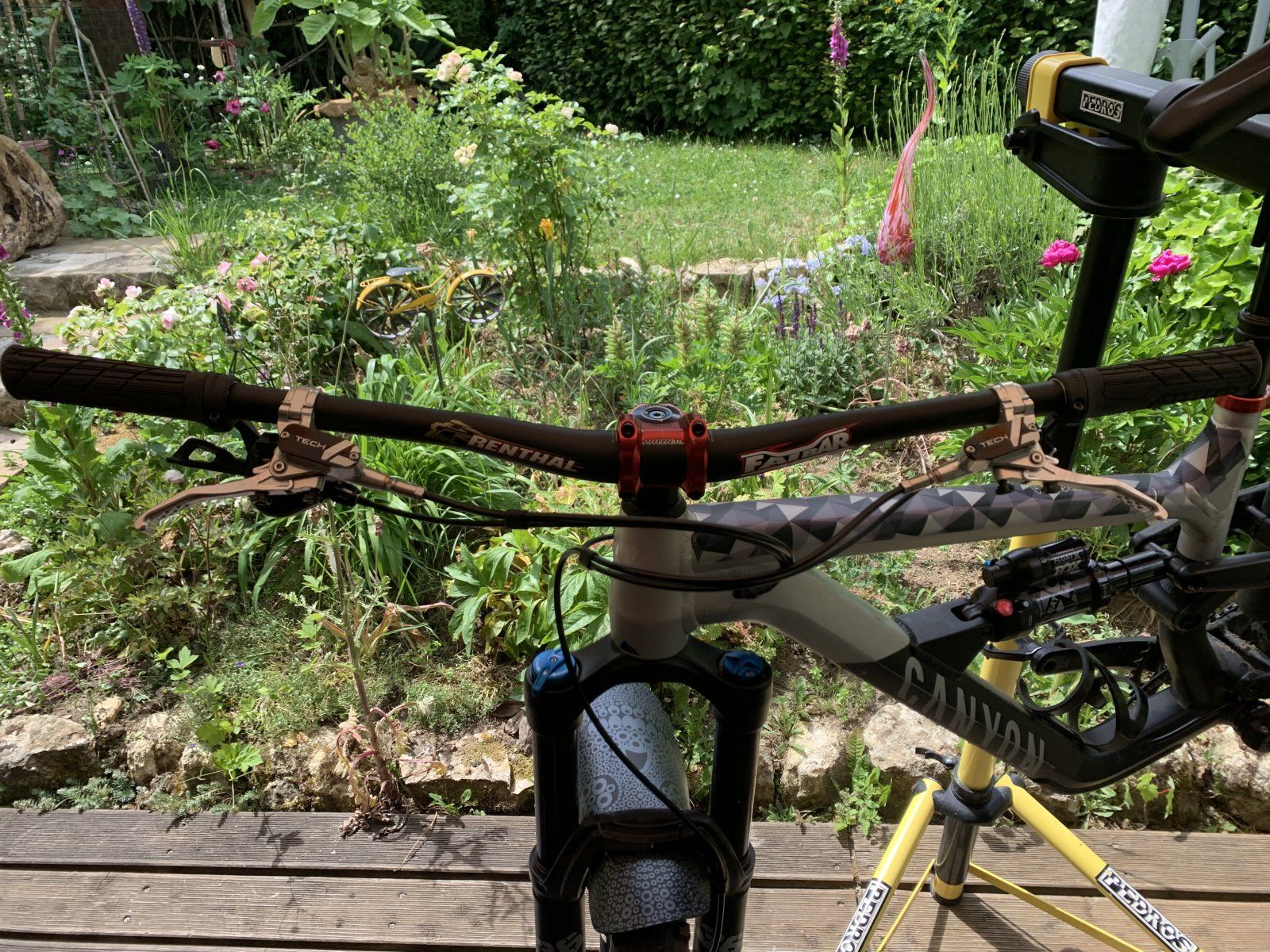

Meine v4 ist endlich da und montiert.
Entlüften mit Bleedkit war extrem einfach zu meiner Überraschung.
Die Bremskraft, mit grünen Belägen und den 2mm Galfer Wave Scheiben, ist deutlich stärker bei geringerer Fingerkraft als bei meiner alten SLX.
Dabei ist der Druckpunkt zwar weicher aber dabei auch viel dosierbarer.
Ich fand das knackige Auf-Zu Gefühl der SLX am Anfang ziemlich geil. Mit dem weicheren aber kraftvolleren Gefühl der V4 fühle ich mich aber deutlich wohler.

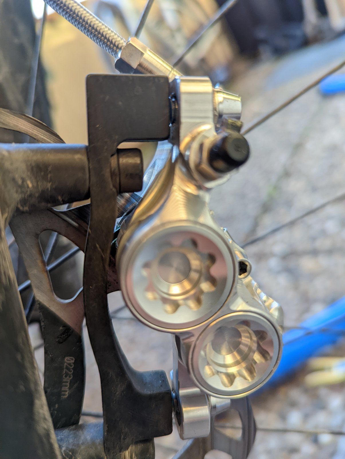

Hat jemand eine Ahnung, warum meine Tech4 V4 mit dem Galfer Bremsadapter PM 203+20 nicht zusammen passt? Formula und Mt7 passen damit an die 223mm Scheibe... Hope Sattel wohl nicht. Was nehme ich da jetzt? Muss an eine 38...
Danke und Grüße!
Phil
Laut der FOX Seite hat die 38 PM7 (180mm). Hast du den GALFER dann als zweiten Adapter montiert? Also erst einen +23mm und dann nochmal den GALFER?
Ich würde sagen du brauchst diesen hier:
https://r2-bike.com/GALFER-Adapter-Postmount-43-mm-schwarz
Ich glaube den habe ich, mit dem Bezeichnungen habe ich es nicht so wie man merkt :D
Ist nicht festgezogen auf den Bildern. Ich glaube sogar dass die Beläge anstoßen, nicht zwingend der Sattel...sieht man schlecht...
Wenn die Scheibe 223mm hat und der Adapter +43mm, sollte es passen.
Hast du vielleicht die Bremsbeläge mal rausgenommen und nicht korrekt eingebaut?
Ist die Feder korrekt zwischen den Belägen montiert?
Hab noch nix gemacht außer Leitung kürzen.
Aber danke für den Tipp. Dann muss es ja daran liegen, wenn der Adapter passt.
Das ist, meine ich, der falsche Adapter, das sollte einer für hinten sein.
Wäre jetzt seltsam wenn's an der neuen Bremse liegt
Die V4 Sättel sind tendenziell gross, der große Kolben passt nicht in alle Adapter.
Das passiert z.B. bei Shimano Adaptern. Ich würde i.A. daher bei der V4 immer zu einem Adapter von Hope raten.
(Z.T. passt auch Magura, es ist aber immer etwas Glück dabei. 😁)
+43mm ist Adapter C.
+43mm ist Adapter H.
Ich haben hier einen GALFER Adapter liegen, SB001 PM-PM F 223. Hatte den mal mit dem V4 Sattel der Tech3 (was ja der Gleiche ist wie der Tech4) und einer Tr!ckstuff DH Disc HD mit 223mm an einer Lyrik betrieben. Bin mir ziemlich sicher das die Lyrik auch PM 7" 180mm hat. Das hat wunderbar funktioniert.
Adapter H ist +23mm
Entschuldigung, ich war zu hektisch.
Adapter C ist korrekt.
Danke @sluette @Bugsbenni
Die Galfer habe ich nur als +63 rumliegen, um meine alte Lyrik mit 223mm zu fahren. Und da passt es. Ansonsten würde ich meine Hand dafür nicht ins Feuer legen wollen.
