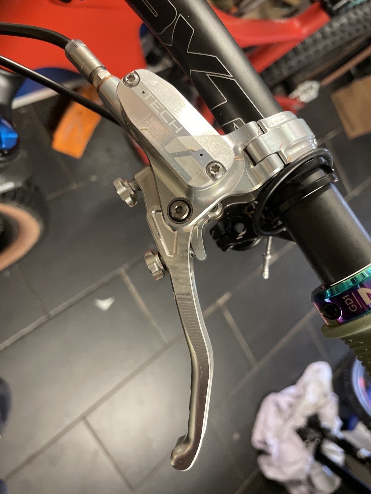

Leider geil! Heute Leitungen gekürzt und entlüftet. Grüne Beläge. Bremst wie sau!
