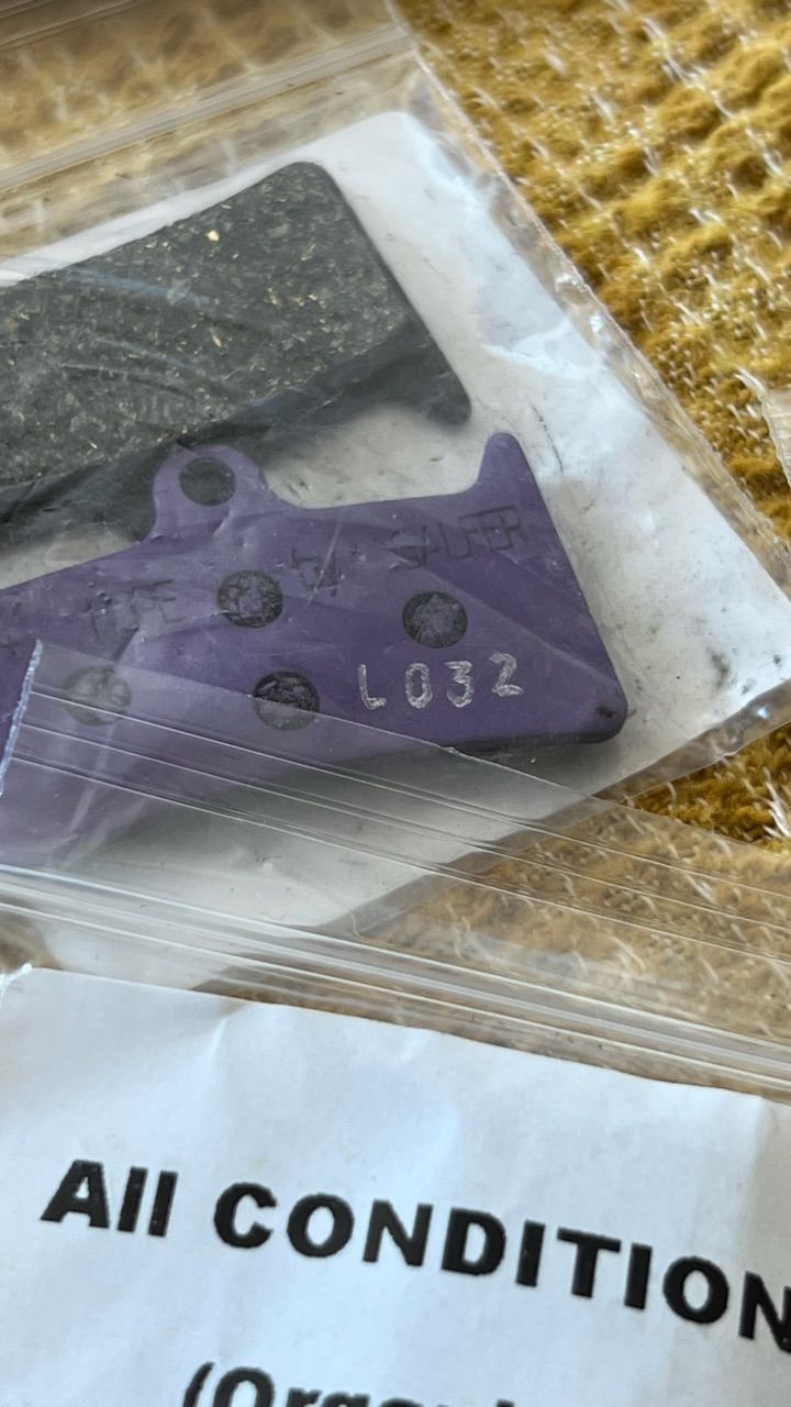

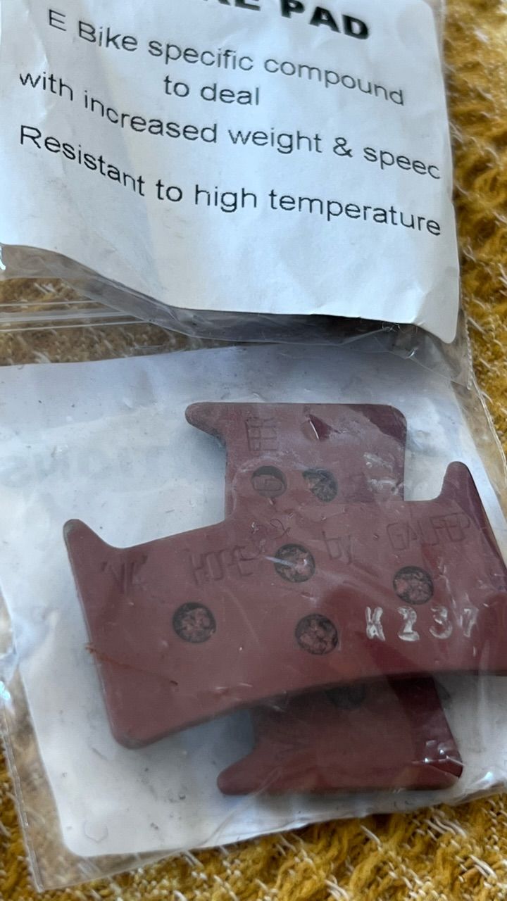

Sind die Lila Beläge nicht die einfachen Sinter-Metall nur als e-Bike verkauft?
Von Galfer find ich die grünen am Besten.
Sonst fahr ich vorn Trickstuff Power und hinten die Sinter von Galfer.
Galfer hatte ich immer rot auf der Saint, weil es letztes Jahr weder die, noch trickstuff gab, hab ich die lila E-Bike getestet, super, bisschen bissiger würde ich behaupten.
Probiere ich wenn die grünen runter sind
afaik sind die lila irgendwie in der Mitte zwischen den Sinter und den Organischen angesiedelt
und angeblich ein guter Kompromiss aus beidem.
Am Ende wird das aber eh jeder für sich erfahren/erbremsen müssen ob einem das taugt ...:bier:
Aber wenn man gerade dabei ist neu zu kaufen, sind sie sicher nen Versuch wert.:winken:

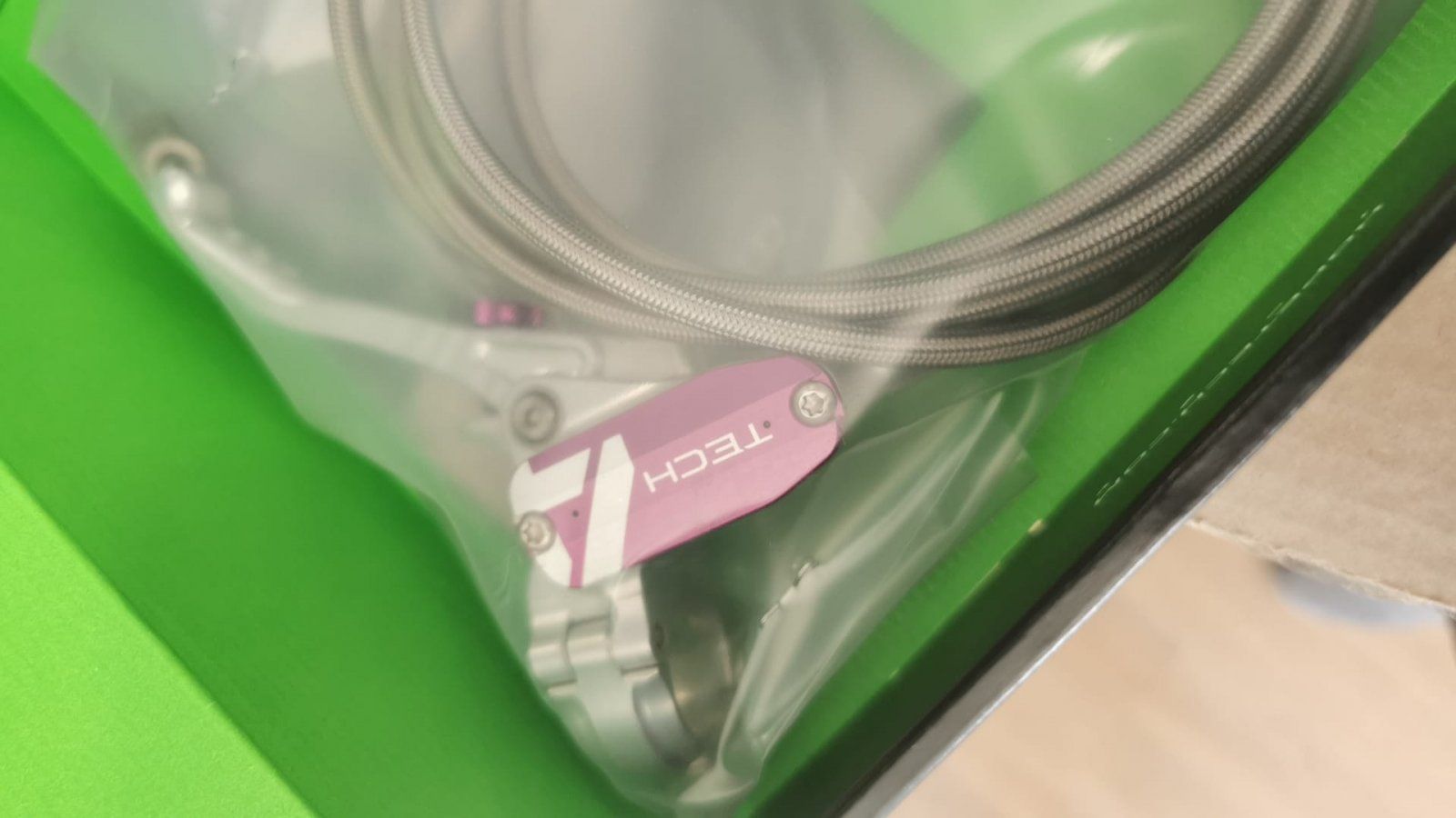

OK jetzt muss ich nochmal dumm fragen.
Also ich hab bei den Hope:
Grüne
Rote
Lila
Brake Pads dabei. Jetzt erst gesehen das die von Galfer sind: Hope by Galfer. Nehme an die grünen sind dann auch von Galfer.

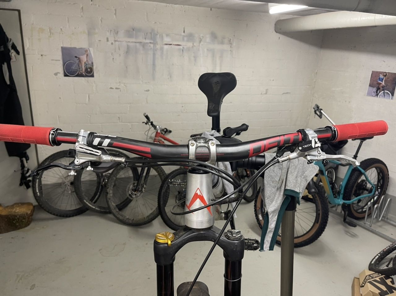

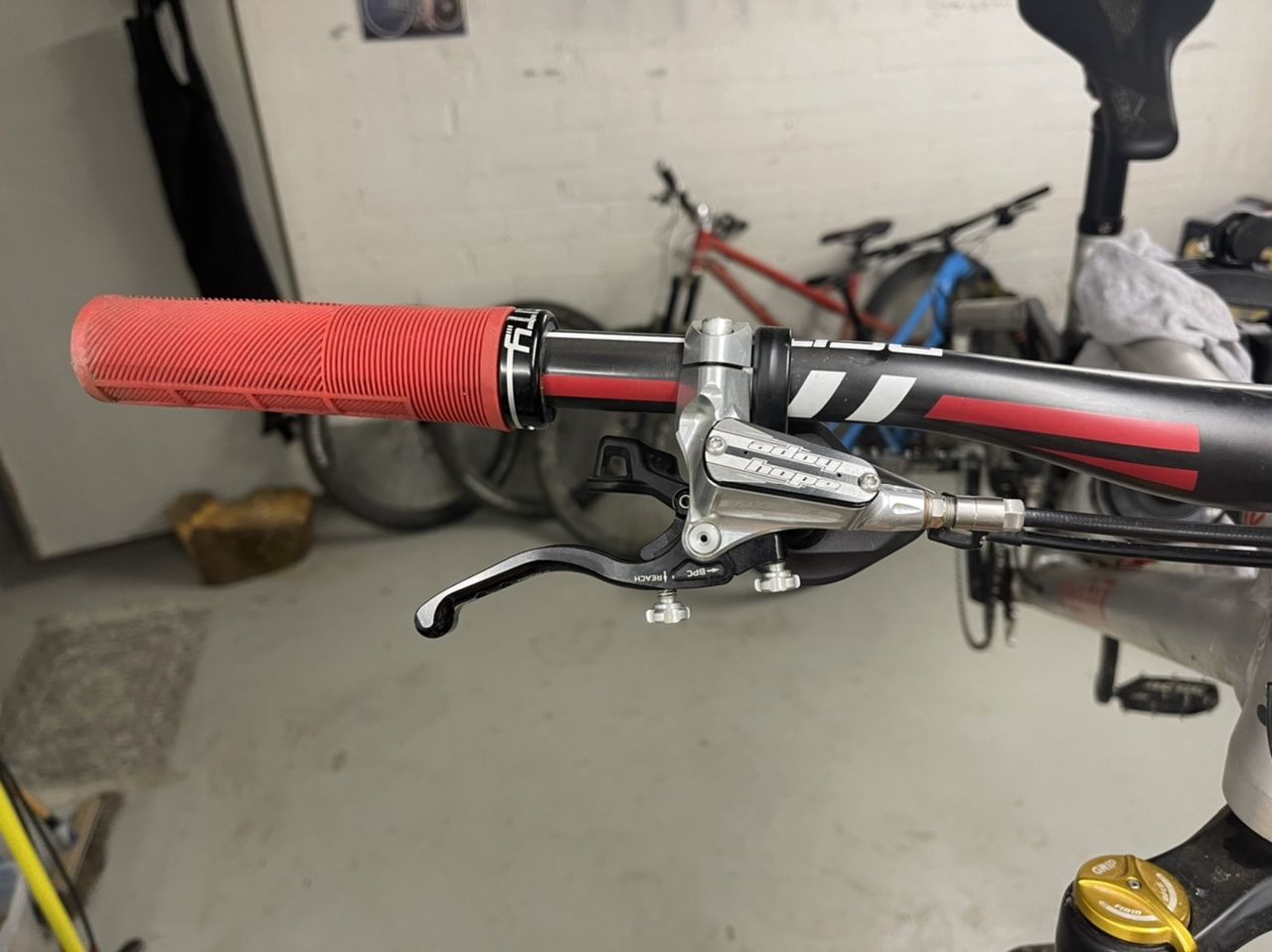

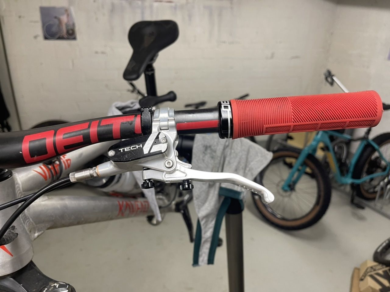

Ich habe gerade von Tech3 E4 auf Tech4 v4 umgebaut. Werde am Wochenende in La Thuille schauen wie der Wechsel ist.
Auf den Fotos die beiden Hebel im Vergleich. Der Tech 4 ist etwas länger, auch der Behälter grösser. Für den Tech4 habe ich die Schelle von Sattelstütze und Trigger nun nach aussen genommen, bald folgt der Matchmaker.

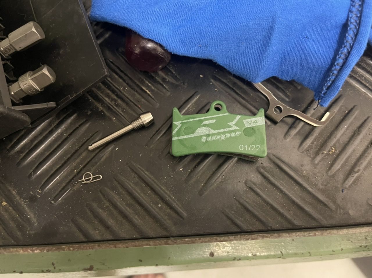

Ich denke die grünen Beläge sind von Reverse. Im Interview hiess es sie seien nicht von Galfer und das R auf dem Belag kommt mir bekannt vor.

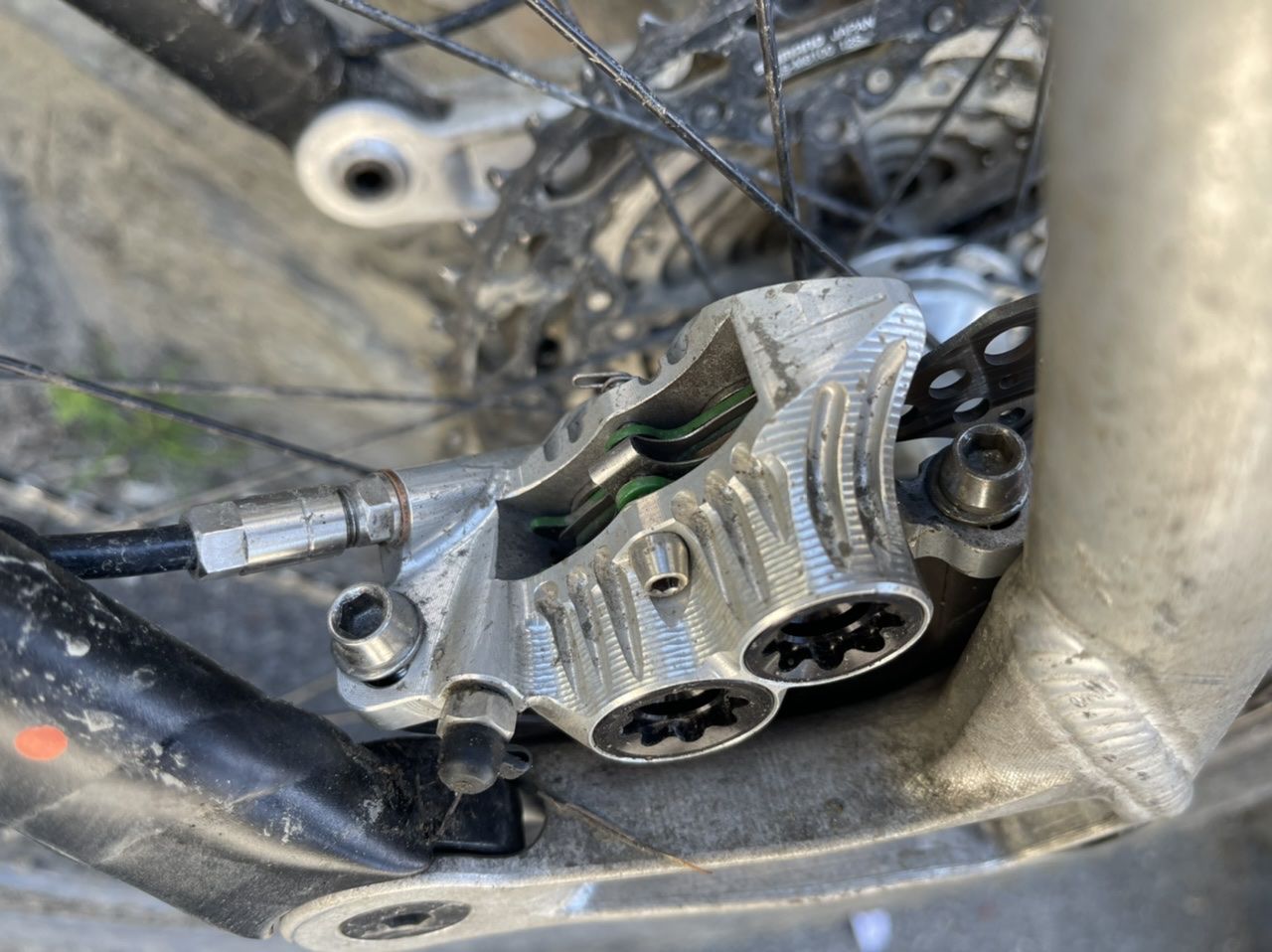

Nach dem ersten Tag kann ich sagen, die Bremse hat sehr viel Power! Ich fahre sie mit den grünen Belägen. Man muss feinfühliger mit dem Hebel arbeiten, aber sie ist immernoch gut berechen- und dosierbar. Ich bin sehr zufrieden und finde die Evolution bei der Bremse sehr gelungen!
Für das Kavenz habe ich den geraden Leitungsabgang genommen, ist der gleiche wie beim Hebel.

Ja bin auch gerade Saalbach/Leogang, Bremse ist echt super, grüne Beläge sind auch noch drauf. Kann eigentlich nix negatives sagen, Bremse läuft oben wie unten aufm Berg
