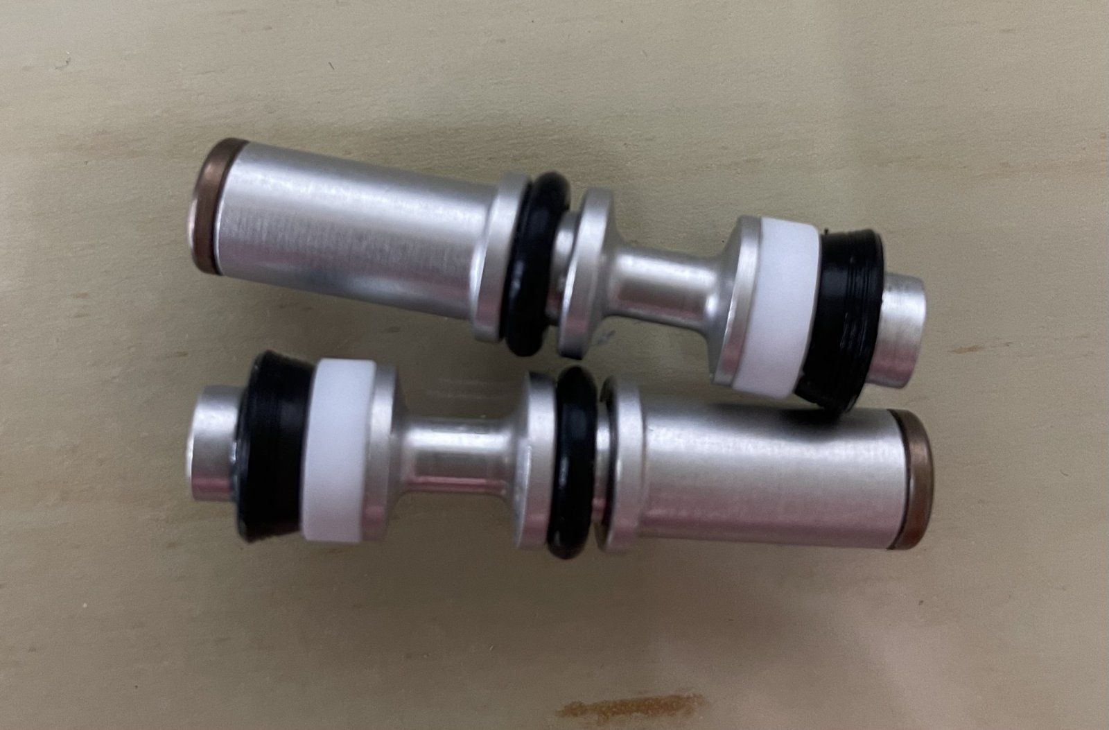

Neue Kolben habe ich schonmal:

Werde ich heute abend mal umbauen und berichten.

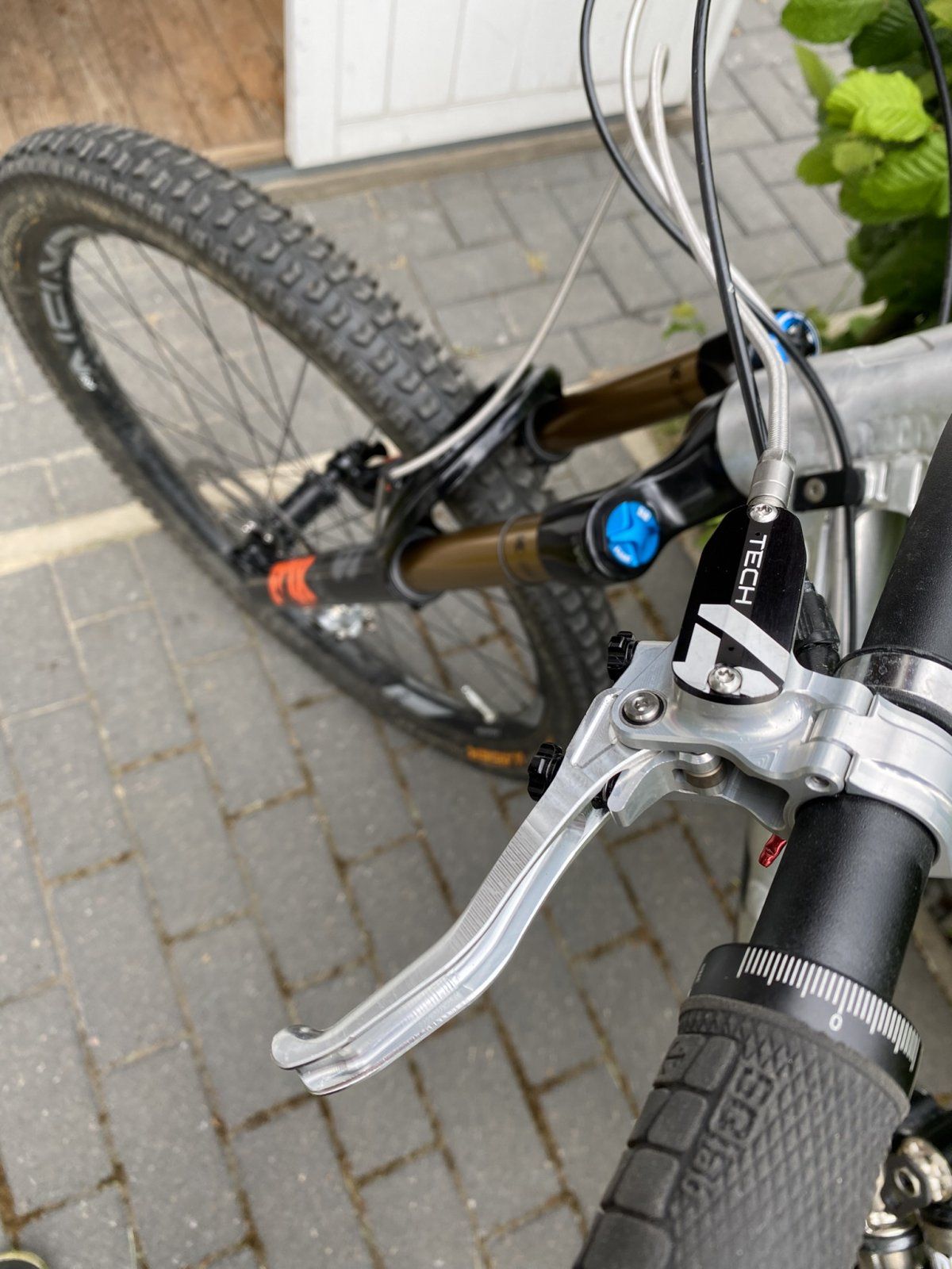

Meine T4V4 ist nun auch endlich ein paar Wochen getestet und ich muss sagen ich bin begeistert.
Im Sattel sind noch meine alten Trickstuff Power Beläge die auf 203mm Intend Aeros drücken.
Erste Aktion ging fast komplett in die Hose nachdem ich so beherzt in die Hebel gegriffen habe wie bei der alten Tech 3. Ich muss sagen, die Teile packen schon sehr viel besser zu. Druckpunkt etwas weicher, aber das ist gut zu verkraften.
