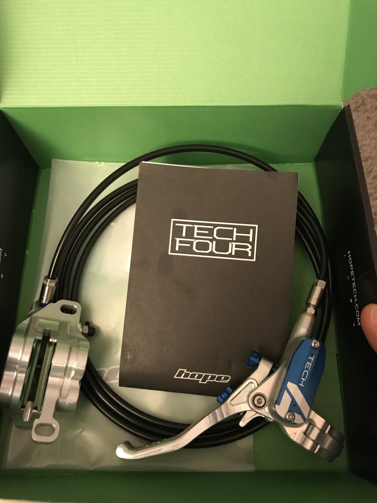

Eeeeendlich 🤩 bald kommt die Hope Bremse an das Hope Bike 😃
