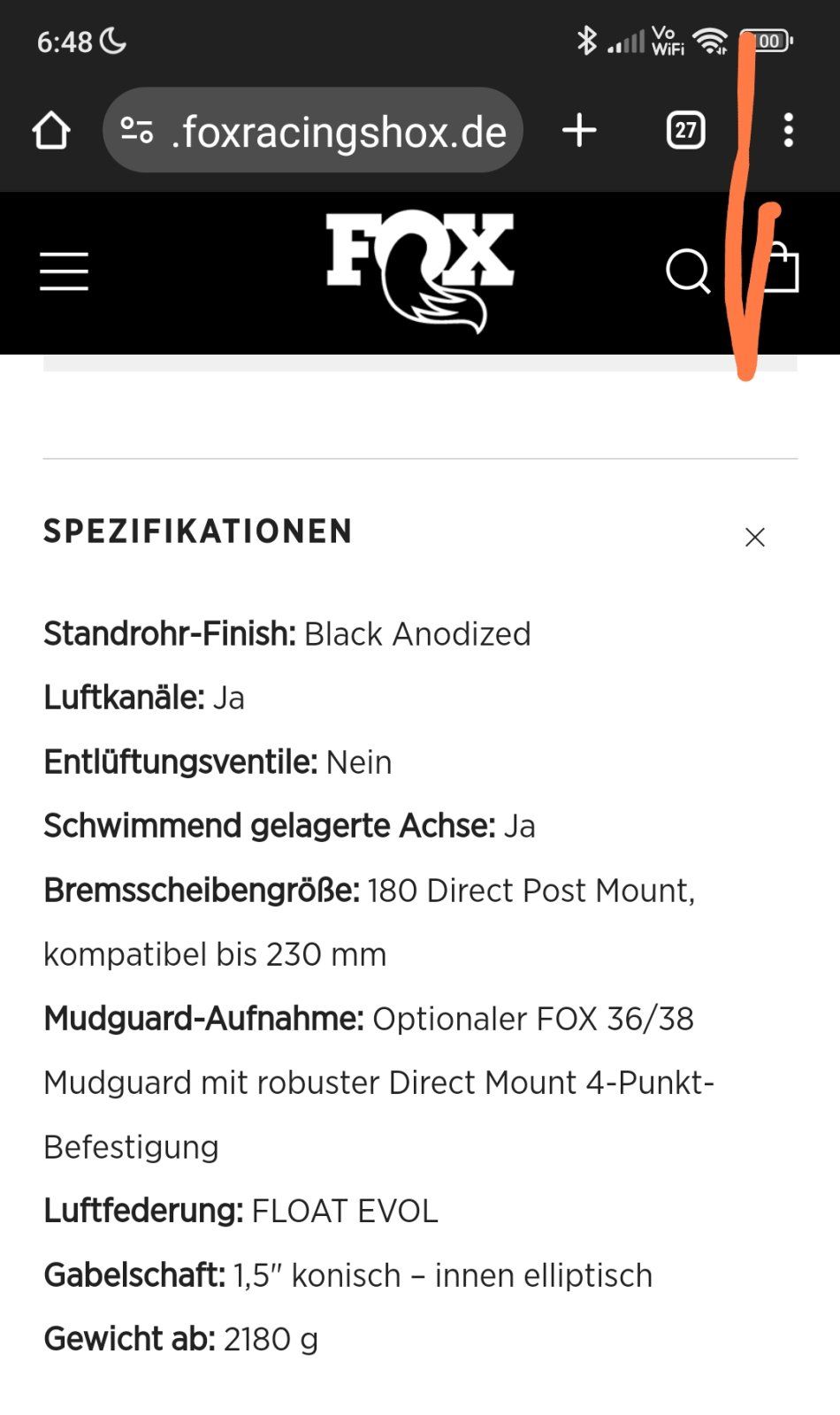

Hat ne Fox 38 nicht eh 200 mm, also ohne Adapter?
Nein, sie hat eine 180mm Aufnahme.
https://www.mtb-news.de/news/fox-38-factory-test/?amp=1
Und:
Die ZEB hat eine 200mm Bremsaufnahme.

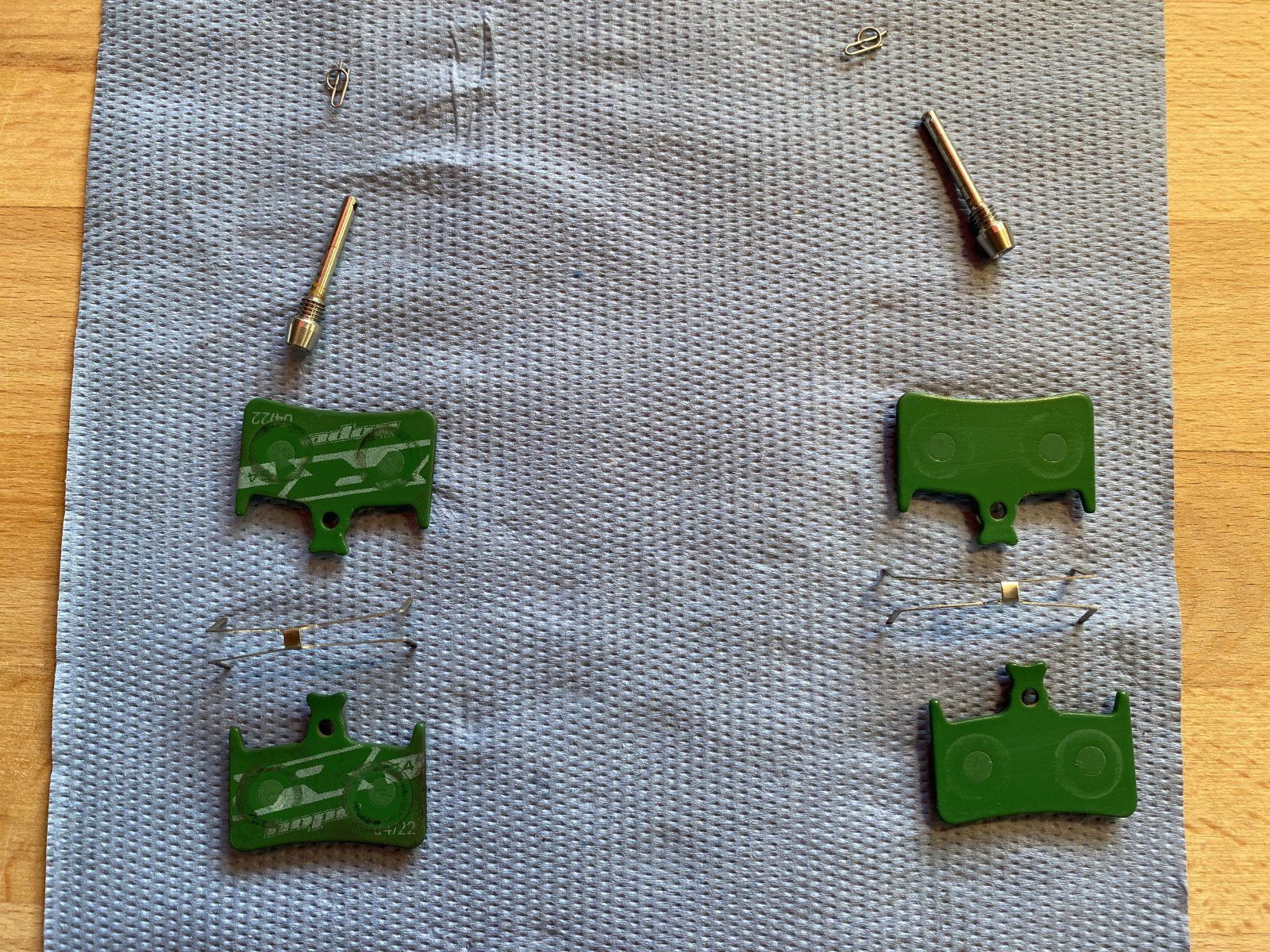

Galfer lila überzeugt mich bis jetzt noch nicht so. Positiv ist, dass zusammen mit den 2mm Wave Scheiben null Geräusche vorhanden sind. Bremsleistung ist ok, aber mehr auch nicht. Da fehlt so ein bisschen der Biss und nach vielen Hm am Stück tat der Bremsfinger irgendwann auch weh. Grün und Koolstop sind da subjektiv vorne. Hatte nach den vielen positiven Berichten etwas mehr erwartet. Bisher sind ca 1300hm drauf, evt kommt ja noch etwas mehr.
