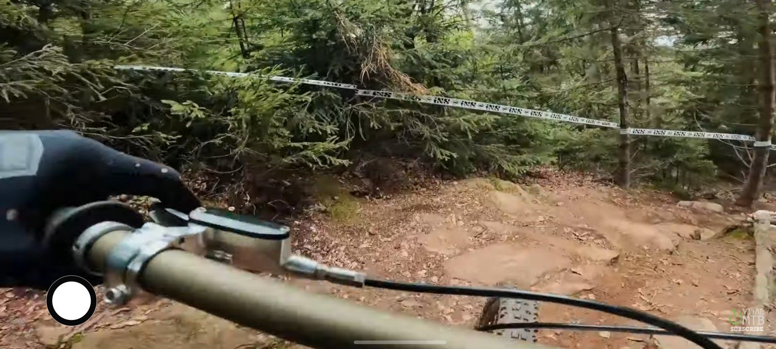

Na endlich ein neuer Hebel

Kugellagerung wäre auch schön.
Die Hope Gebereinheit kostet halt auch deutlich weniger als die von Trickstuff. 100 Euro zu 220 Euro.
Das ist klar. Ich bin aber gern bereit 220,- für die TS Pumpen zu bezahlen. Ich bin nun schon mehrfach drauf gestürzt und sie funktionieren immer noch wie am ersten Tag ohne ausgeschlagene Lagerung usw. Die Tech 3 Hebel sind schön aber von der Haptik um einiges schlechter. Auch die Löcher gefielen mir nicht und von der Bremsleistung brauchen wir nicht reden.
