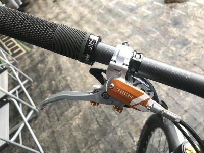

Nicht bei dem langen Hebel! Dann würde der Leerweg vermutlich zu lang werdenWarten wir mal ab, ob Hope voll auf reine Bremskraft setzt.
Werden wir dann aber sehen, wenn sie offiziell vorgestellt wurde

Die Tech 3 V4 hat 480 Euro: https://r2-bike.com/HOPE-Scheibenbremse-Tech-3-V4-Set-blauBitte 9mm Geberkolben, was ich mir bei diesem langen Hebel eigentlich kaum vorstellen kann. Wenn ja, dann ist es auf der Maxima vom Bremsniveau her.Ja, du brauchst nur die Geber. Aber wie gesagt, so lange man nicht weiß, wie die arbeiten.
Ein längerer Hebel alleine sagt noch nicht viel aus. Durch die Druckpunktverstellung kann man den Leerweg noch immer einstellen und Dann kommt's natürlich auch noch auf die Hebel/Kolben Kinematik an.
Zu kleine Käuferschicht und vor allem wird der Tech 4 wieder in den 3 Varianten verkauft, also X2, E4 und V4.Bitte 9mm Geberkolben, was ich mir bei diesem langen Hebel eigentlich kaum vorstellen kann. Wenn ja, dann ist es auf der Maxima vom Bremsniveau her.

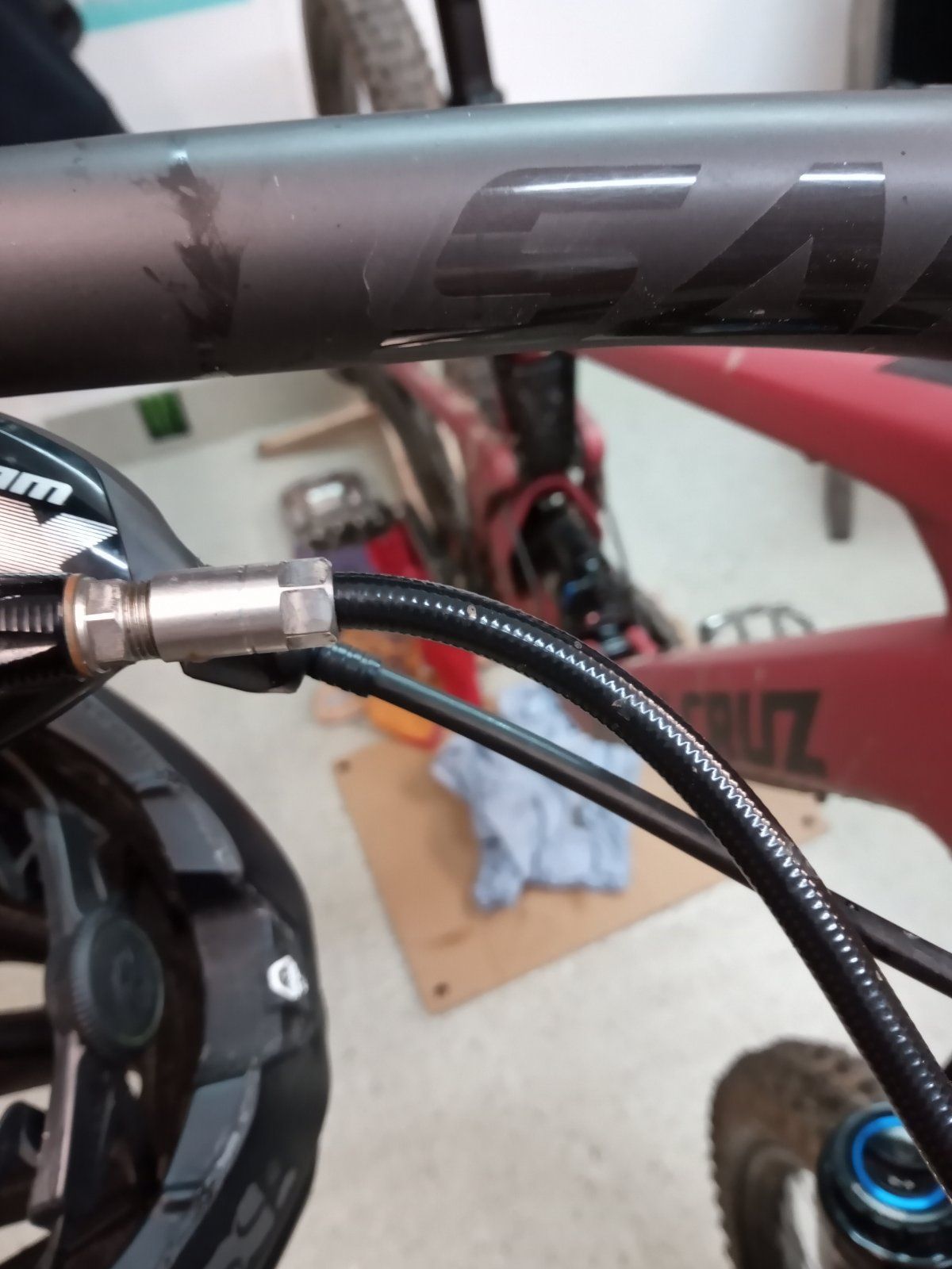

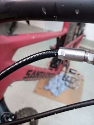

Brauche mal eure Hilfe:
Gibt es für die Hope Evo Race, mit x2 Bremssätteln schwarze Anschlußstücke, für die Bremsleitungen?
Vielleicht von einem Zulieferer?
Gefunden habe ich diese hier:
Kann jemand was zu dem Satz sagen?![]()

[/QU.Bei mir musste ich die Fittige auf bohren ,für die Goodrige Stahlflex Leitungen aber kein Problem geht Super.Brauche mal eure Hilfe:
