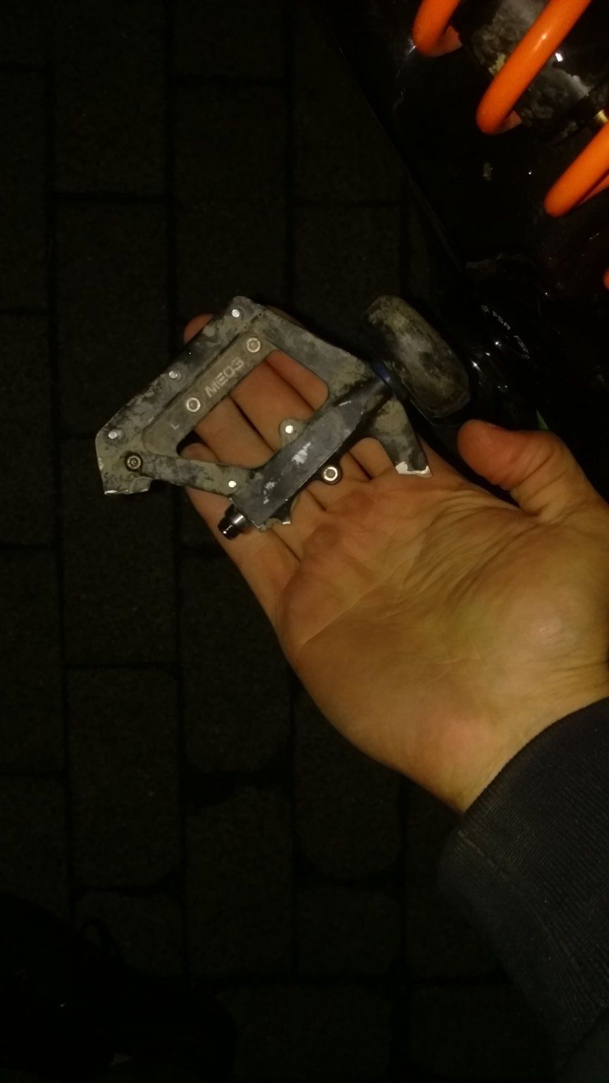

HI. Nun mal meine Erfahrungen....
Ich habe mir die ht evo mag me 03 Ti gekauft. Pedalkörper aus Magnesium und Achse aus Titan... Ungefähr 13 Monate nach Benutzung knackte es richtig laut. Achse gebrochen.... Vor einem kleinen flachen 2m double. Fuß kam auf Boden, ich hab an Tempo verloren und bin zu kurz gekommen. Zum Glück nur Sattel in Bauch gerammt...
Danach habe ich auf Gewährleistung neue Pedalen bekommen. Diesmal die evo mag 03 mit chromo Achse....
Weitere 15 Monate später Magnesiumkörper gebrochen... Auf "normaler" Strecke, also ist nichts passiert.
Nein ich bin nicht fettleibig :D Gewicht ca. mit Ausrüstung 80-82.
Ich hab genug von HT .... Teuer und nicht lange haltbar. Und noch eine kleine Randbemerkung zu den Pins... Aus Gewichtsgründen sind die aus Alu. Die Runden sich super schnell ab und man verliert an Grip! Habe die deswegen mit edelstahlschrauben ausgetauscht. Schrauben waren aber ziemlich teuer, da es kein metrisches sondern irgendein Zollgewinde ist. Zum Glück hatte ein schraubenhändler im Internet welche vorrätig.
