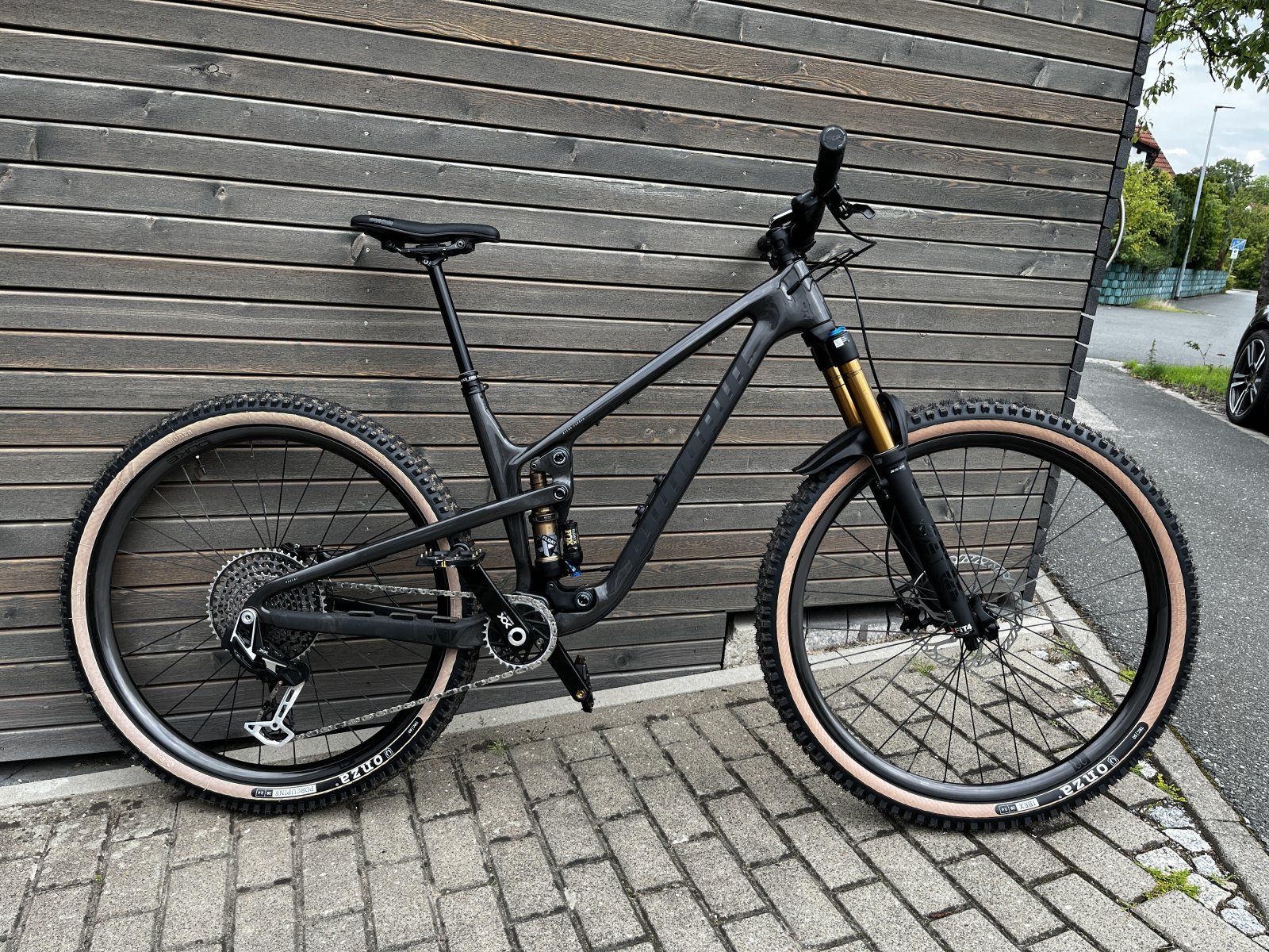

Ja genau, der ist das 😇
Sind Duke Crazy Jack mit Pi-Rope Speichen und den entsprechenden Naben.
Warum? Vermutlich weil ich einfach nen Hau weg hab, aber das ist ja vermutlich bei meherern "von uns" der Fall... 😁
TatsĂ€chlich waren folgende Hirngespinste dafĂŒr verantwortlich:
1. Leichter
2. Leiser (manche stehen auf die lauten FreilÀufe, mich nervts bei langen Ausfahrten duckundweg)
3. Unser Guide auf der Tour hatte die Felgen und ich hab mich "schockverliebt"
Bzgl. Reifen: Die Schwalbe waren fĂŒr die Transalp m.E. goldrichtig, rollen mir hier auf den Heimattrails einfach ein wenig zu schwer. DarĂŒber hinaus war ich ĂŒberrascht was andere Teilnehmer bei der Transalp fĂŒr Reifen drauf hatten und damit auf den technischen Trails zurecht gekommen sind (wir sind bei go-alps auf Stufe 4 von 5 gewesen). Ein Kumpel hatte die ONZA Kombi drauf und war richtig happy damit, deswegen habe ich die jetzt auch mal ausprobiert 😉
P.S. Jetzt ist auch die BikeYoke drin
Muss schon sagen, ist eines der schönsten Hugenes, die ich hier so gesehen hab (Meinen persönlichen Geschmack trifft es voll). Vor allem die Duke Felgen sind so dezent aber genau deswegen so geil, ich werde mir die auch fĂŒr mein Pivot holen. Schicke Karre.

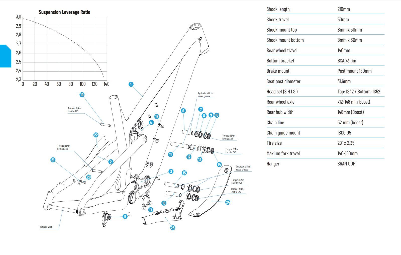

Weiß jemand von euch mit welchem Drehmoment die DĂ€mpferbolzenschrauben befestigt werden bzw. gibt es fĂŒrs Hugene eine Drehmomenttabelle.
Danke
