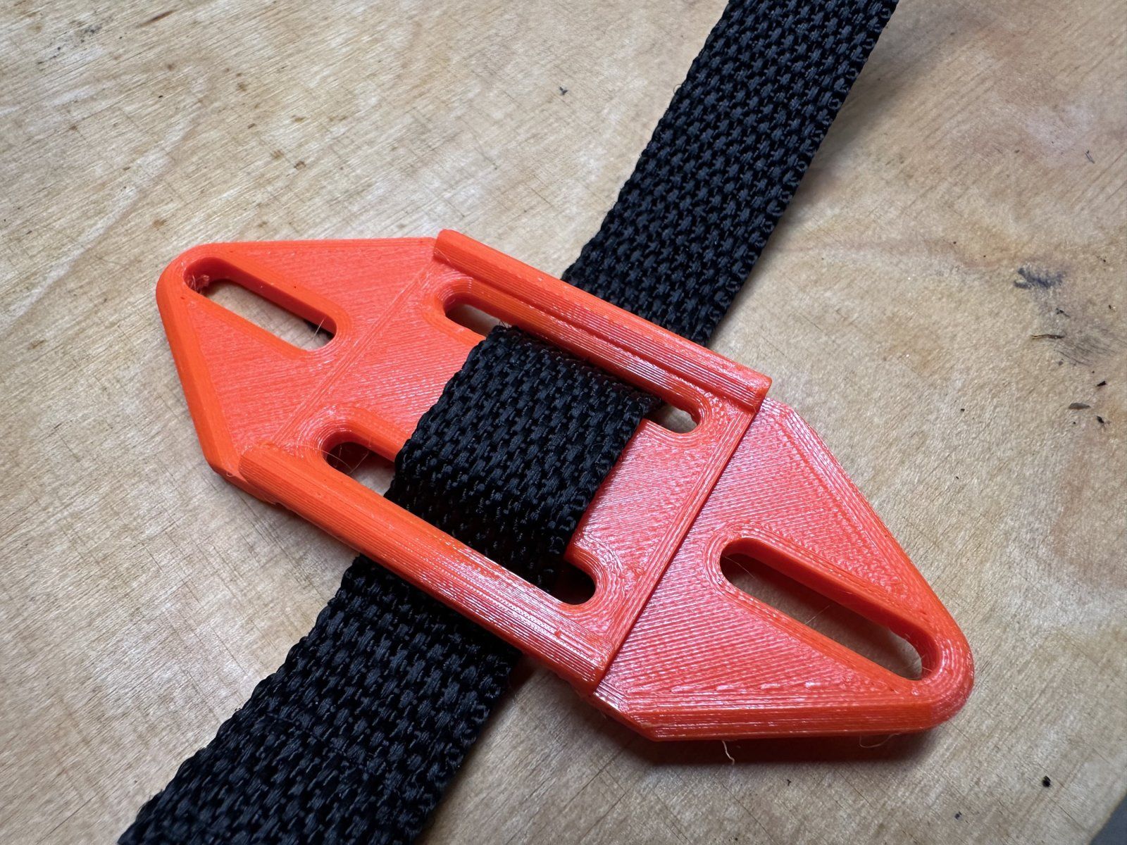

Hab gestern schnell bisschen was konstruiert, da ich als Schwabe einfach geizig bin und der 3d Drucker eh da steht ;)
Für alle, die noch eine Halterung für das Oberrohr brauchen, passend an jede Flaschenhalterung mit Standardmassen (64mm Lochabstand, M5) ein Halter aus PETG, Gewicht knapp unter 9g. Check ich mal ab wenn der neue Hobel da ist.
