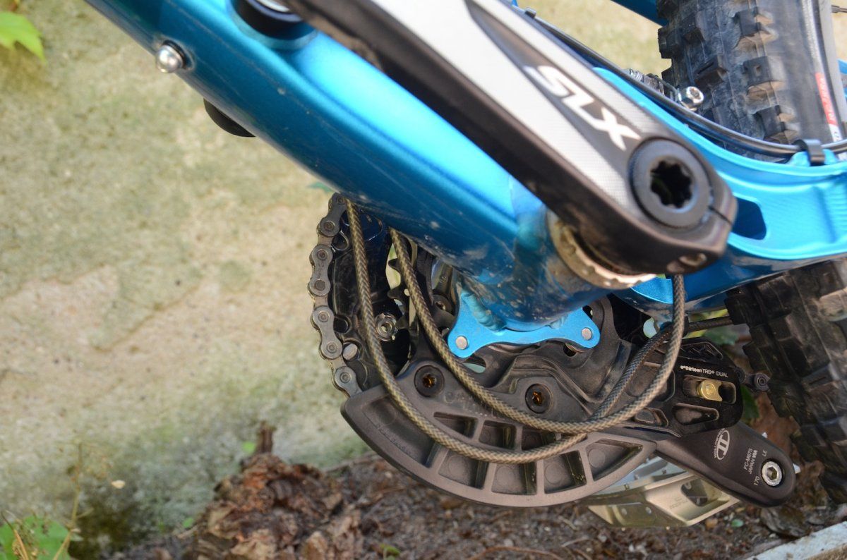

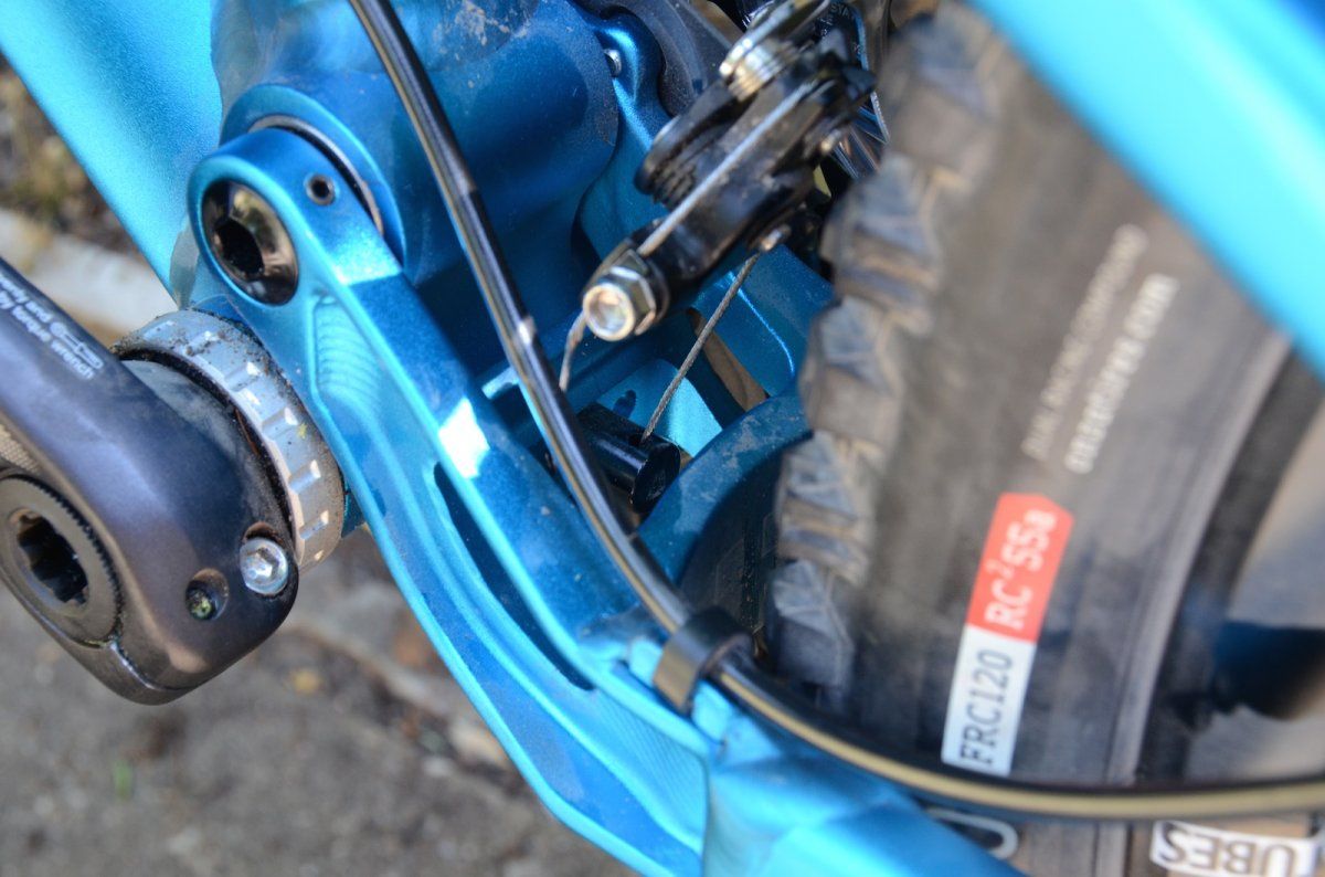

Den Gegenhalter musst du nicht unbedingt mittig anschrauben. Da sind li und re auch noch Löcher.
Mit dem Shimano SLX Umwerfer war die Leitungsführung nach re versetzt besser. Der Schaltzug hatte sich schon leicht in den Gegenhalter eingearbeitet. Bild ist vor dem Versetzten. Und unten Bilder zur Montage Umwerfer und meiner Zugverlegung. Damit sind die Leitungen Geschütz.

interessant bei mir sind nur 2 nicht 3 Löcher für den zughalter am Umwerfer drin.
und das update das stefan gemacht hatte (nicht mehr veraschraubter halter sonder mit sprengring) wurde wohl mal übergangen. die 14er bikes sind genau so wie 13.
Sind bei mir auch nur 2 Löcher. Hatte ich falsch in Erinnerung.
