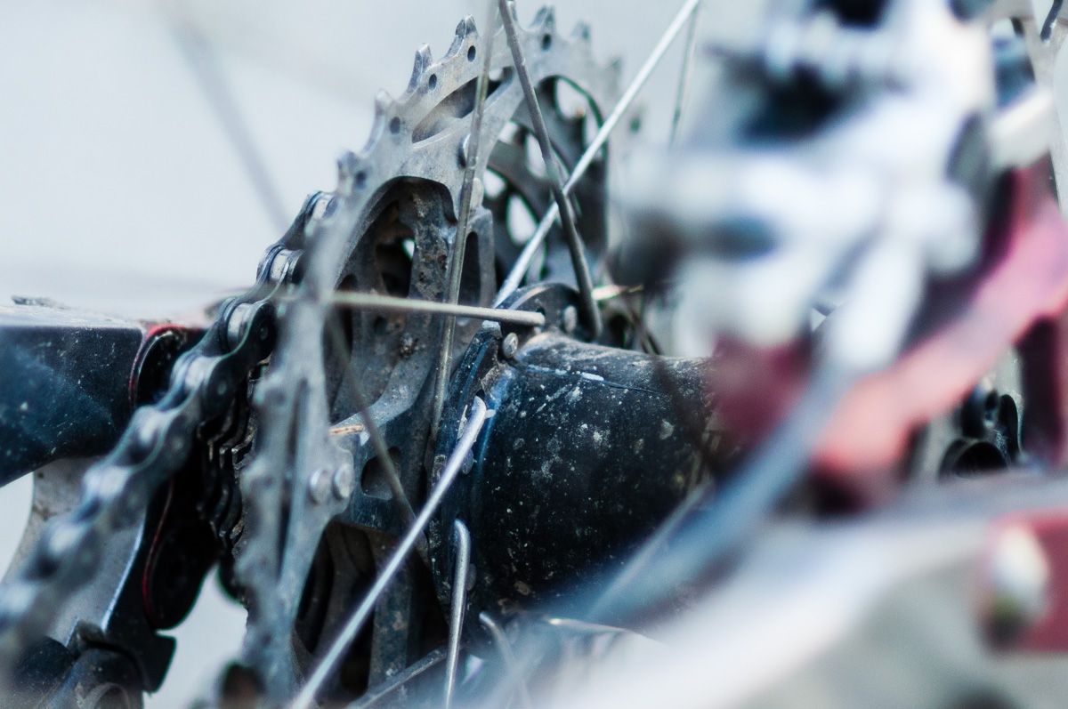

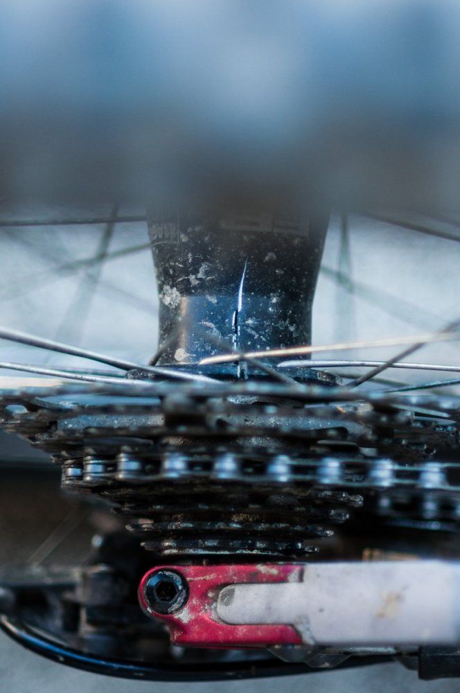

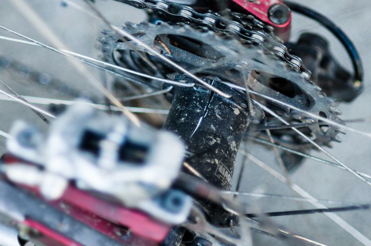

und es hat mal wieder knack gemacht:
gruß vom Nabenzerstörer :daumen:

Möglicherweise ist das ganze rumgetriale eher so medium toll für die naben?!
Gut, aber ich hab auch schon die Achse von meiner Chris King im trialrad gebrochen.
Respekt!!! Das auf dem Foto sind ja Magura (bzw. DT-Swiss) FR440. Wie du die zerstören kannst, ist mit schleierhaft :confused:
Die sind normalerweise auch bei DH-Geballer "bombproof" :D
Wahrscheinlich musst du ein Foto deiner Waden danebenstellen, um es erklärbar zu machen :lol:
Gruß Yves
Trial -> Syntace wirbt damit, dass deren Naben länger als 4 Wochen bei ihren Trialern halten (solange leben bei denen wohl normale Klinkenfreiläufe). Dass da irgendwann auch ein Zahnscheibenfreilauf oder eben irgendwas anderes aufgibt kann ich mir gut vorstellen ;)
Also die hope naben halten im trialeinsatz ziemlich lange. Geht eher richtung ewig. Und die haben ja bekanntlich sperrklinken. Die billigen zahnscheiben hat man recht zügig durch. Erinnere mich da an die dt 340 von meinem trialkumpel. Im trial verwendet man aber eher freilaufritzel mit sperrklinken (4-8) die auf der kurbel montiert werden. Die halten auch ziemlich lange. Selbst eine billige dt onyx hat bei mir 2 jahre ohne defekte überstanden. Also das zeigt mir, vernünftig dimensionierte sperrklinken können auch haltbar sein.
Bei der defekten nabe hab ich eher den speichenzug im verdacht. Ich hab öfter mal stein/felskontakt an den speichen. Wenn das öfter passiert, reist vll mal. Naja...

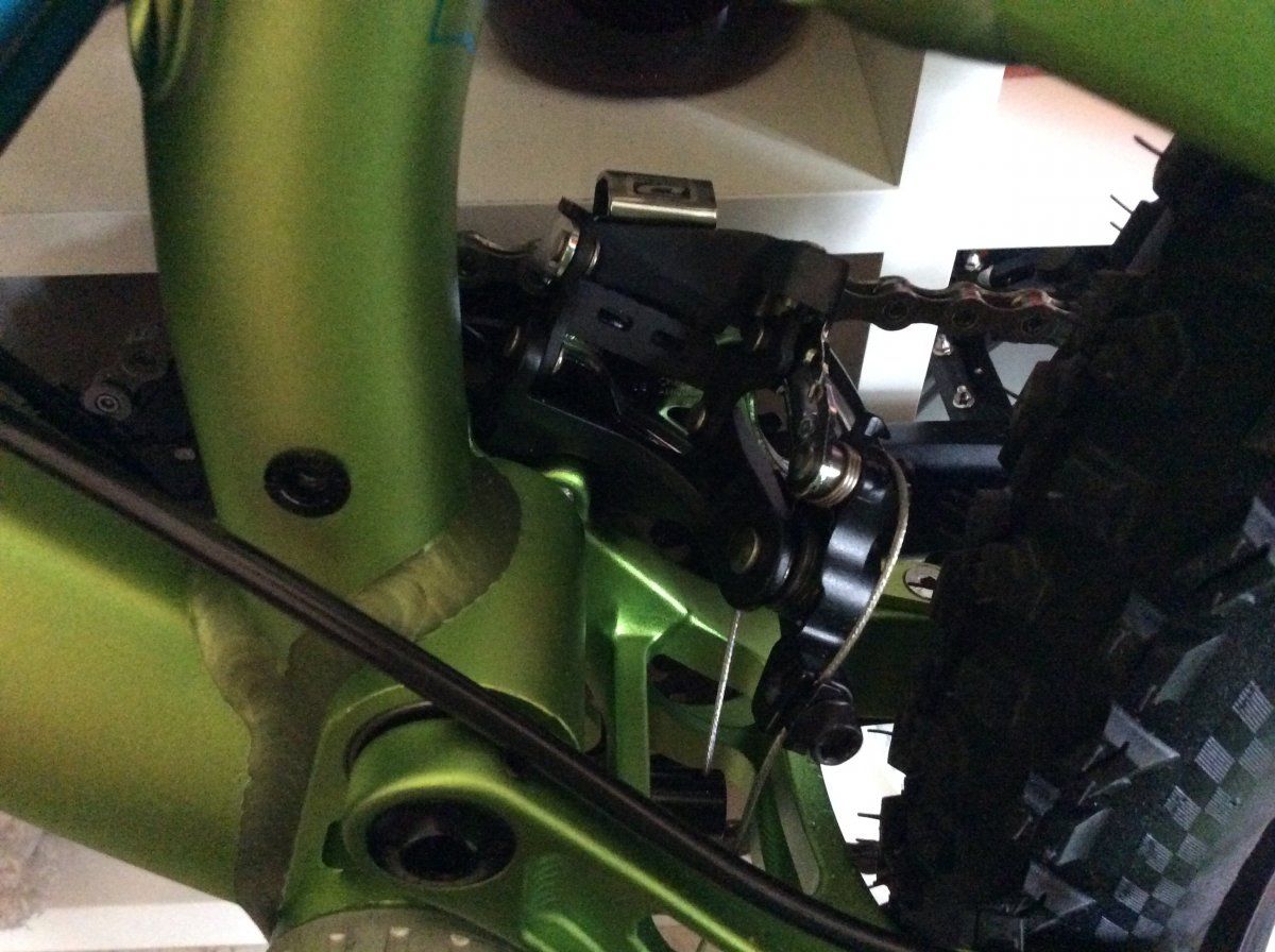

Schau mal in mein Fotoalbum, vielleicht erkennst du da das wichtigste. EDen Umwerfer an die Kettenstrebe schrauben, das Kabel rechts vor dem Tretlager runter laufen lassen, unten ums Tretlager rum und die Aussenhülle in den Zughalter der in der Querstrebe im Yoke verbaut ist stecken.
Soweit hab Ichs, aber die restliche Führung am Umwerfer selbst kommt mir blöd vor. Über die Führung drüber und von oben in die Klemmung, so dass das Restkabel unten rausschaut? Aber ich schau mal bei dir, danke.
Tante Edith sagt, du gehst garnet über die Führung sondern von unten direkt rein?
Ja, am Umwerfer wird nur das Seil geklemmt, aber die Zughülle endet in dem Gegenhalter der im Yoke verschraubt ist. Bzw. bei dir müsst glaub ich ein Sprengring dran sein. Ich humpel mal kurz in den Keller und mach dir ein Foto.
