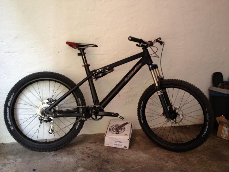

Ich Bau mir ein Liteville, oder ein Traum wird geboren.
Was war für euch das BESTE Mk301 und evt. warum.

Nun kommt Stufe II , crossmax St mit Latexmilch, eventuell noch einen Sattel.
Gewichtsersparniss ca. 500 grmm, aber hauptsächlich mehr Stabilität.
Bilder folgen!!!
Desweiteren muss ich noch nach der letzten Ausfahrt ein paar kleinere Reparaturen machen,:heul:. Nicht schlimmes, aber aua aua.:lol:
:( neue Laufräder wollte Mann verbauen.
Doch nach dem Sturz, sah ich jetzt erst die Bescherung. Oberrohr hat heftige Kratzer abbekommen:heul:
Da ich bald in die Alpen fahre is keine Zeit für Schönheitsreparaturen.
Also bisschen Lack drauf und die neuen Räder montieren.:eek:
Und gut is.
