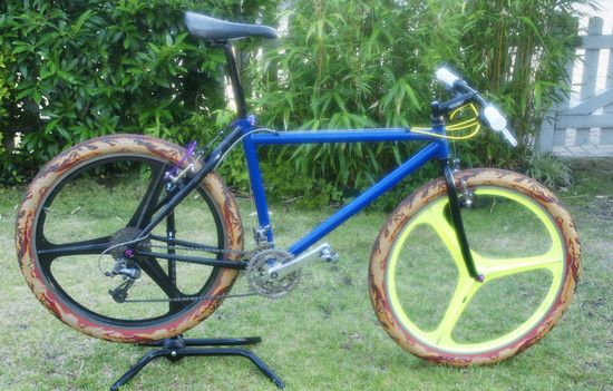

...und wenn wir schon dabei sind - heißt ja Inferno Thread, dann gleich weiter mit Bildern, aber man kann mit Infernos auch ein Rad verunstalten:
oder auch das hier...welchem die kaputte schwarze vordere Felge leider fehlt...:heul:
Oder auch sowas: Geschmacksache....
