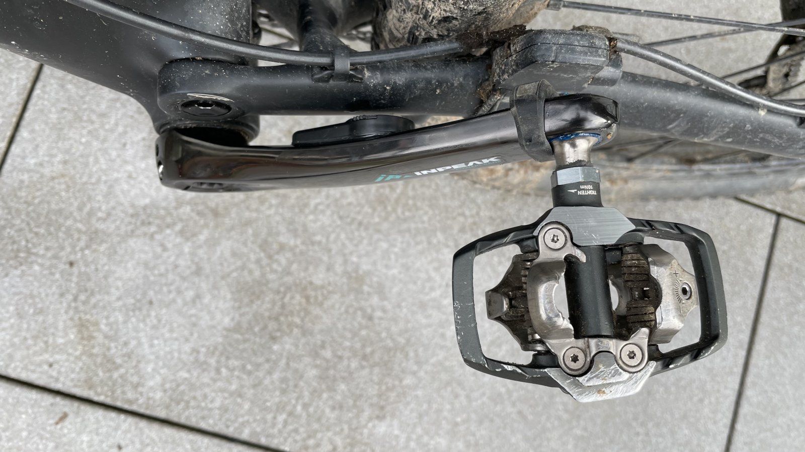

Hallo zusammen,
nach vergeblicher Suche nach einem Powermeter für meine linke Kurbel XTR M9020 bin ich durch Zufall auf diese polnische Firma gestoßen.
https://inpeak.pl/en/Der beschriebene Ablauf liest sich einfach:
Kaufe über den Webshop - > zahle -> schicke die Kurbel und 3 Tage später ist sie wieder auf dem Weg zu Dir.
Gesagt getan und nach kurzem netten Mailkontakt bestellt.
Da ich aber mein gutes Radel nicht einfach einbeinig rumstehen lassen wollte habe ich mir bei ebay günstig eine neue M9020 geschossen.
Die ging dann auf die Reise....DHL....8 Tage dann war sie bei Inpeak.
2 Arbeitstage nach Eingang war meine Kurbel bereits wieder auf dem Weg zurück per GLS.

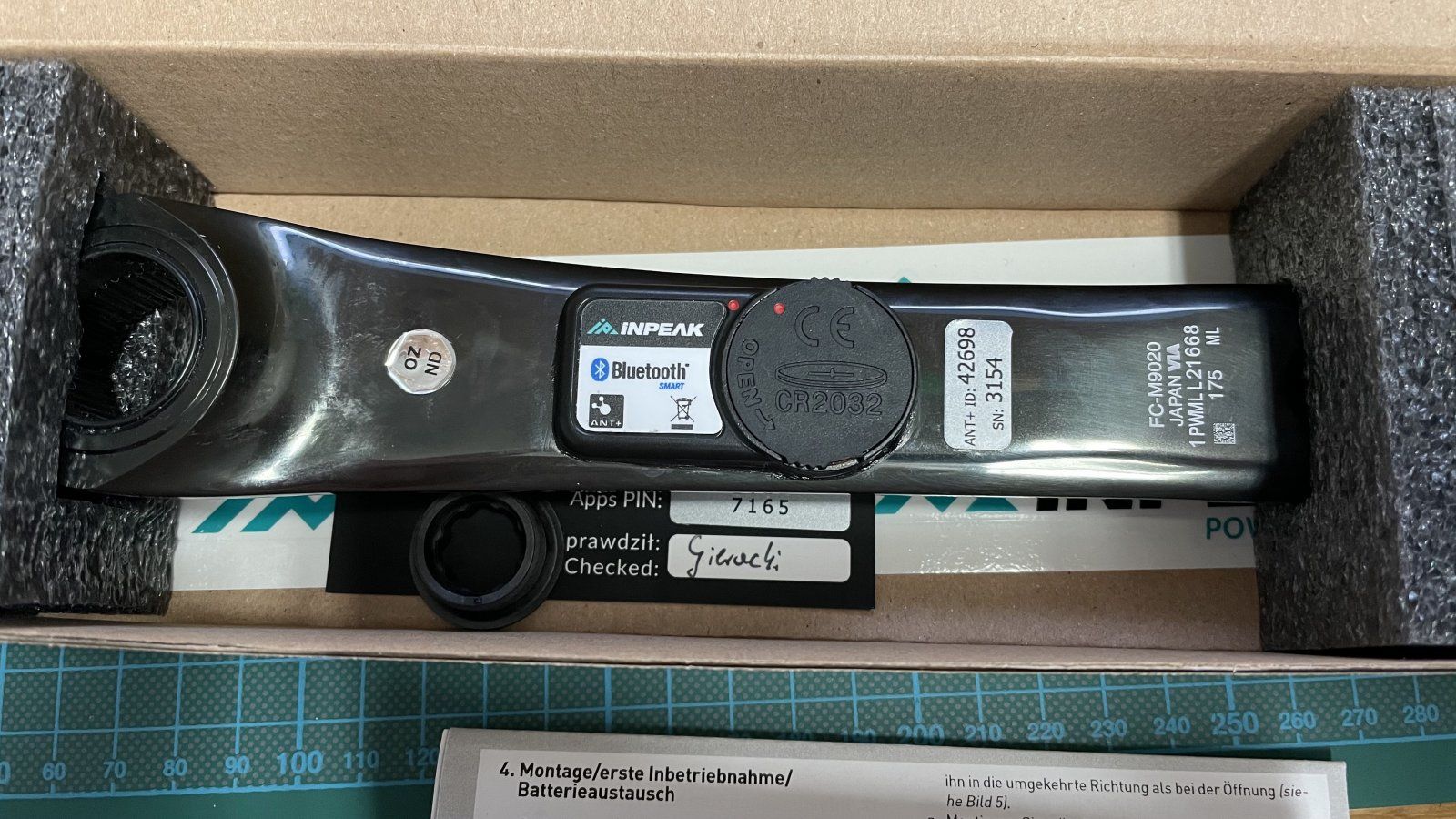

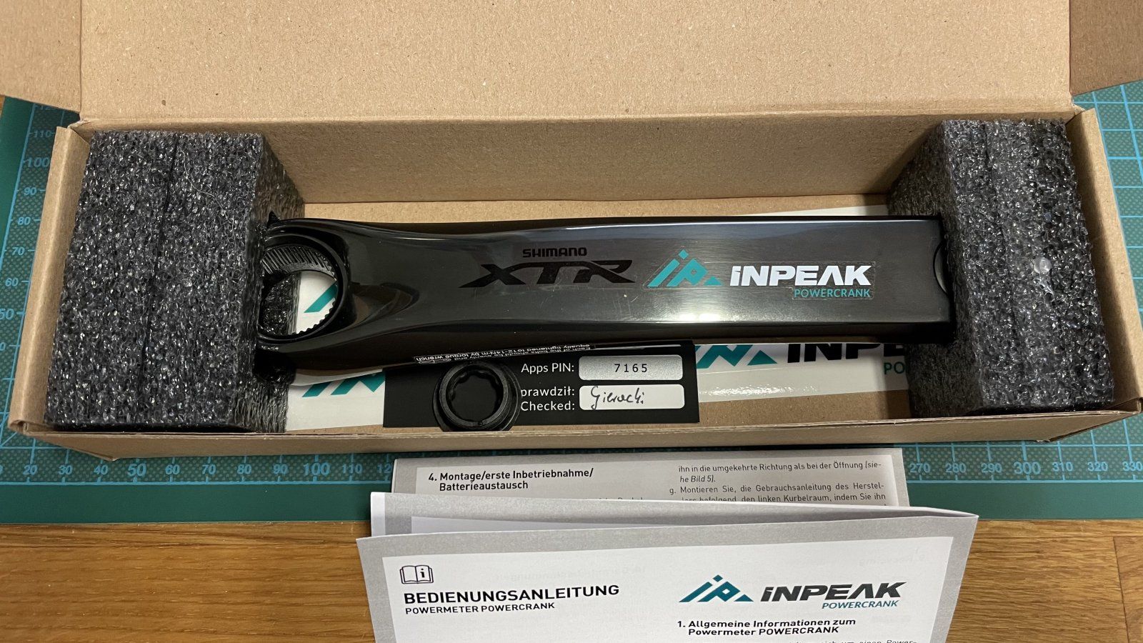

Ordentlich verpack kam sie an:
Auch innen alles fein verpackt.
Und hier nun der Sensor:
Dabei ist eine kurze Anleitung für Installation und Kalibrierung.
Dazu noch ein Pin für eine App für eventuelle Firmwareupdates.

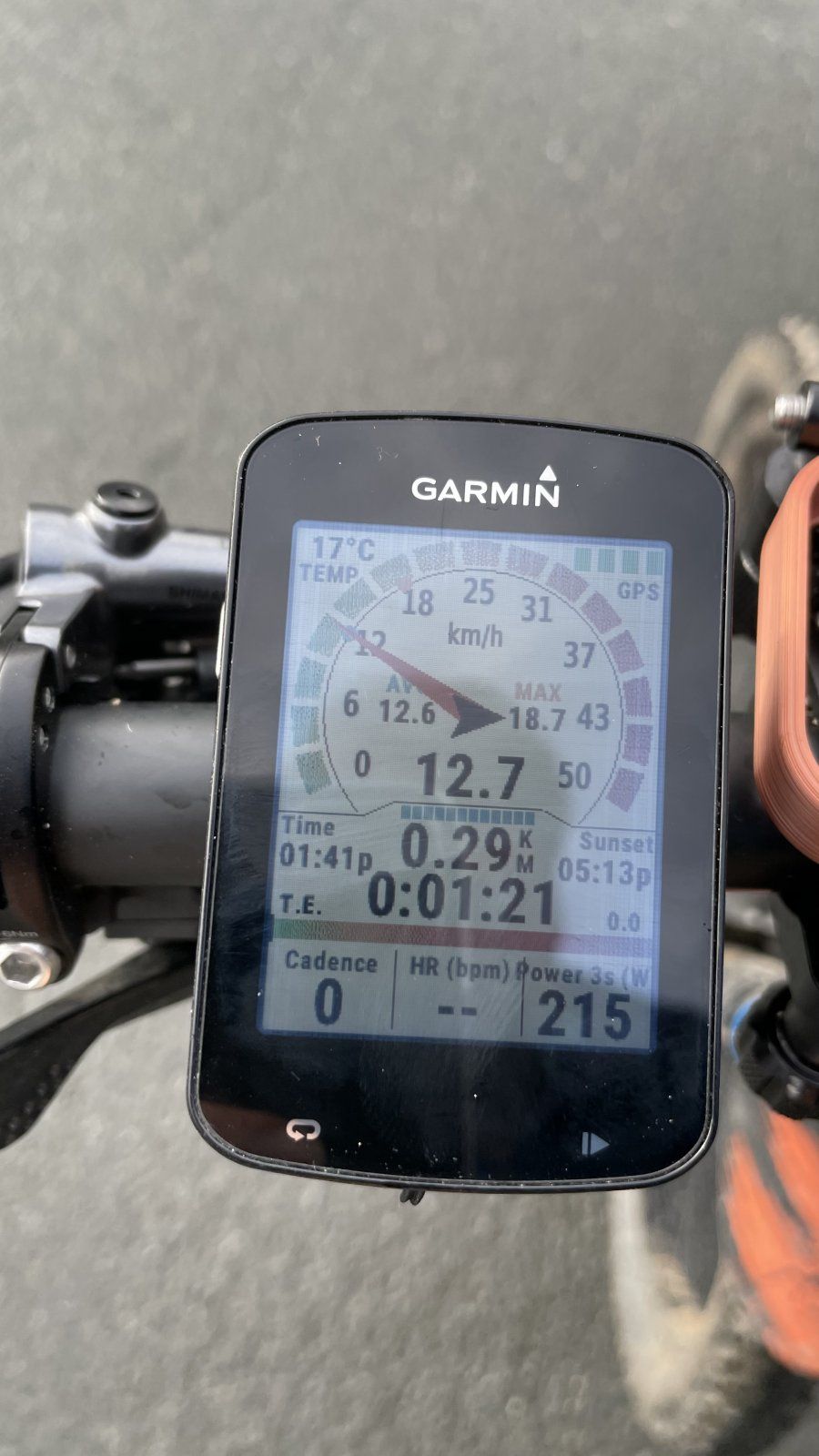

Eine neue CR2032 lag bei, die kurz reingemacht und mein Edge 820 hat das Teil sofort als Leistungsmesser erkannt und
gekoppelt.

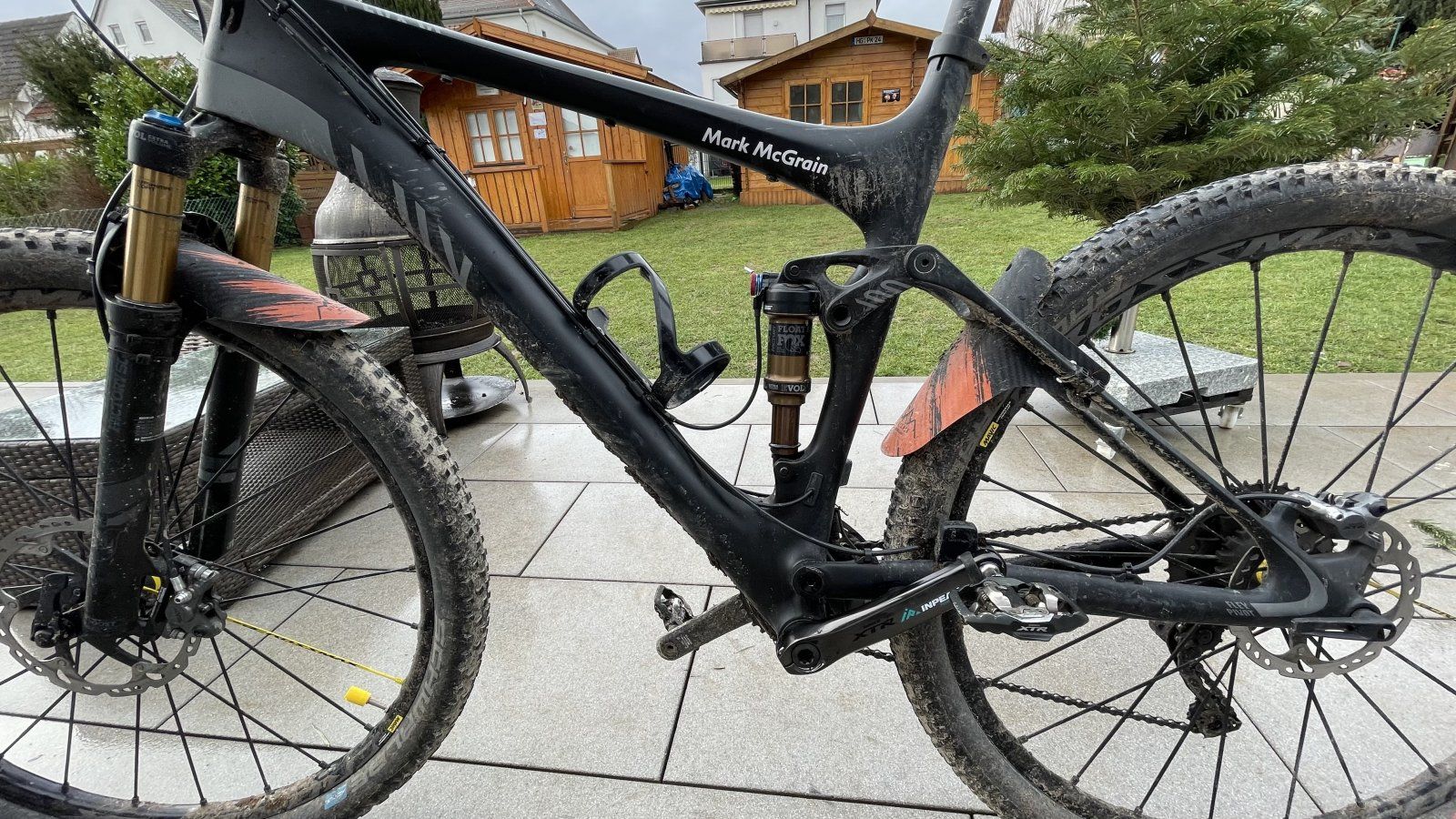

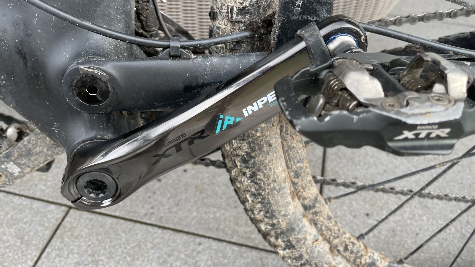

Nun wurde sie mit wenigen Handgriffen ans Bike geschraubt.
Platz ist trotz der Enge beim Lux CF noch reichlich.
Die Kalibrierung hat auch sofort auf Anhieb funktioniert.
Also bis jetzt alles Bestens.
Praxistest steht nun aus - voraussichtlich Sonntag.
Happy Biking,
Markus
Habe mir jetzt auch einen Inpeak Powermeter bestellt. Nach genau 13 Tagen und 1 Stunde (Pakete waren 2 x übers Wochenende zwischengelagert) habe ich die Kurbel De- u.- wieder montiert. Service war perfekt. Liefervervolgung wurde geschickt und so konnte ich die Kurbel verfolgen. Montage und Paring war Easy!
Werte werden plausibel angezeigt und schaut vernünftig aus. Wichtig: Sollte, wie bei mir ein Kombi (Tritt und Speed) Sensor vorhanden sein; ersetzt diesen durch einen reinen Speedsensor; ansonst werden beim Sigma rox 12.0 nur teilweise bzw. gar keine Werte angezeigt
Erste Testfahrt erledigt; Freue mich auf meine persönliche Leistungsüberwachung
Eine klare Kaufempfehlung meinerseits!!!
