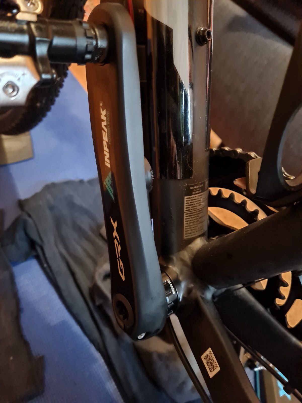

Hi,
auf der inpeak Seite findest unter Support den Abstand.
Kurbel auf Ebene der Hinterradstrebe, wenn ein 10er Inbus dazwischen passt geht es.
Oben ein Bild vom meinem Lux.

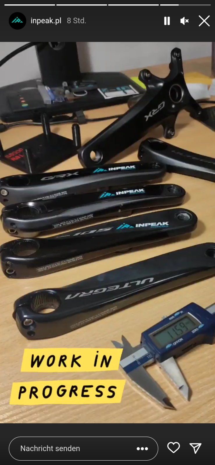

Hallo,
wäre es möglich mal genau die Dicke des Sensors zu messen.
Bei meinem 2019er Stumpi hab ich zur Kurbel 9mm, also theoretisch ein mm zu wenig. Ich denke aber dass es entweder so passt oder mittels einem 1mm Spacer auf der nicht Antriebsseite. Sollte doch bei einer Sramm Xx1 DUB funktionieren, oder?
Hat sich erledigt, die Kurbel ist unterwegs zu Inpeak. 9mm reichen laut dem netten Support. Ich werde berichten wenn sie wieder da und montiert ist.
