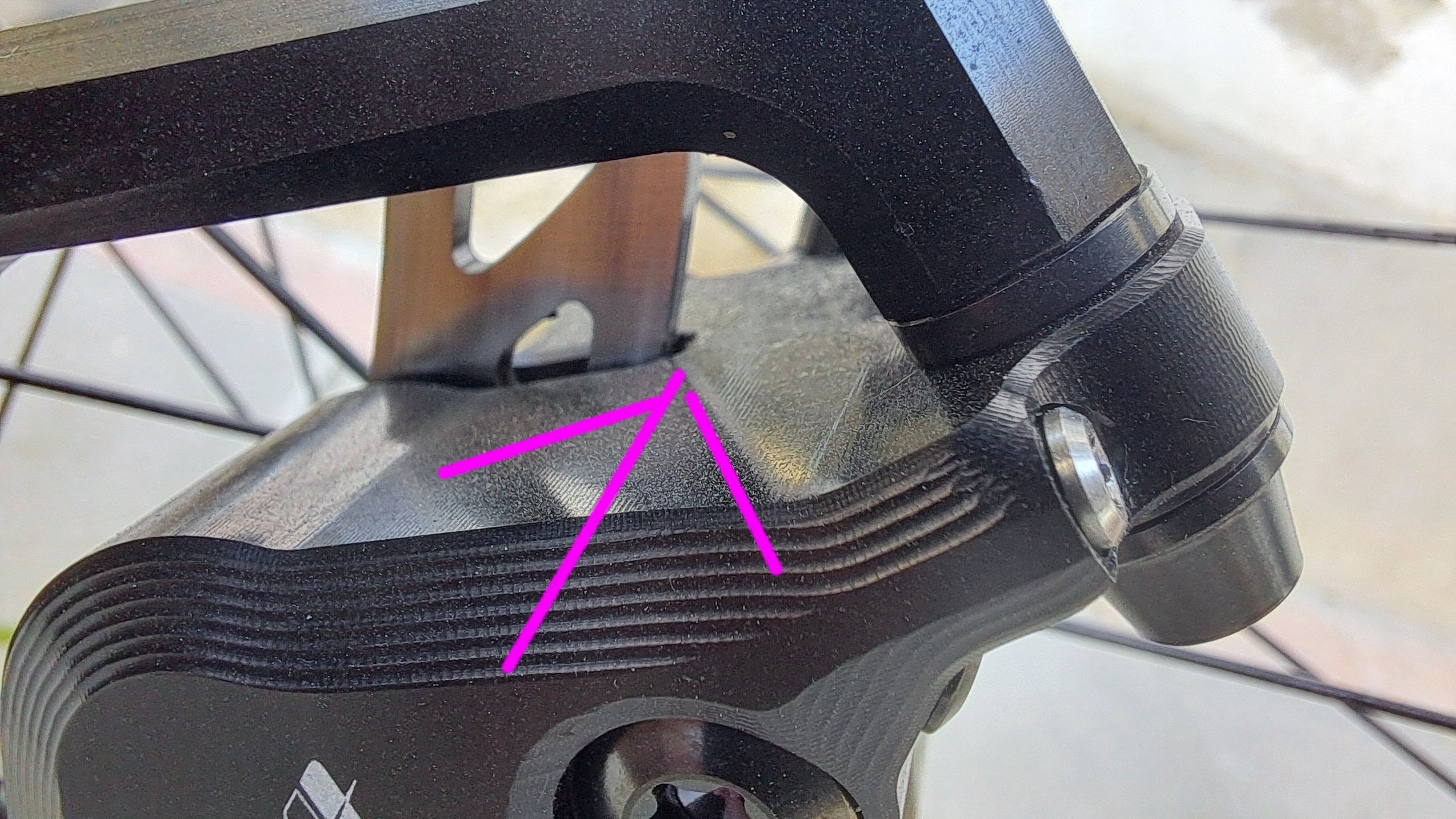

Ach Mist....ich hab eine 223er Scheibe (TS Dächle HD) und den 220er Adapter. Zusätzlich Distanzringe damit ich auf die 223mm komm. Jetzt nutz ich aber in dieser Konstellation nicht die komplette Reibring-Breite. Es fehlen 2mm....quasi genau die Distanzscheibenbreite.
Ohne Scheiben montieren ist aber keine Option, weil sonst der Sattel mit dem "Scheibenrücken"...nenne ich es mal.....kollidiert.
Meine Frage.....ist das normal? Verschenktes Potential? Oder Hauptsache die Beläge fahren sich ordentlich ab, ohne das Belagmaterial stehen bleibt? Dazu kann ich aber noch nichts sagen, weil Beläge und Scheibe gerade erst montiert.
Hat noch jemand die Trinity in dieser Konstitution montiert und kann dazu was sagen?

Bei den Intend Schrauben sind doch auch dünnere Unterlegscheiben dabei. Ich meine Du hast sie unter dem Schraubenkopf. Wenn Du die Scheiben tauscht, wirds dann nicht besser?
Hab es probiert.....das sind 1mm Scheiben und die reichen nicht aus, damit der Sattel nicht mit dem Scheibenrücken kollidiert. Zumindest ist das sowas von saueng, das man nichtmal nen Haar dazwischen bekommt. Die 2mm Distanzscheiben hab ich auch extra von André zum Bremsadapter dazu bekommen. Kann das sein, dass 223mm Intend Scheiben eine andere Reibringbreite haben als die TS Dächle? Kann jemand mal bitte die Breite der Reibringfläche einer Intend Scheibe messen?

Also ich hab eben nochmal nachgemessen. Der Spalt zwischen Bremssattel und Scheibenrücken, ist mit den 2mm Distanzringen gerademal 1mm.
Weiter runter will ich da eigentlich nicht. Ich werd es so lassen und erstmal bei Intend direkt fragen, was der zulässige bzw. bedenkenlose Mindestabstand dort ist.

So....ich zitiere mich mal selbst, weil ich die Antwort von Intend schon bekommen hab. Das nenn ich mal Service....mega :)
Das mit den 1,5mm ,anstatt der 2mm Distanzscheibe ist Quatsch. Wenn die Bremsaufnahme exakt 90° tangential zur Scheibe sitzen würde, müsste man 1,5mm von 220mm auf 223mm Spacern. Die Aufnahme sitzt aber versetzt und außermittig. Deswegen muss man für die 1,5mm Radiusunterschied der Scheibe eben keine 1,5mm Spacern, sondern 1,95mm. Daher ergeben dann auch die 2mm Spacer Sinn.
Das der Reibring nicht komplett ausgenutzt wird, liegt am Zusammenspiel von Reibringbreite/Belagbreite. Die volle Belagbreite wird genutzt und damit ist die Sache also völlig in Ordnung so.

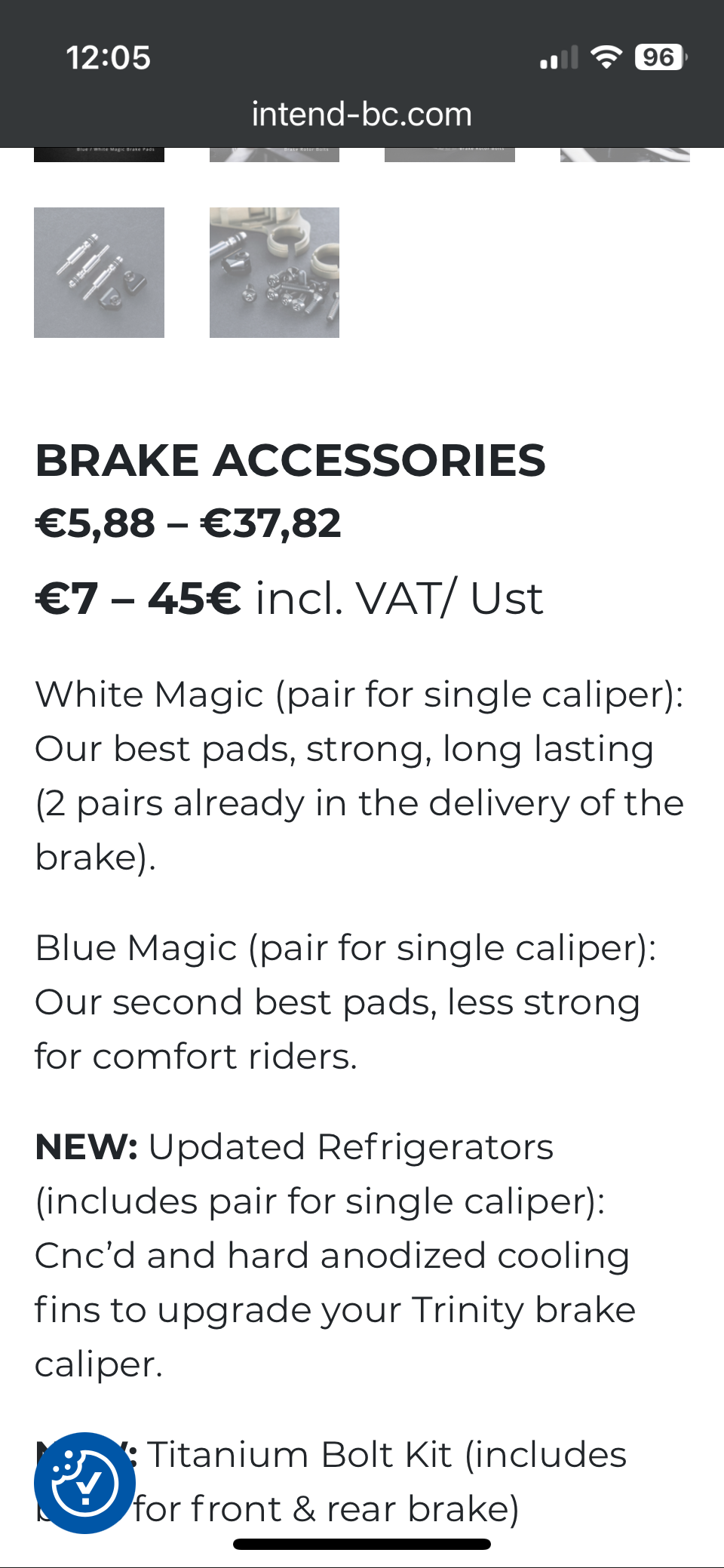

Eine klare Aussage zum verwendeten Material bei den Intend Belägen fehlt in der Produktbeschreibung leider. Auf Anfrage wurde mir mitgeteilt, das es sich bei beiden (White & Blue) um organische Beläge handelt.
Das Feeling an der Bremse bei den White suggeriert mir aber etwas anderes. Die fühlen sich für mein Empfinden nach sinter oder zumindest semimetallisch an.
Du kannst es ruhig glauben: Auch die weißen Beläge sind organisch. Ich weiß, wovon ich spreche. Und im übrigen sind das richtig gute Beläge ;-)
