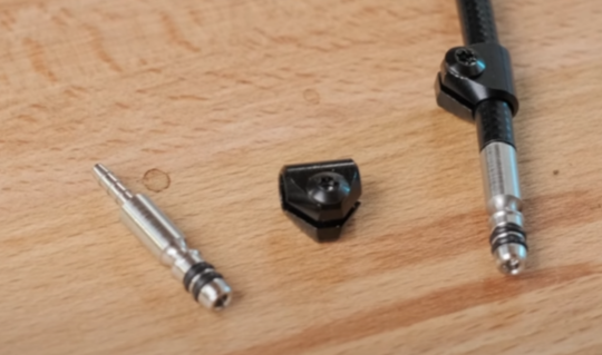

Der Pin aus dem Video

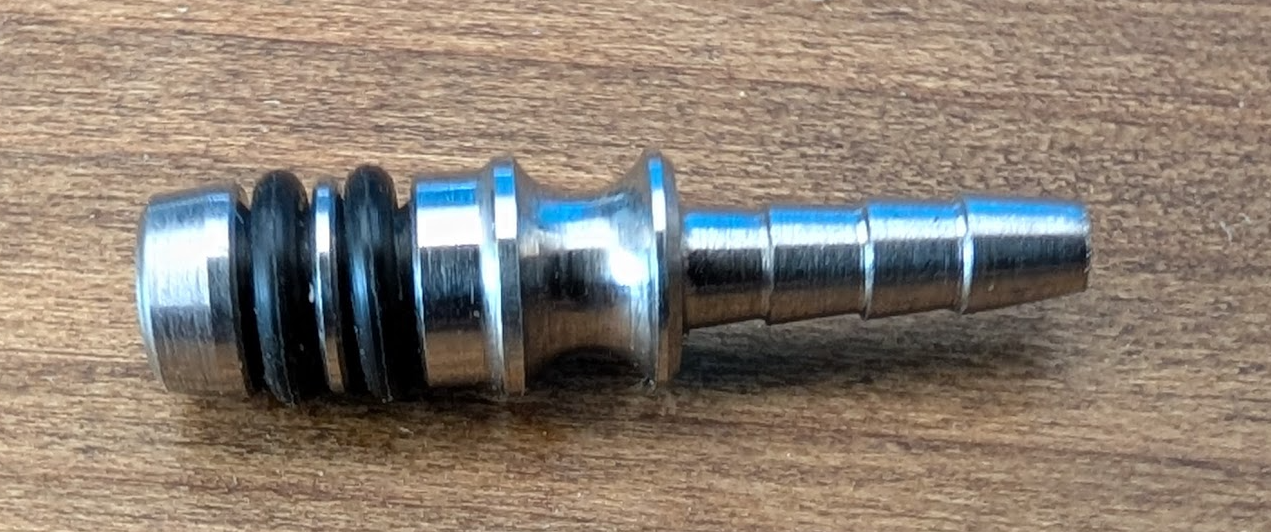

Und hier meiner:
Entsprechend verschwindet mein (kuerzerer) Pin auch komplett in der Geberaufnahme und es steht kein Stueck Metall nach aussen ueber, ueber welches er im Video das sleeve schiebt.
Haelt und passt zwar alles auf den ersten Blick, aber ich wunder mich, ob das so sein soll oder ob sie mir vielleicht eine aeltere Version des Pins beigelegt haben oder so.
Und hier meiner:
Yes you got the old version. Contact them to get the new version.

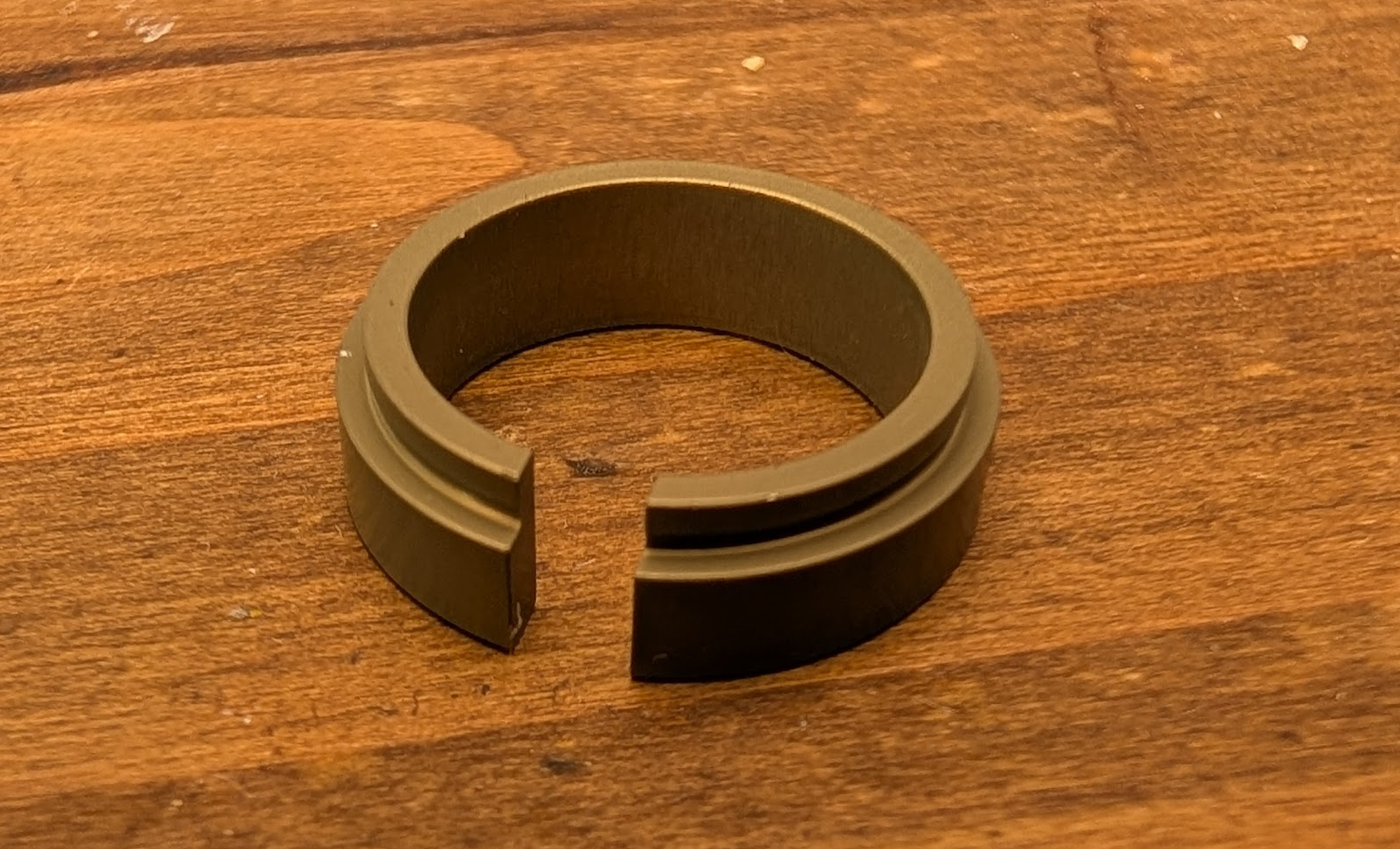

Noch eine Frage, auch wenn's mir peinlich ist. Aber ich moechte an einer 1000-Euro-Bremse ungern rumpfuschen:
Die Metallringe, welche auf den Kolben aufgesteckt sind, sind zur Transportsicherung und muessen ab, richtig?
Weder in der Anleitung noch in den Videos ist davon etwas zu sehen.
No! Metal rings must stay because of piston offset. If you order downhill version the ring is replaced by cooling fin.

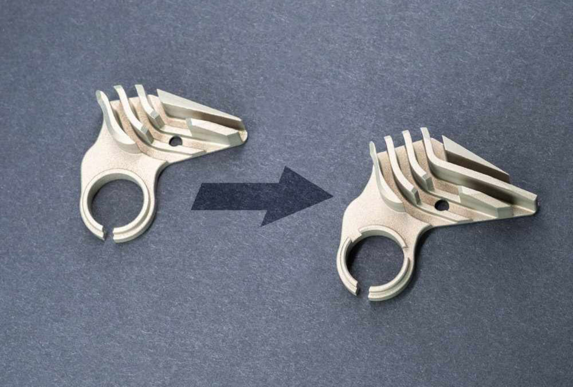

From the MTBN article
Indeed it seems the cooling fins mount in the two higher offset pistons. Thus the rings should go on those ones as well.

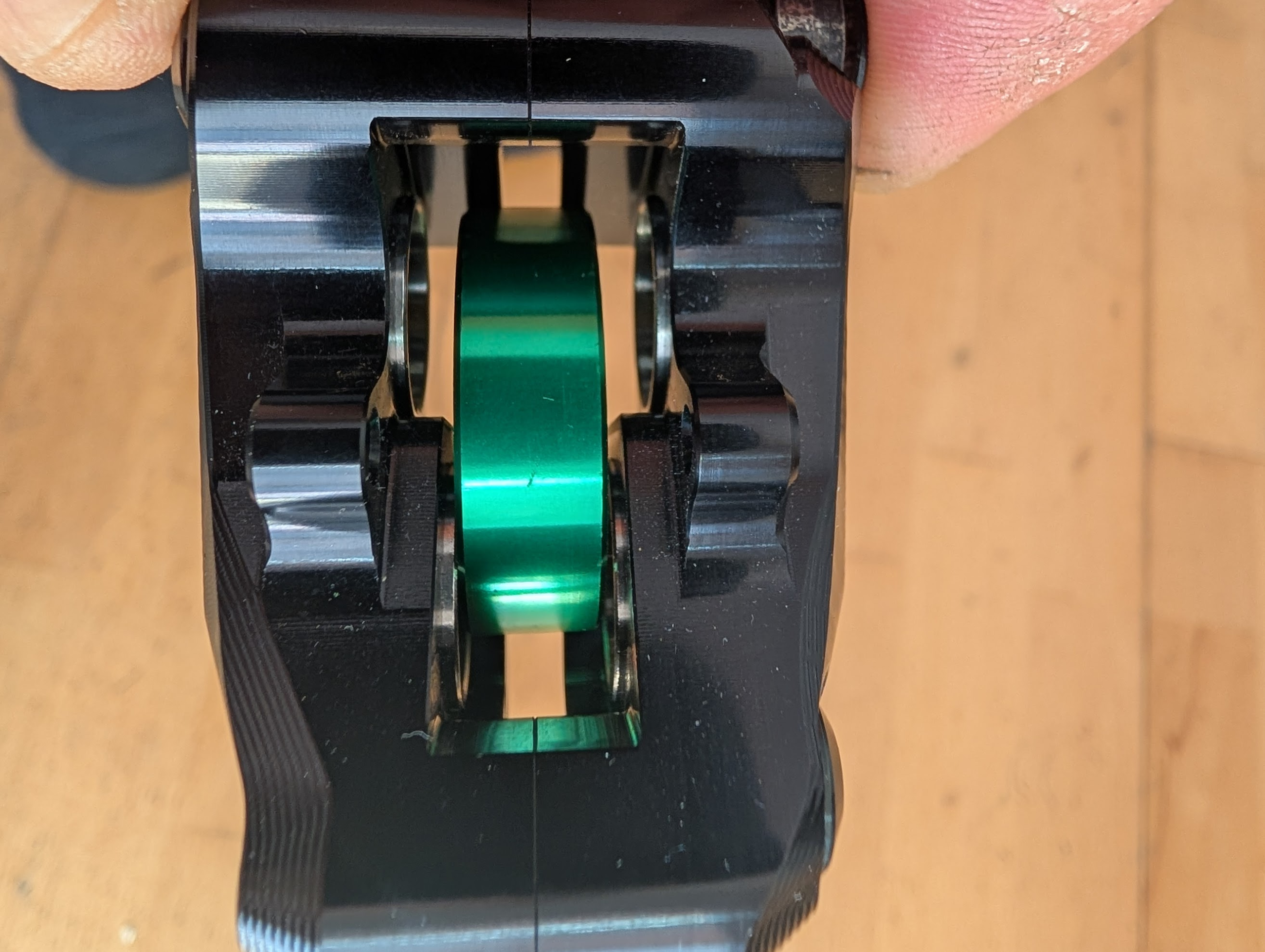

I just notice those rings were only at the rear caliper. The front caliper came with the green bleed block installed instead.
There is no way to fit the bleed block while the rings are mounted on the rear caliper.
I assume the rings are indeed to secure transport, e.g., to prevent the pistons from coming off the caliper. In the front that is guaranteed by shipping the bleed block fit inside.
But maybe I am missing something?
Edit:
This is how it looks
Or only two of the rings should fit on the two pistons with the higher offset?
But my rear caliper came fitted with 4 rings on all of it's 4 pistons...

I think you mean the rings which you can place if you do NOT mount the refrigirators.
Yes, place those on the tow wider offset pistons. The inner pistons without.

Was mache ich mit den Pins? Die hatte ich ja montiert und die Leitungen zuvor millimetergenau gekuerzt.
Dh., die Leitungen nochmals um die Pininsertlaenge kuerzen, um dann die neuen Pins (falls sie mir diese nachsenden) zu verbauen, wird nichts.
Ich koennte die alten Pins per Zange aus der Leitung ziehen, ohne diese weiter zu kuerzen.
Aber ist das eine gute Idee?
Meine Befuerchtung waere, dass die neuen Pins dann eventuell zu locker sitzten und undicht sind.

Die Ringen müssen auf jeden Fall eingebaut werden, wenn keine Kühlrippen installiert sind. Die Transportsicherung ist die grüne Scheibe.
So sollte es aussehen:
New type pins are longer so you can cut off the difference in length. No need to pull out the old pins as you will need slightly shorter lines to correct the difference in pin length.
New pins are 9mm longer than old pins. Hose barb is 8,5mm. So if you cut 9mm extra from the line with the old pin you will miss the hose barb by 0,5mm and the resulting line with the new pin will be exactly the same length.
Die Ringe kommen in die Kolben, die "weiter außen" sitzen. Alternativ die Kührlrippen.
Das sind die in Bewegungsrichtung der Scheiben die "hinteren" Kolben (im Fahrrad am Hinterrad einbaut die Kolben, die in Fahrtrichtung zeigen, an der Gabel nach oben)
Die grüne Scheibe ist KEINE Transportsicherung, sondern wird beim Befüllen/Entlüften eingesetzt, um das korrekte Ölvolumen einzustellen.
