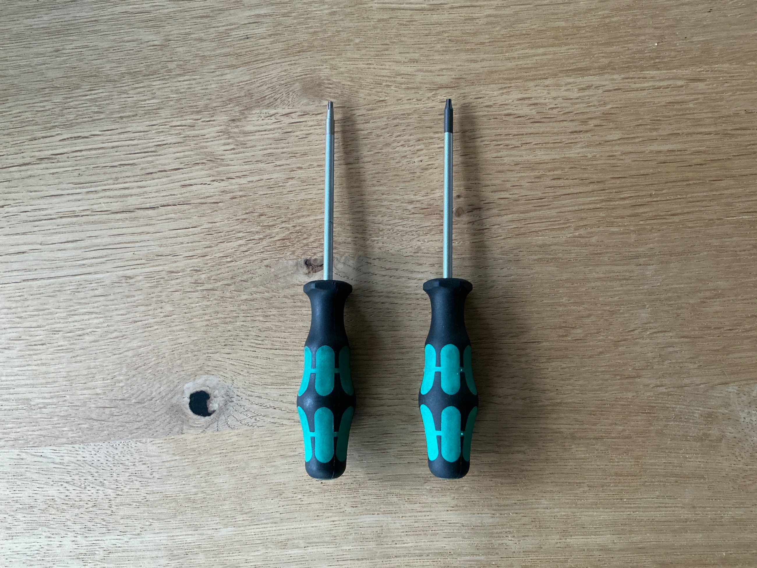

Durch die Trinity und den benötigten TX10 habe ich realisieren müssen, dass entwender der Torx Antrieb garnicht so richtig genormt ist oder die TX10 Schrauben von Intend "speziell" sind. Zuerst habe ich nen Wera TX10 HF (HF --> Haltefunktion) versucht, aber der will garnicht so weit rein, dass man drehen möchte, habe ich retourniert mit Begründung passt garnicht zu TX10. Dann habe ich ich den Wera TX10 ohne das HF gekauft und der passt super. Irgendwann habe ich mir noch nen T-Griff TX10 von Wera gekauft, passt wieder nicht und war wieder "HF"... Also ich empfinde es als schon einen kleinen Negativpunkt, dass die Bremse alles auf den kleinen TX10 reduziert, wo man ohnehin schon vorsichtig sein muss, aber dann scheint nicht wirklich jedes so genannte Werkzeug zu passen. Vielleicht liegt das Problem ja auch bei Wera mit deren "HF".... hat mich trotzdem ziemlich genervt.

Die Wera habe ich auch als TX10 in Schraubendreher Form, die Spitze ist da von der Farbe wie der Schaft, und die gehen mal gar nicht an der Trinity. Da Intend in ihren Videos auch Wera nutzen und die Spitze da schwarz ist, habe ich diese mal gekauft und die passen perfekt.
Links HF
Links HF
Exakt das habe ich auch festgestellt. Nur muss man nach der HF Haltefunktion Version des Antriebs nicht extra gesucht haben, es war das erste Match von Wera was mir Online Shop angeboten wurde und auch im Baumarkt im Vorbeigehen, als ich dachte ein T-Griff Wera TX10 wäre doch praktisch, hat mich das HF erwischt. Man kann mit dem bloßen Auge den Unterschied zwischen den Antrieben sehen. Der HF hat einfach deutlich mehr Material in der Torx Form. Ich verstehe nicht, wie das mit einem genormten TX10 zusammen passen soll.
Ich wollte das auch nicht glauben, für mich TX10 gleich TX10. Mit dem HF ruiniert man sich nur die Schrauben an der Trinity.
