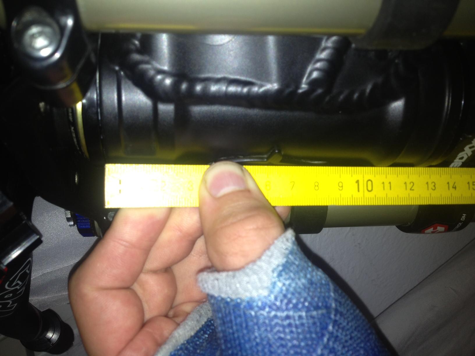

Hallo
Danke für dein Foto.
Der Wert von 126mm stimmt mit den Angaben von Intense so gut wie überein.
Mein Wert mit 134mm stimmt nicht überein. Ich fahre zwar ein L-Rahmen, aber eingentlich müssen die Längen Identisch sein.
Ich werden nochmal einen L-Fahrer nach der Länge fragen. Wenn sie dort auch 127mm berägt stimmt was nicht.
In Anhang mein Steuerrohr
da haste wohl ein Vorserienbike erwischt, ich kann mir eigentlich nicht vorstellen das so große Abweichungen normal sind.
Oder bei Intense haben sie nen neuen schweißer eingestellt, der dir an dein M9 einen Spider 29 Größe L Steuerrohr rangeschweißt hat :rolleyes:
Leider muss es wohl so sein!:(
aber schau dir meine Bilder an. Dort siehst du den Beweis!
Habs sogar mit verschiedenen Maßbändern/Lineare gemessen
Habe gerade mit Intense in den USA telefoniert.
Sehr netter Support.
Die Steuerrohrlängen bei den aktuellen Serien sind alle ca 133-135mm lang bei der Rahmengröße L
Es gibt daher wohl beide Arten. Kürzere und längere Steuerrohre
