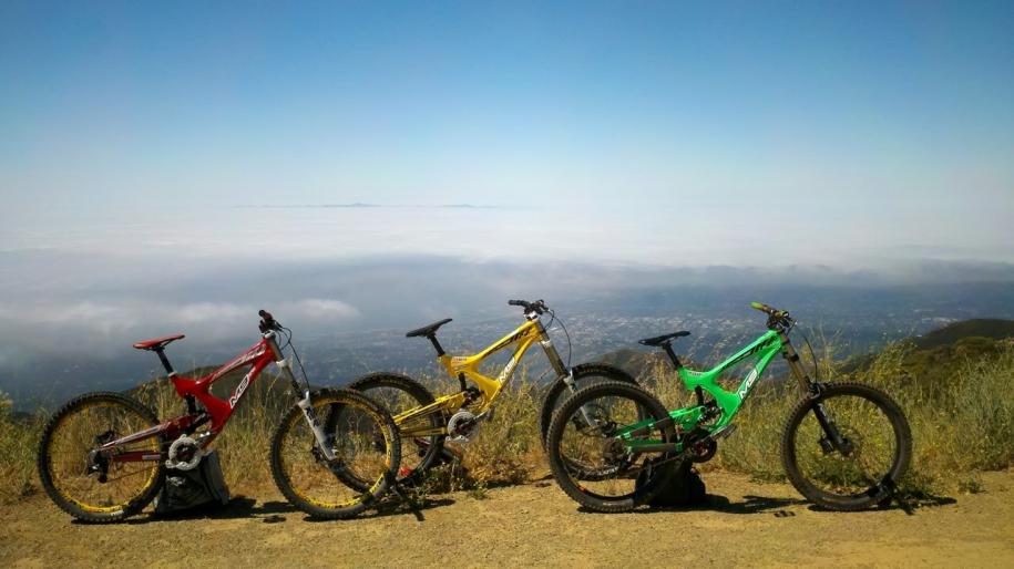

Canecreek? 'n Kumpel hat eins.. In Verbindung mit ner Kashima-40 siehts ziemlich geil aus. Ansonsten so mäßig.. Ist halt ne Farbe, die an wenigen Parts zu finden ist und sticht son bissl raus;)
ich finde es die geilste farbe!! auch das team green wie hier abgebildet ist sehr aschön!
