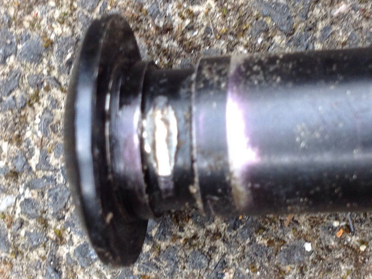

Nimmst die ganze Kiste einmal auseinander und machst das alles wieder richtig zusammen. Sprich Schrauben mit loctite grün versehen und alles nach vorgäbe vom Hersteller verwenden. Wenn du den neuen unteren Link hast mit der konischen klemmung hast du keine Probleme mehr. Der alte Link mit den madenschrauben. Dort habe es Probleme. Hatte ich bei meinem 951 auch. Und hatte nach der Action mit dem loctite keine Probleme mehr.

Hier mal zwei Fotos von den beiden unteren Bolts, die mich heute begrüßten.
Denke die olle Madenschraube hat sich in die Bolzen gefressen.
Montagefehler von mir oder doofes und bekanntes M9 Problem?
Werde wohl bei den gerade neu bestellten Bolts die Madenschraube nicht mehr anziehen und nur mit Loctite und der Klammer sichern.

Hatte an meiem M9 solch ein Problem zwar auch aber in die andere Richtung, also das sie eher lose werden als fest. Habe das Upgrade mir besorgt und bin seit zwei Jahren sorgenfrei
Weiß denn jemand, ob der überarbeitet Link die selbe Herstellernummer hat?
Also 130088?!
Werde mir das Ding mal anschauen. Vielleicht tausch ich's dann... mal sehen.
Danke und Grüße.
