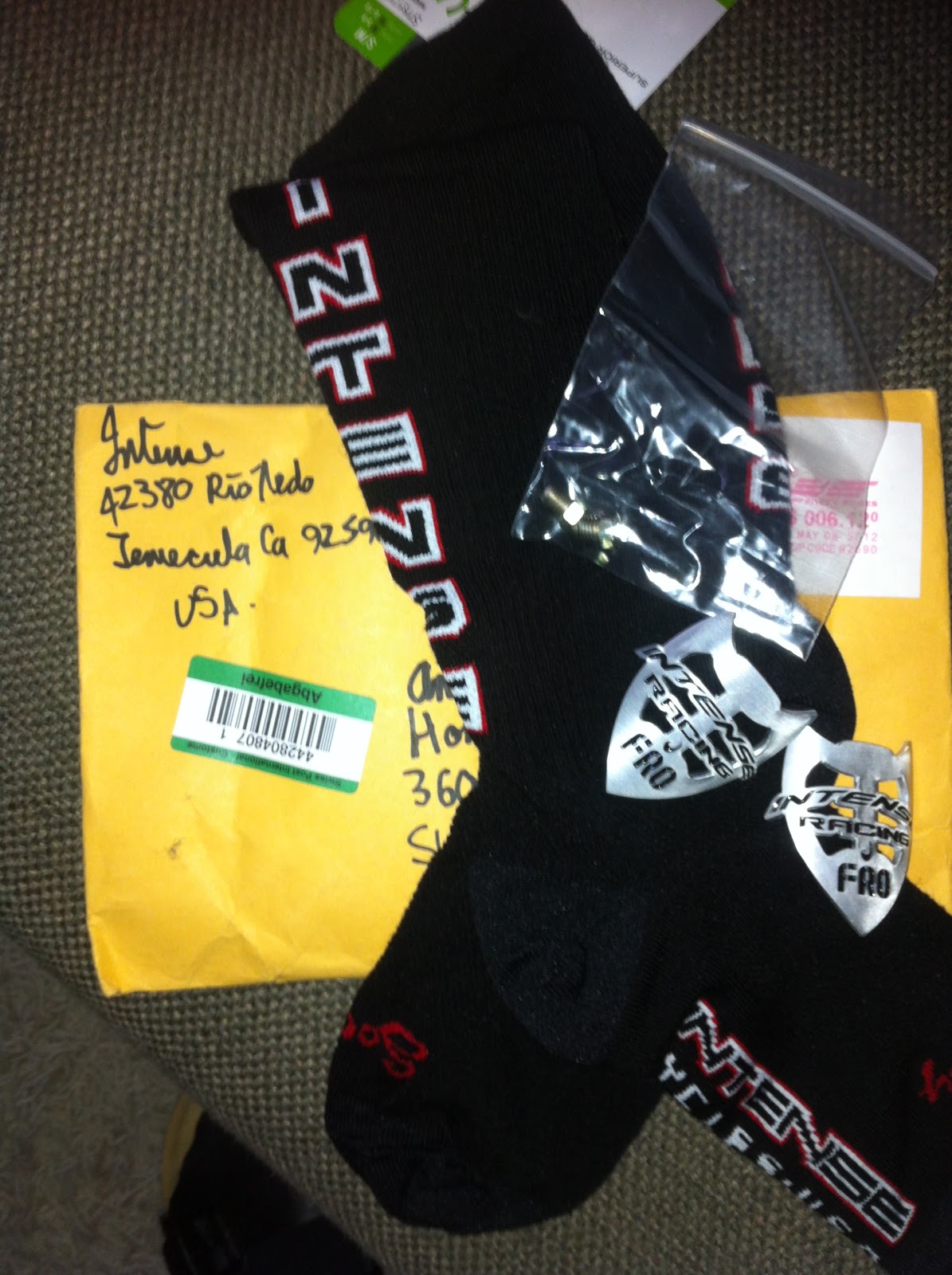

Heute Post erhalten... habe ein mail an intense gemacht dass mein greaseport gefehlt hat am M9 rahmen....:daumen::D:daumen::love::love::love::love::love:
