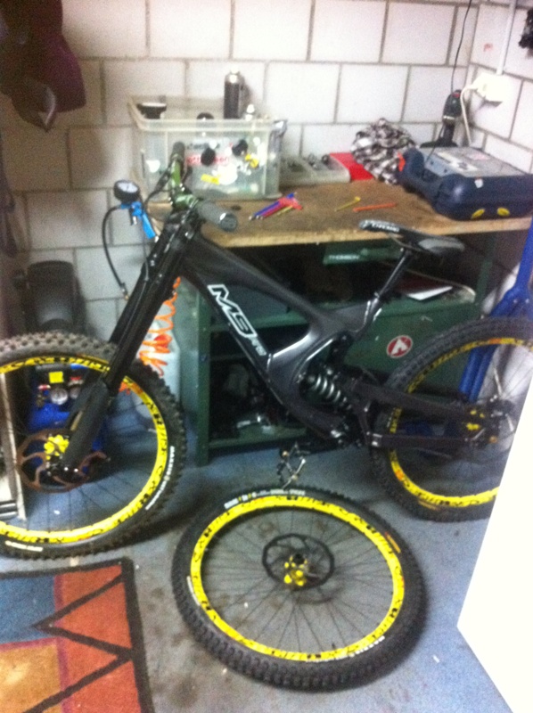

Servus Jungs =),
habe auch endlich ein M9, brauche aber noch n Steuersatz!
Ich habe noch n Steuersatz von nem Kona das eig von 1/5
auf 1/8 reduzieren sollte, zumindest unten, aber die Lagerschale
passt einfach nicht rein....
Habe mir jezz 2 Steuersätze rausgesucht:
1) http://www.bike-mailorder.de/shop/M...ersatz-semi-int-ZS49-15-auf-1-1-8::25830.html
3) http://www.bike-mailorder.de/shop/M...Steuersatz-15-auf-1-1-8-Zoll-2012::29303.html
Die sind beide Semi-integriert, richtig?
Fährt die villeicht jemand und hat Erfahrungen ob die passen?
Mfg
Philipp
ich glaube die meisten fahren den AngleSet von CC, ich auch und bin total zu frieden mit dem Teil, hast halt noch mal die Möglichkeit den Lenkwinkel in 0,5 Schritten einzustellen.
Klebe dir aber unbedingt vorher noch den Schlitz vom Steuerrohr zu ich habe letztens komplettservice gemacht, da war eine Siffe drin, dass glaubt man gar nicht.
Ich habe roten Plastestreifen genommen und mit Panzerband von innen getaped.
