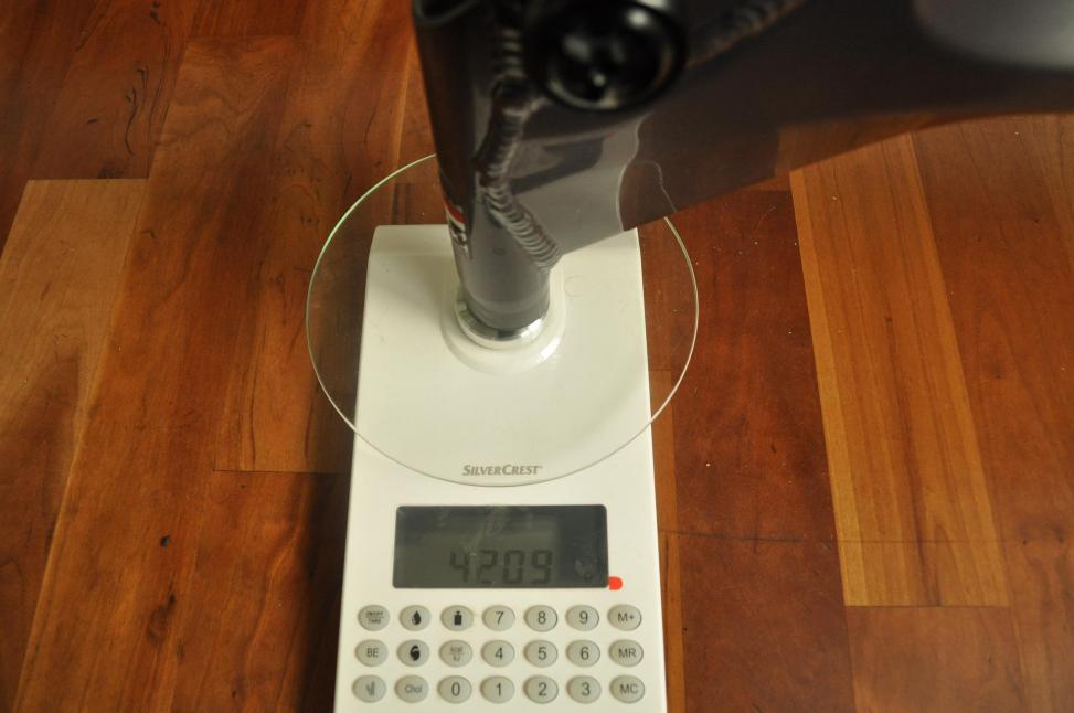

gibts hier noch wen, der evt mal meine frage zwecks des gewichts eines m9 frames in größe L ohne dämpfer und andere anbauten beantworten könnte, statt urlaubsplanungen und anderen killefitz zu schreiben:rolleyes:
Sers,
Also das M9 in L, Frame only wiegt 4209g!
Echt schwer das ding :D
Mein 951 in M hat lediglich 3690g MIT Steuersatz gewogen...
Wo hol ich blos die 600g wieder rein :o
Mfg
Philipp
Na, das ist doch net gepulvert oder? Das ist doch normal lackiert
soweit ich weiß. Grad extra nochmal nachgeschaut ob ich nich
vergessen hab den Dämpfer auszubauen, aber nein, der war draußen haha.
Ich glaub ich hab eins mit doppelter Wandstärke erwischt :D
Naja lieber "bissl" schwerer, wie das es mir crackt wies 951 :P.

Hab nie gesagt das es schrecklich ist ;)
War nur erstaunt das der Unterschied zum 951 doch so groß ist.
Habe eig. nur 200-300g erwartet, aber nie genau nachgeschaut
weils mir auch nicht so wichtig ist. Das M9 ist einfach ein
geiler Hobel, da nehm ich das Mehrgewicht gerne in Kauf.
mach es doch wie die "alten" silberpfeile :daumen: immer runter mit dem lack, ansonsten kannste natürlich mit "carbon, fehlende kondition" kompensieren :D
Ja in Raw hab ichs mir auch schon überlegt, aber mir gefällt
das Chrome Black echt sau gut! Wenn der Lack im Eimer ist,
dann villeicht.
Aber ansonsten habe ich mit dem Gewicht kein Problem,
war wiegesagt nur erstaunt! Hätte das halt nicht erwartet.
Aber ein leichtes Bike ist schon angenehm, aber alles was
so bei ~18kg ist finde ich recht ideal!
Freu mich schon das M9 aufzubauen, ist echt ein Sahnestück!
