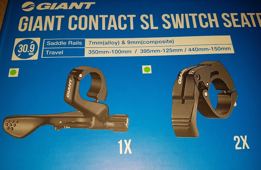

Übrigens es scheint neue Trigger zu geben (habe leider nur die Stütze bekommen) -> hat schon jemand Vergleich bei dem 2x trigger zu dem alten?

Der 1x Trigger sieht sehr interessant aus. Gibts den irgendwo gelistet und Preise dazu?
Die neuen Trigger wurden mir bei der neuen Kartusche auch gleich mit angeboten (beim Händler, habe die Kartusche leider noch immer nicht..., da aber Gabel und Dämpfer zum Service sind find ichs nicht so schlimm). Der Preis wurde mir gesagt aber ich kann mich nicht mehr genau erinnern waren glaube so um die 20 eur und Lieferzeit Ende Januar 2018 Anfang Februar.
der trigger sieht aus wie mein bikeyoke :confused: kostet vermutlich aber nur die hälfte. ist dafür aber nicht matchmaker kompatibel.
weiß man, was das ding kostet?
