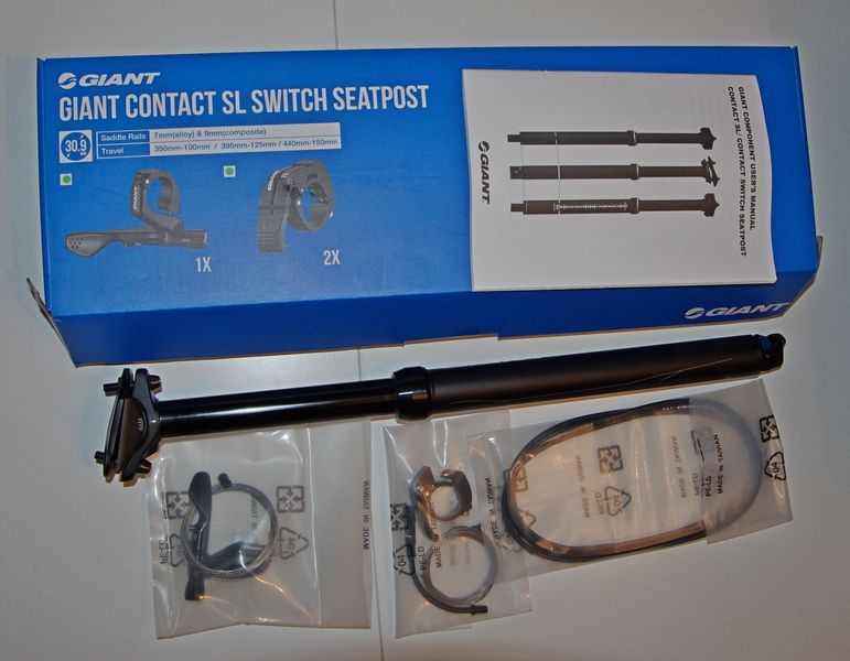

Heute, drei Wochen später, hab ich ein Paket von Rabe bekommen, drin war ne komplett neue Stütze inkl. Zubehör (sogar beide Trigger...).
Im Neuzustand kein Spiel links rechts, fährt zügig aus, freu mich drauf.... Die Zwischenzeit hatte ich mit ner normalen Stütze überbrückt, da weiß man ne Variostütze wieder zu schätzen! :daumen:
