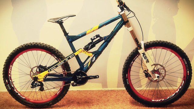

Da es ja der Rahmen vom Schneidi ist, werd ichs farblich wieder so aufbauen. hab mir grad wieder das Youtube Video angeschaut und das muß dann so passen.

So hoffe das funzt jetzt mit dem Bild. Die Lyrik wäre so mein Favorit, kommt halt drauf an was man mit der so anstellen kann. XX1 wäre genauso Favorit, ist aber scheißteuer, deswegen ja die Frage nach ner Alternative...die MIRFE Version soll ja noch leichter sein als XX1. Allerdings bin ich hier im Saarland, so richtig mit Bergen ist hier nix:) Das dein Bike 15,5 wiegt ist ja mal der Hit. Da sollten ja die 15kg mit der Lyrik und ähnlichem Aufbau dicke drin sein. Vor allem das mit der Variostütze ist ja mal richtig geil.
