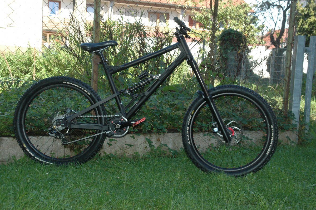

Hier mal mein Ion 18, habs es geschaft auf 16 Kg zu bekommen, ich bin 186 groß und habe Schrittlänge von 88, da hab ich mich wegen der Geo auf ein XL Rahmen entschieden, bin sehr zufrieden damit, 1 weil ich nicht so mit kleineren Rahmen klar komme, abgang nach vorne. und 2 der kurze Hinterbau lässt immer noch das Rad wendig. wo kreige ich eigentlich Elox. Umlenkhebel her, hab viel im Net geschaut, nada? DSC_8862.JPG
Vorher hatte ich eine Totem drinne, da war das Gewicht auch fast gleich, davor hatte ich eine TRavis Sc 203 drinnen, da war das Gewicht bei über 16.

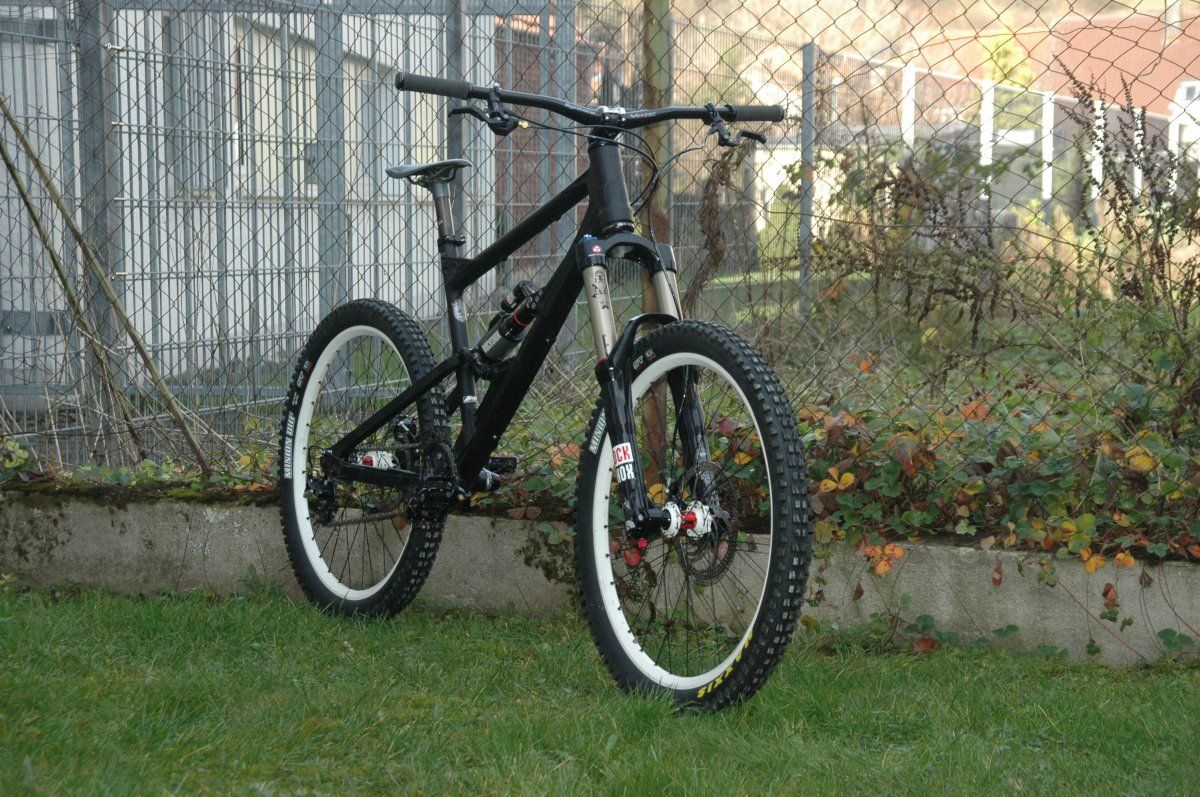

Damit das 18er nicht im Forum ausstirbt, noch ein Bild von meinem. Gabel wurde in der Zwischenzeit umgebaut und hat nun ein ordentliches Shim-Stack verbaut, die HSC-Hülse ist rausgeflogen. Buchsen habe ich für ein besseres Ansprechen auch noch kalibriert, nun bin ich mit der Gabel rundum zufrieden. :love:
Bei Zeiten werden die roten Teile von der Stütze noch schwarz eloxiert.
