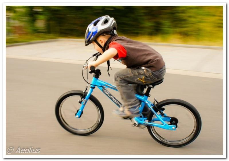

Hallo,
gestern kam unser CNOC 16 an und wurde sofort eingeflitzt:). Der Vater freute sich mehr über das Bike als sein Sohn:D. Sehr gute Qualität im Detail und das Bestreben Gewicht einzusparen und kindgerechte Ergonomie zu berücksichtigen. Ohne die sehr leichten Aluschutzbleche 6,02 kg. Mein Sohn kann das Rad locker anheben.
+top Geometrie und Rahmenverabeitung (Schweissnähte sehr gut, Lack wird der Zahn der Zeit zeigen)
+super bissige und leichtgängige V-Brakes mit kindgerechten Griffen (an die Bremspower muss mein Sohn sich erst gewöhnen...)
+Lenkergriffe sehr gut und Kleinkindgerecht dünn mit einem Gummiüberstand am Ende um Verletzung vorzubeugen
+passender kleiner und leichter Spezialsattel, den ich noch nicht auf anderen Kinderrädern gesehen habe
+Alukettenblatt! statt aus Stahl, Kurbel aus Alu
+Laufräder werden durch 4 Edelstahlschrauben fixiert (Gewinde in den Achsenden), schöne Unterlegscheiben aus Alu mit gezahnter Edelstahlfläche!
+Laufräder gut zentriert und leicht (Naben müssten entsprechend aus Alu sein)
+alle Lager soweit leichtgängig
Das CNOC 16 dürfte in der 16" Klasse das derzeit beste Rad sein. Versand innerhalb 5 Tagen nach Bestellung. Dieselbe positive Efahrung habe ich bereits mit einem Benin 20 L vor eingen Jahren gemacht.
Hoffe das diese Info für Suchende eine Hilfe ist.
Grüße
Aeolius
