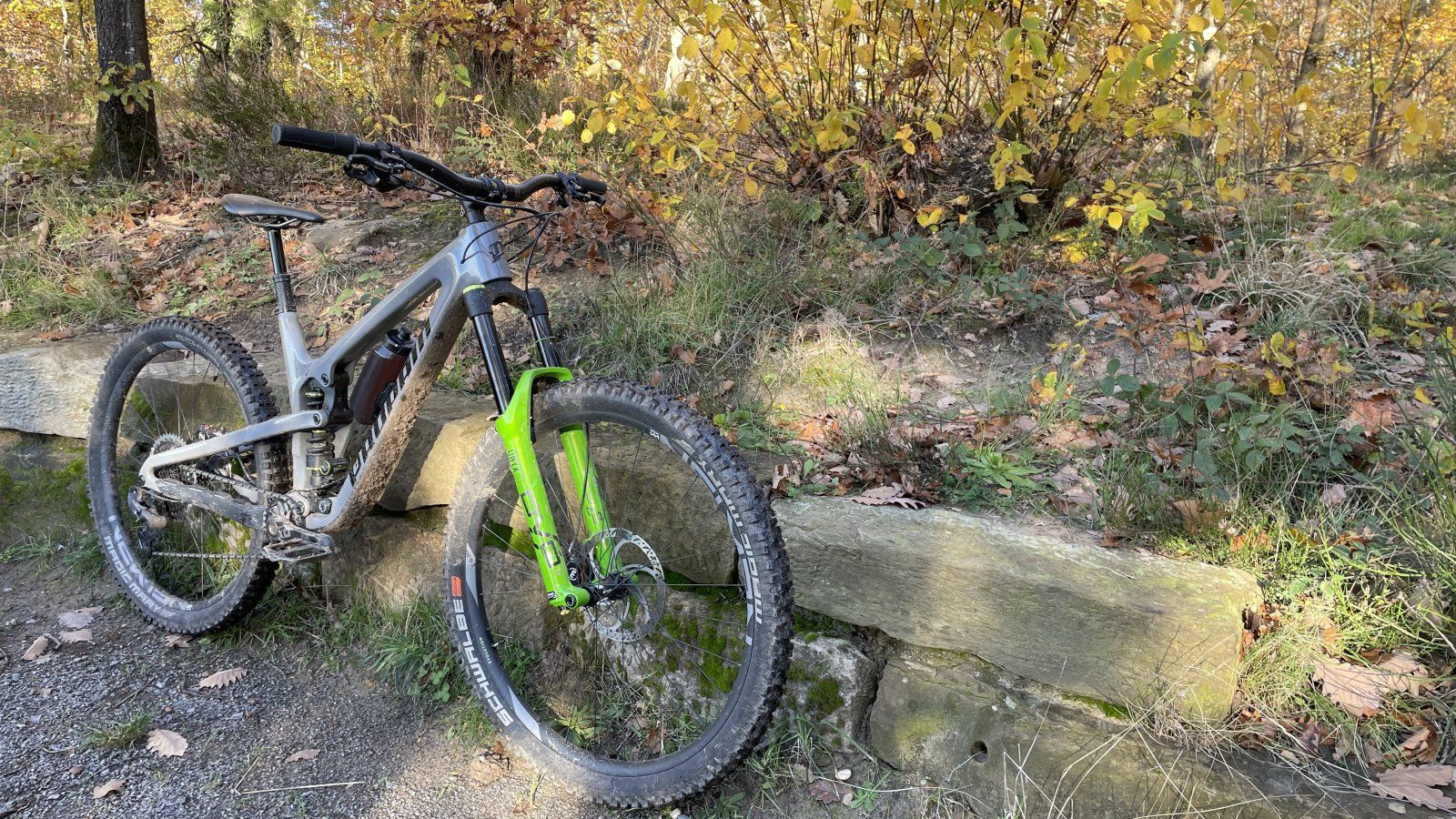

Hier Mal ein Bild vom aktuellen Hobel:
Bei Gocycle sind die LS Federn lieferbar. Pro Rate kannst ja Mal Anfragen per Mail.Sieht klasse aus. Meine Onyx wir aber Schwarz sein, ebenso wie der Rahmen.. Da wäre die grüne Pro Rate natürlich eine schöner Akzent ..
