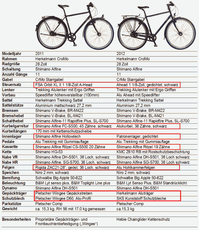

Falls sich jemand für das Vico interessiert: Es gibt recht deutliche Modellunterschiede, die ich hier mal zusammengestellt habe:
attachment.php
Herkelmann bewirbt die sog. "Wingees" als tolle Innovation. Dabei handelt es sich um flache Kunstoff-Alu-Schutzbleche mit einer speziellen Befestigung. Hinten sind sie mit einem schmalen Gepäckträger "verschmolzen", vorne montiert Herkelmann den Lyt Scheinwerfer drauf. Ich halte das für eine herausragend schlechte Idee, weil damit Reparaturen und Umbauten an Gepäckträger und Strahler umständlich und teuer werden.
Umso glücklicher war ich, als ich herausfand, dass das 2012er-Modell des Vico mit normalen Schutzblechen und einem guten Gepäckträger daherkommt. Als Dreingabe gibt's noch einen Chainglider, was für ein wartungsarmes Stadtrad eine gute Idee ist. Ein wenig verunsichert bin ich von der lapidaren Beschreibungen "Patronenlager, gedichtet" und "Ahead Lenksatz". Was das wohl sein mag?
Die Übersetzung wurde ebenfalls geändert, von einer sehr weiten 45:20-Übersetzung (2,7 - 11m Entfaltung) zu einer m.M.n. praxistauglicheren 39:19 (2,5 - 10m). Mir persönlich wäre ja ein 20er-Ritzel lieber gewesen, aber was nicht ist, kann ja noch werden.
Also Augen auf beim Vico-Kauf :p. Meins müsste in den nächsten Tagen da sein, dann kann ich mehr berichten.

Für sieht es ja irgendwie so aus, als wäre das ältere Modell etwas besser ausgestattet. Beim Steuersatz würde ich mir keine Gedanken machen, kommt eh fast alles aus der selben Presse bei Cane Creek und gedichtet ist er ja. Ein Downgrade von einer Alfine/Hollowtech-Kurbel zu nem Noname mit patronenlager ist schon ein starkes Stück. Bei den Felgen wiederum die selbe Presse, ob da nun ein Preis draufsteht macht in diesen Preisregionen keinen Unterschied.
Ich fürchte auch, dass sie etwas an der Ausstattung zurückgefahren haben, kann aber auch sein, dass da nur ein verpeilter Mensch die Spezifikationen geschrieben hat (kommt bei B.O.C. schonmal vor). Allerdings fand ich die Wingees ein echtes No-Go und den Chainglider (immerhin 30 €) sehr gut.
Hmm, die Alfine-Kurbelkombi FC-S500 geht für ca. 80 € übern Ladentisch, gibt's da überhaupt viel zu sparen? Ich werde Fotos machen, wenn das Rad da ist, vielleicht kann können wir die Kurbel identifizieren und den Daumen hoch oder runtermachen. Ansonsten würd ich sagen: Schade, aber einfach solange fahren bis kaputt, dann mit FC-S501 ersetzen.
Klar geht das was zu sparen, speziell bei Einkaufspreisen. Aber du zielst ja eh schon in die richtige Richtung. Wenn sie nichts taugt, wirds dir sicher ne Freude sein, sie zu verschleißen und was neues zu holen.

das mit dem abspecken/einsparen von modelljahr zu modelljahr ist leider was fahrräder angeht 'ne gängige praxis.
haben die hersteller ein modell was sich gut verkauft, evtl gar in test's gut wegkommt heißt es im nächsten modelljahr meist genauso, kostet oft das gleiche ist aber dann schlechter ausgestattet.
die kurbel, die kassette, reifen oder eben anbauteile sind da beliebte kandidaten. da fällt es nämlich dem kunden erst bei genauem hinschauen auf.
insofern stellt dieses rad da keine ausnahme da und die ungenauen angaben sind auch kein versehen. da ist dann tatsächlich was günstigeres verbaut. letztendlich hat der hersteller mit so schwammigen namenangabe sogar die möglichkeit in der laufenden charge bauteile zu ändern, sprich nochmal günstiger einzukaufen.
der clevere kunde kauf eben entsprechend das auslaufmodell oder wenn verfügbar sogar das auslauf-auslauf-modell. er profitiert dann von meist besserer technik und zusätzlich von einem entsprechend rabattierten preis.
Klingt plausibel :rolleyes:. Aber ich nehm trotzdem lieber eine schlechtere Kurbel in Kauf als die viel zu große Heldenkurbel des Vorjahres und das Schutzblech, aus dem ein Gepäckträgerchen herauswuchert.
die übersetzung stimmt sich ja nicht nur über das vordere kettenblatt an sondern eben auch über das hintere ritzel.
ich schätze mal wenn vorne ein 38er anstelle eines 45er verbaut wurde, dann hast auch hinten ein entsprechend anderes, dann kleineres ritzel.
das ganze ist dann die verschleißkräftige variante.
beim mtb zB ist ein 42/11 natürlich schneller verschlissen als ein 48/13 oder 46/13.
das ganze läuft halt nicht so rund. ein 7/2 würde quasi eckig laufen...
was den wirkungsgrad angeht isses also 'nen unterschied ob vorne ein 45er mit entsprechend großem hinterem läuft oder ein kleineres 38er mit entsprechend kleinerem hinten.
das verschleißthema dagegen spielt beim nabenschaltungsrad nicht ganz so die rolle. bei kettenschaltungen dagegen fällt es schon eher auf.
das mit dem gepäckträger ist natürlich 'nen argument. die gezeigte schutzblechlösung des älteren modells scheint wirklich eher für kleinste lasten gebaut. packtaschen kann man da wohl eher vergessen. auch scheint das neuere modell einen kettenschutz zu haben - wäre mir völlig unverständlich, wenn der beim älteren nicht dran ist. bin der meinung an ein nabenschaltungsrad gehört sowas immer dran (wenn man jetzt mal ein mtb mit rohloff ausser acht läßt).
